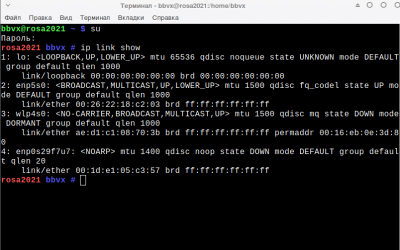

Причём при установке с liveCD проблем не было. Вообще.
Не работают ни шнурок, ни WiFi. Network-Manager не грузится, и включить его не получается.
Команды типа ifconig wlan() up отрабатывают.
iwlist wlan() scan кажет сети вокруг.
iwconfig подключение без ругани.
но -"сеть недоступна"
Воткнутый шнурок лишь зажигает светодиод на разъёме. ifconfig -a тоже всё показывает исправным.
Но пингует лишь 127.0.0.1. Даже роутер не пингуется.
