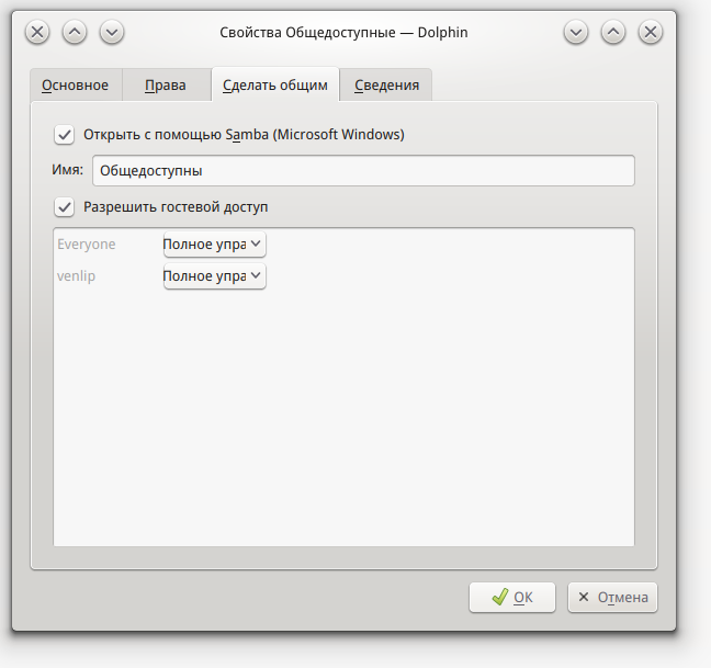

Расшаривание папок в Dolphin Plasma 5 R12
Через Самбу дело то понятное. Через Dolphin тоже должно работать. В R11 с этим проблем нетуVictorR2007 писал(а): 03 сен 2021, 00:18 Это вроде через самбу делается https://zalinux.ru/?p=3374

Ну окна совсем не похожи в этих картинках.
Ну а задачу я вам сказал.
Нужно убрать из образа пакет plasma5-kdenetwork-filesharing.
Тут к нему описание «Samba filesharing dialog for Plasma 5»
https://abf.rosalinux.ru/import/plasma5 ... aring.spec
Удалите этот пакет, чтобы он вас не смущал.
А я вот думал, что картинки должны быть хоть немного похожиVictorR2007 писал(а): 04 сен 2021, 19:16 Ну окна совсем не похожи в этих картинках.
Удалите этот пакет, чтобы он вас не смущал.![]()
В mageia8 есть пункт по расшариванию папки и он очень похож на первую картинку из R12, только там надпись есть, говорящая, что прав у вам нема. Также я заметил, что в R11, в Альте пользователь состоит в группе sambashare и там все работает. В R12 и Mageia нет такой группы и не работает расшаривание. Я пробовал при установке Р12 добавлять пользователя в группу sambashare, но это не дало результата. Может в дальнейшем появится такая возможность расшаривать или финита аля камедия для расшаривания в dolphin?
Вроде починил.
Обновите систему командой
dnf --refresh distrosync
Должно стать так, как на картинке.
Дальше не стал настраивать, так как не пользуюсь самбой.
Есть контакт. Работает.
