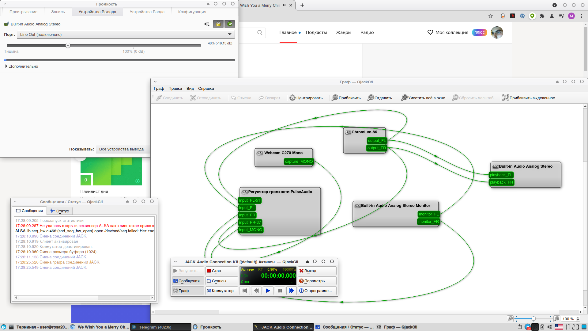

Можно управлять звуком и через pavucontrol-gtk/pavucontrol-qt, и через, например, qjackctl, управляя там прямо "графом" потоков звука,ниже скриншот.
В некоторых программах, которые сами умеют работать и с pulseaudio, и с libalsa, и jack, например, simplescreenrecorder, ardour, можно использовать любой вариант, в simplescreenrecorder я выбираю jack, появляются очень удобные галки для включения захвата звука с динамиков и с микрофона.

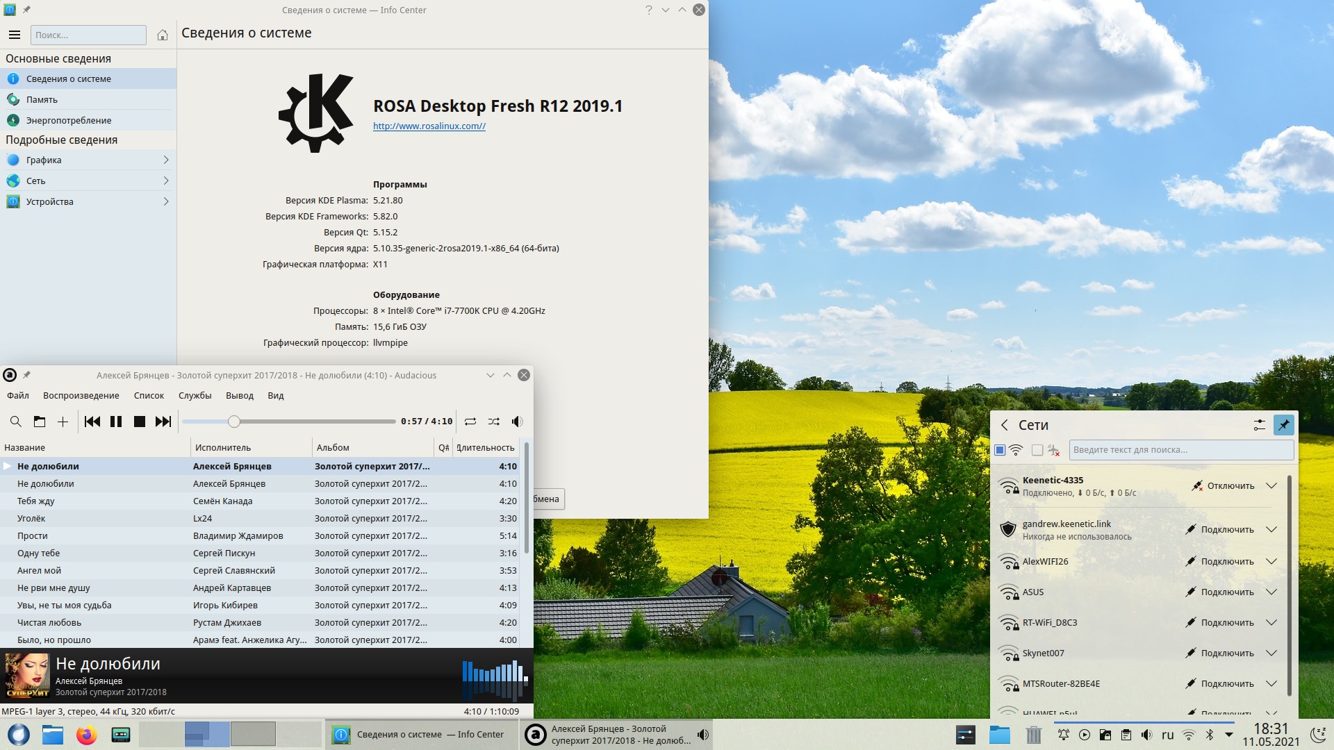

VictorR2007 писал(а): 11 май 2021, 18:25 Пакет audacious-plugins установлен?
Действительно, тормознул. Плагин установил, но звук регулируется только из трея
