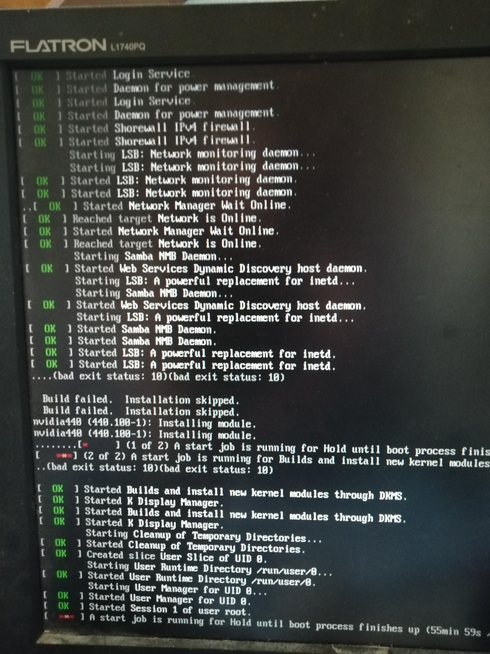

Установила Росу 11.1, драйвера nvidia440. И всё было прекрасно, пока я не установила VirtualBox (6.0.24 через Управление программами). После этого получила "A start job is running for Hold...", и на этом загрузка системы останавливается.
На сайте nvidia сказано, что моя видеокарта (GeForce GTX 950) поддерживается драйвером 440.
Во вложении - процесс загрузки.
Подскажите, пожалуйста, что я не так делаю?

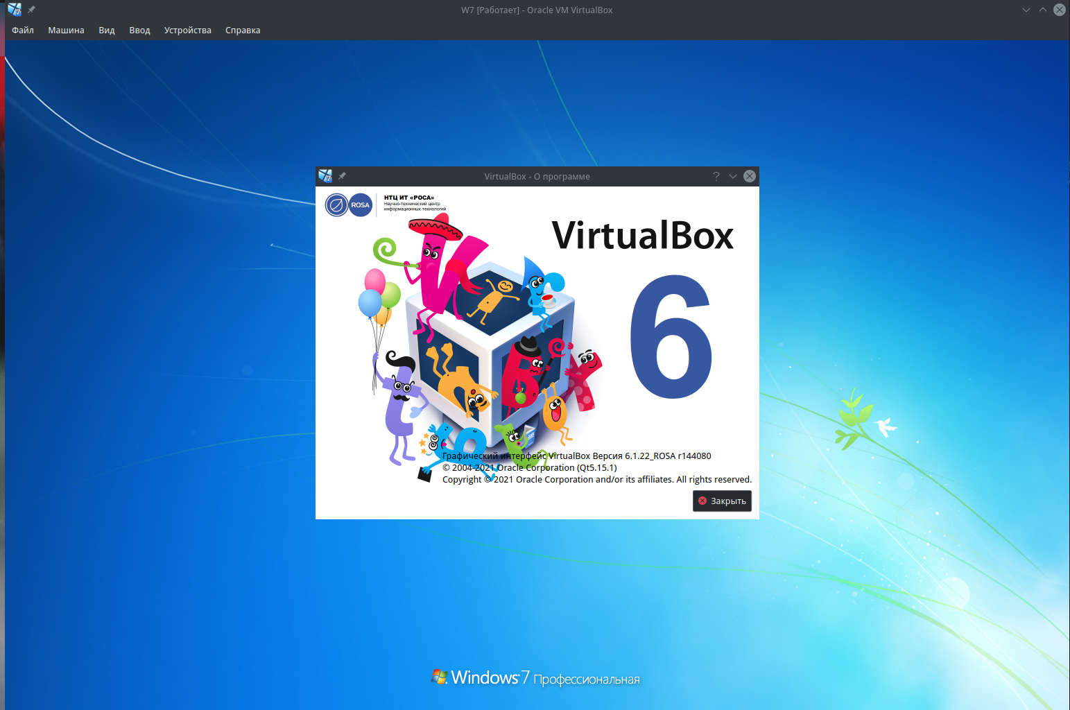

Здесь рабочий Виртулбокс 6.1.22 http://abf-downloads.rosalinux.ru/alzim ... n/release/
Работает без проблем с ядром 5.10

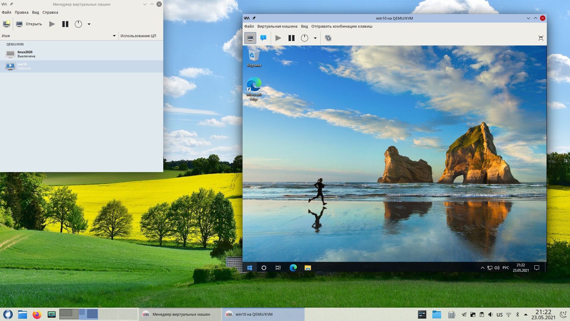

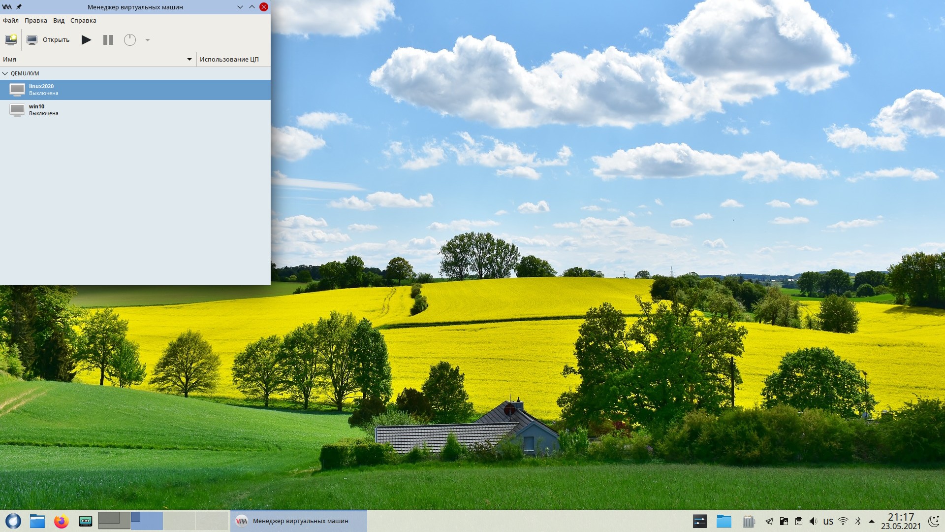

qemu qemu-kvm virt-manager отлично работают, лицензии свободные. 8)

ans писал(а): 27 май 2021, 07:26 Здесь рабочий Виртулбокс 6.1.22 http://abf-downloads.rosalinux.ru/alzim ... n/release/
Спасибо!
