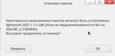

Добрый день, при установке скачанного с оф. сайта rpm пакета lightworks
возникает ошибка.
Буду признателен за помощь.
Сообщения: 5469
проблемы с установкой lightworks
У R11.1 glibc версии 2.24, а прога просит 2.27

Это я понял. Я не знаю, как проблему решить.
Сообщения: 5469
papahander писал(а): 12 фев 2021, 19:52 Это я понял. Я не знаю, как проблему решить.
Проблема решится обновлением glibc до 2.27 версии, которой для R11 нет в репо.
