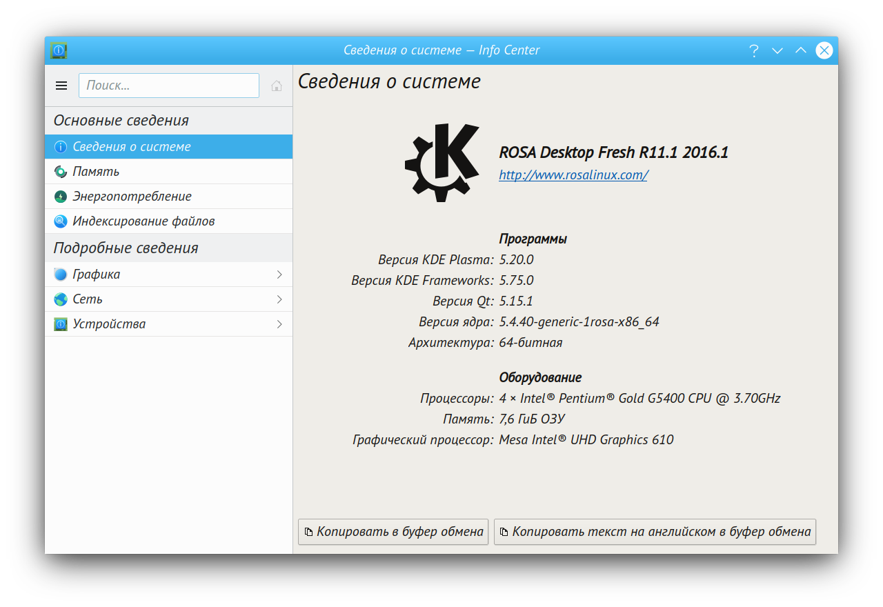

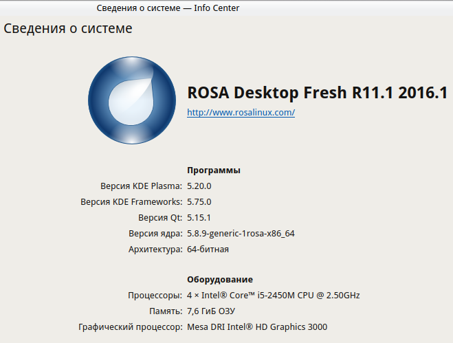

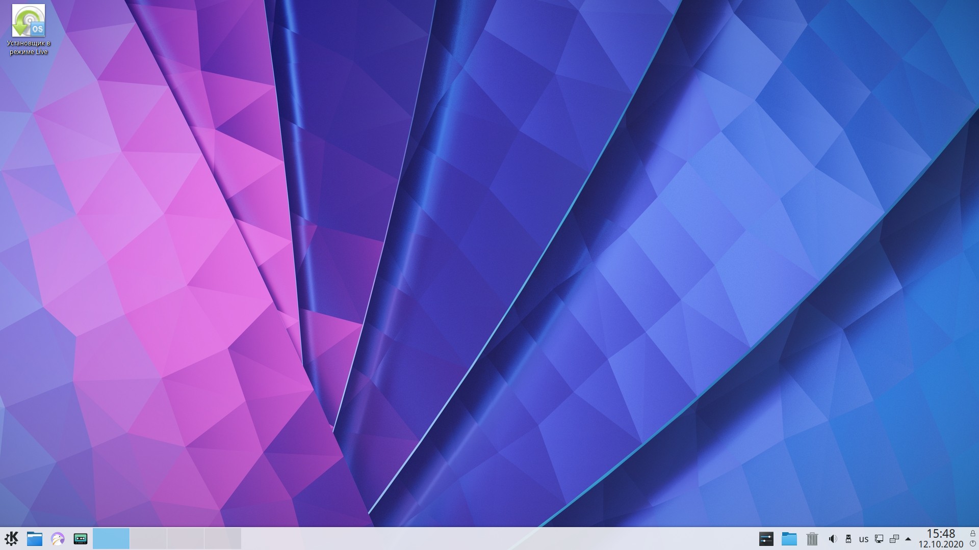

Собрано обновление https://yadi.sk/d/GgI9vp9PQQR2JQ
Идёт как замена предыдущих архивов.
Из нового, это plasma-5.20.0.
Так же сделал свежий образ с этими последними обновлениями.
Образ https://yadi.sk/d/NUhPacCqrkNgYA

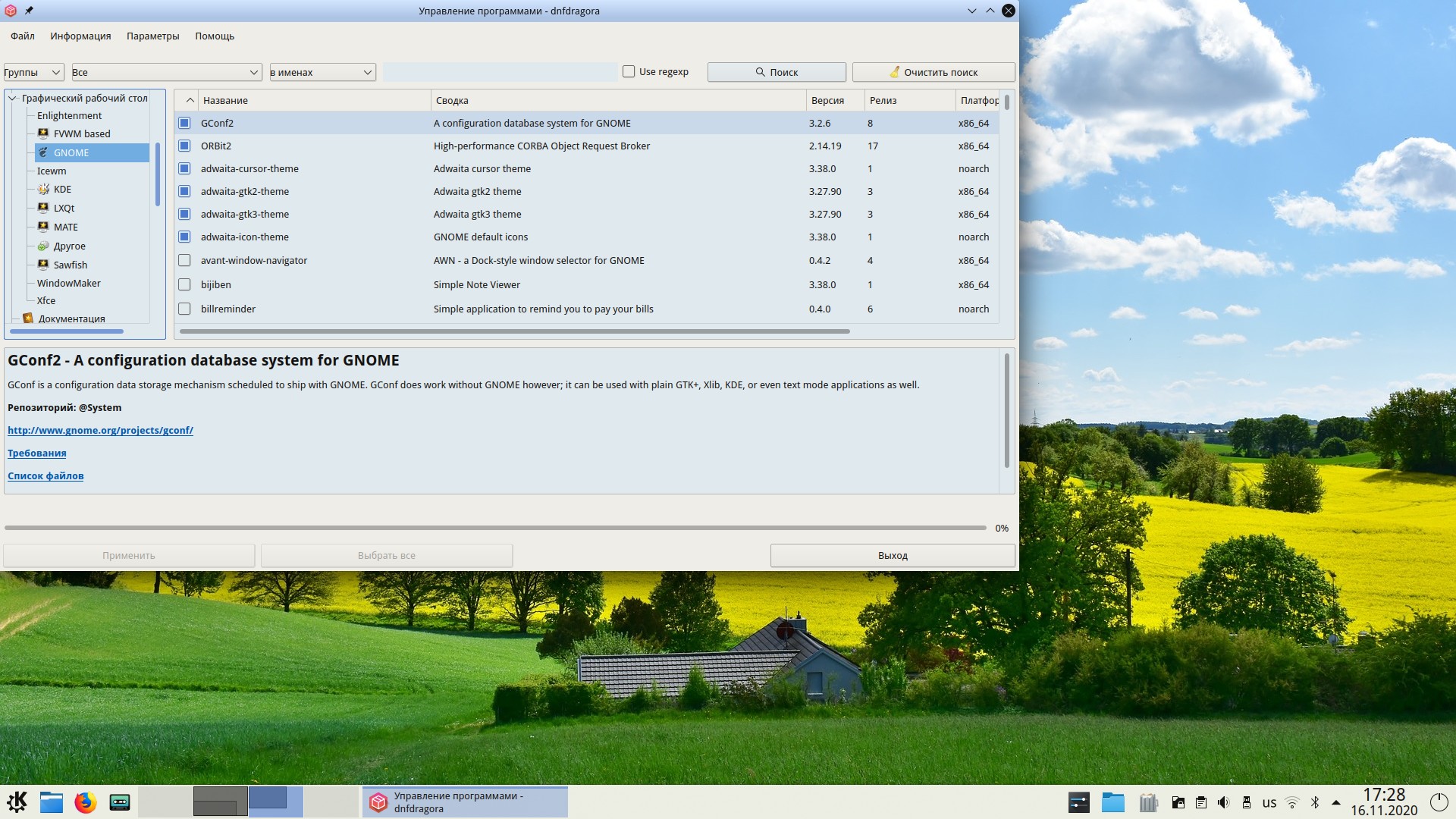

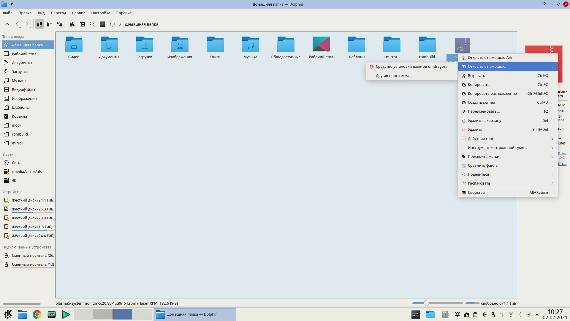

Управление пакетами в графике как реализовано? Dnfdragora?

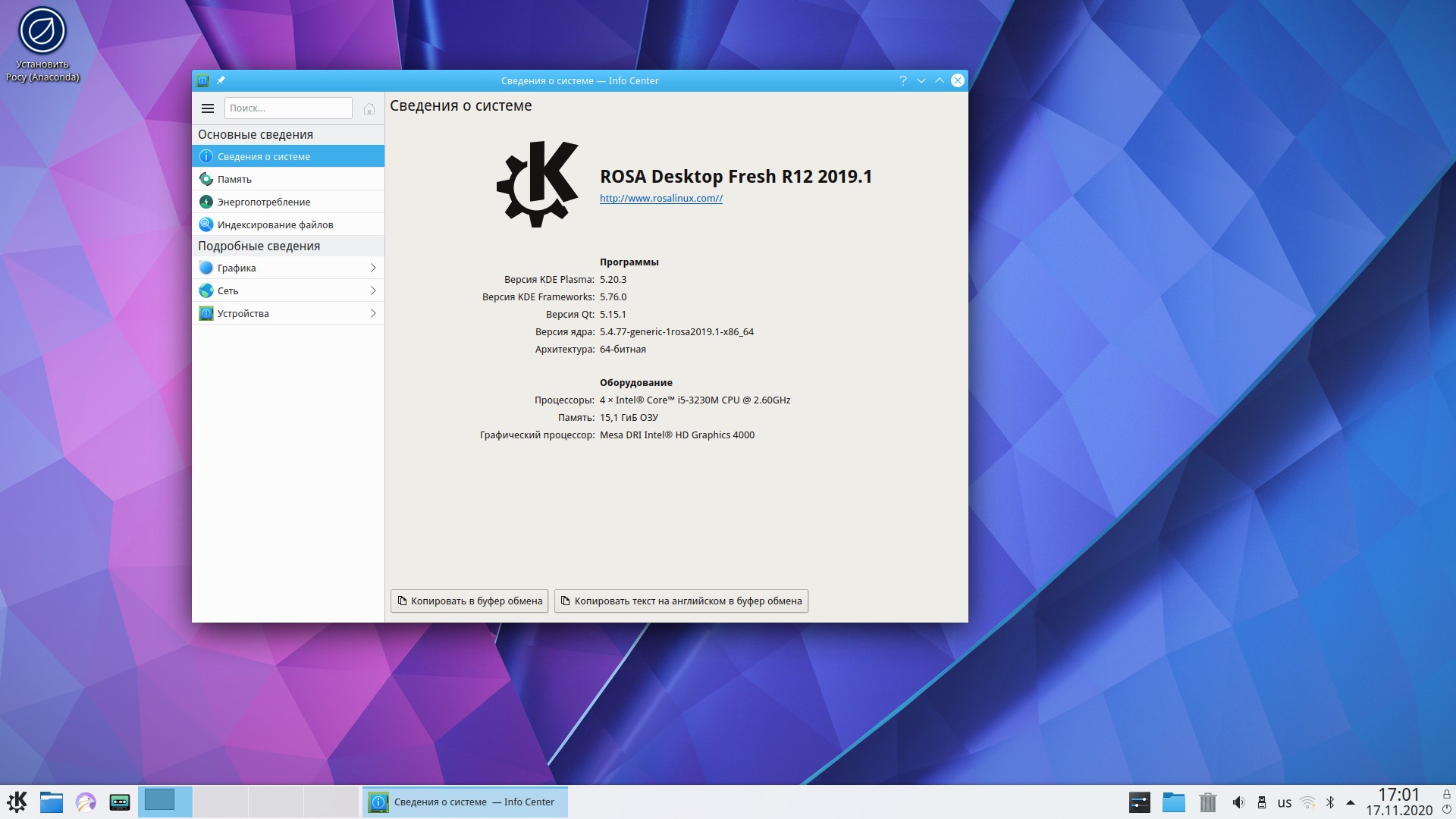

Собрал образ 2019.1 с plasma5.
Ссылка на образ https://yadi.sk/d/jE8Klu_J55dApQ
и дополнительные репозитории о которых подробнее ниже https://yadi.sk/d/sSVP-UZWn1dRpw
Если будете устанавливать, то имейте ввиду, что по умолчанию сейчас устанавливается для пользователя UID 501.
Пока это не исправлено, нужно вручную указать, если нужен 500 или любой другой
Чтобы корректно прописался UID, нужно на время установки отключить службу nscd (это важно, иначе будет сбой установки).
Если планируете собирать пакеты, то добавил в образ mock с готовым файлом конфигурации.
Достаточно только добавить себя в группу командой
sudo usermod -a -G mock ваш_пользователь/etc/mock/default.cfg
путь сборки с
config_opts['basedir'] = '/var/lib/abf/mock/'
на
config_opts['basedir'] = '/home/victor/.abf/mock/'
и потом папку
добавляю в точки входа.
Бустрый доступ, и нет ограничения на свободное место, которе может возникнуть в корневом разделе.
Если нужно запустить приложения с правами рута, например kwrite, используйте
sudo kwriteДополнительные репозитории https://yadi.sk/d/sSVP-UZWn1dRpw
В архиве каталоги, разбитые на типы пакетов.
Так я обычно сам всегда делаю, а когда ранее выкладывал, все пакеты смешивал,
чтобы пользователи не путались при подключении репозиториев.
Сейчас удобно.
В архове, в папке mirror, дополнительно лежат файлы конфигурации для этих репозиториев.
Это файлы apps.repo, kf5.repo, new.repo, plasma5.repo и qt5.repo.
Только нужно поправить пути в каждом файле.
А то там записаны пути в моём домашнем каталоге.

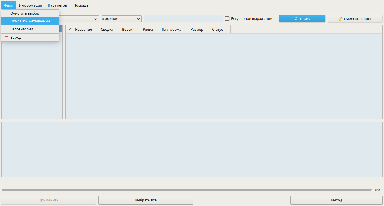

Эти файлы конфигурации дополнительных репозиториев, после указания правильного пути к репозиториям,
нужно поместить в папку
/etc/yum.repos.d/
Для dnf.
dnf refresh - обновляет метаданные.
dnf clean all - удаляет метаданные и пакеты из кэша, которые были ранее установлены.
Потом можно давать
dnf update
Ну и ещё команда
dnf distro-sync
Ну вроде ничего не забыл.

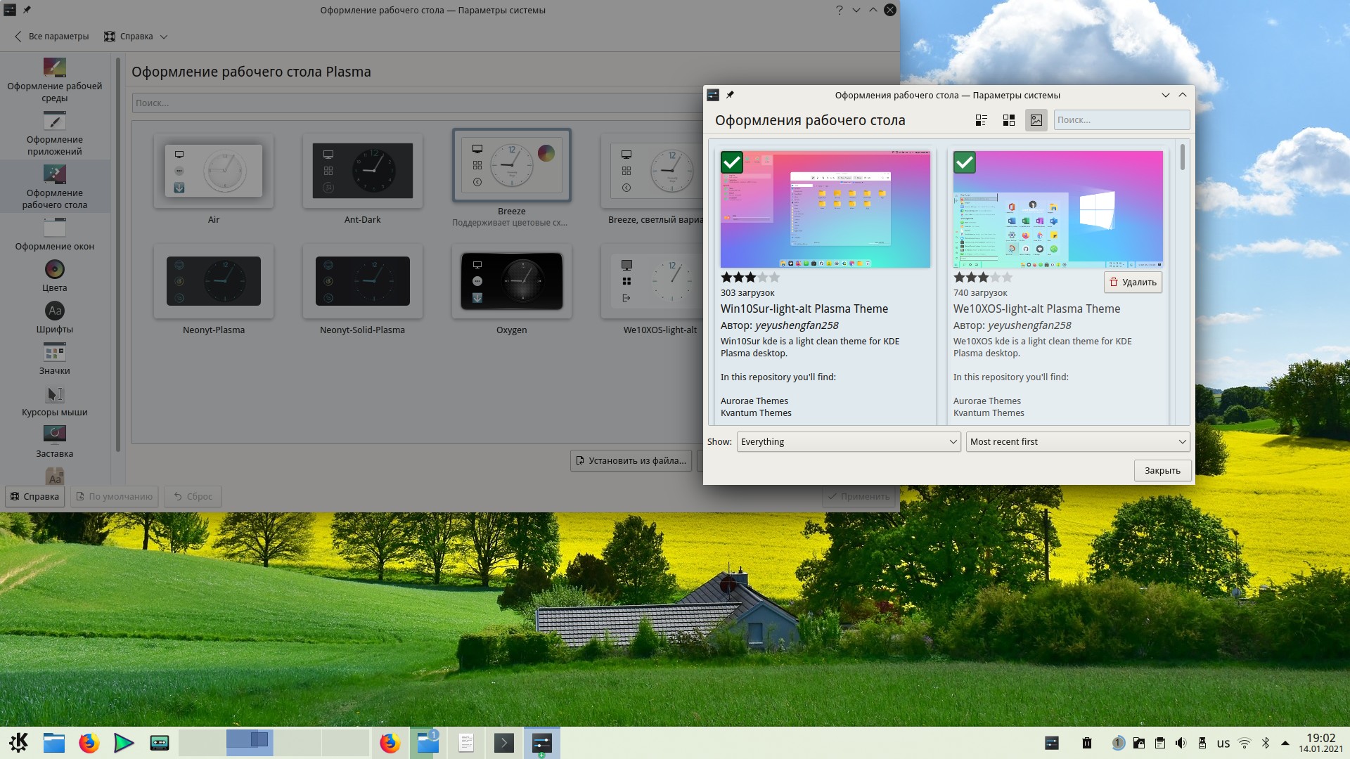

Только почему-то никакие оформления рабочей среды не грузятся
- Сообщения: 8037
Неофициальная сборка новой plasma5
У меня давно так.
Тут про это https://community.clearlinux.org/t/kde- ... dency/4673
Устанавливаются только оформления рабочего стола.

Оказывается, нужен установленный пакет discover-backend-kns,
и часть тем буду устанавливаться.
Не будут устанавливаться только темы, которым нужны права root, чтобы устновить файлы в системный раздел.
Например, некоторые темы хотят установить темы входа в систему в системный раздел.
Ага, сейчас работает.VictorR2007 писал(а): 17 янв 2021, 08:36Оказывается, нужен установленный пакет discover-backend-kns,
Думаю, некоторые будут, у меня такой вариант попался и пароль спросил.Не будут устанавливаться только темы, которым нужны права root, чтобы устновить файлы в системный раздел.
Но за все не отвечаю... Проверять долго

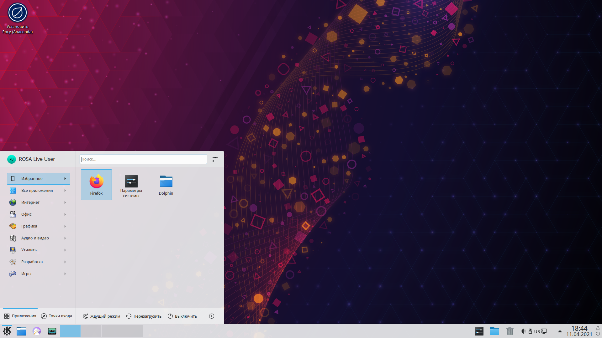

Сделал пакеты с plasma-5.20.80 для 2019.1.
Кому любопытно, тут архив https://yadi.sk/d/YwkQ7vRb9VrZxQ
Теперь там новое меню

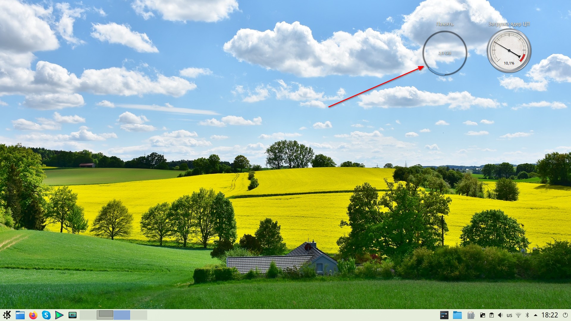

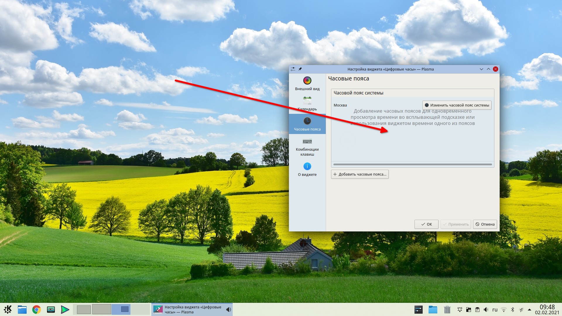

Ну в общем, доделал обновление plasma5.
Вот архив https://yadi.sk/d/cpCUJ1BG96eHWA
Надеюсь что выгрузился на яндекс-диск без повреждений.
Сеть очень нестабильная.
Я бы ранее выложил, так как коммитов в ветку плазмы 5.21 почти нет.
Но у виджета цифровых часов была ошибка.
В том месте, куда указывает стрелка на картинке, было просто серое поле.
Вчера вечером исправили.
Не смотрите, что версия 5.20.80.
По факту там 5.21.0, но так как собирал файлы из гит, мне так было удобнее собирать.

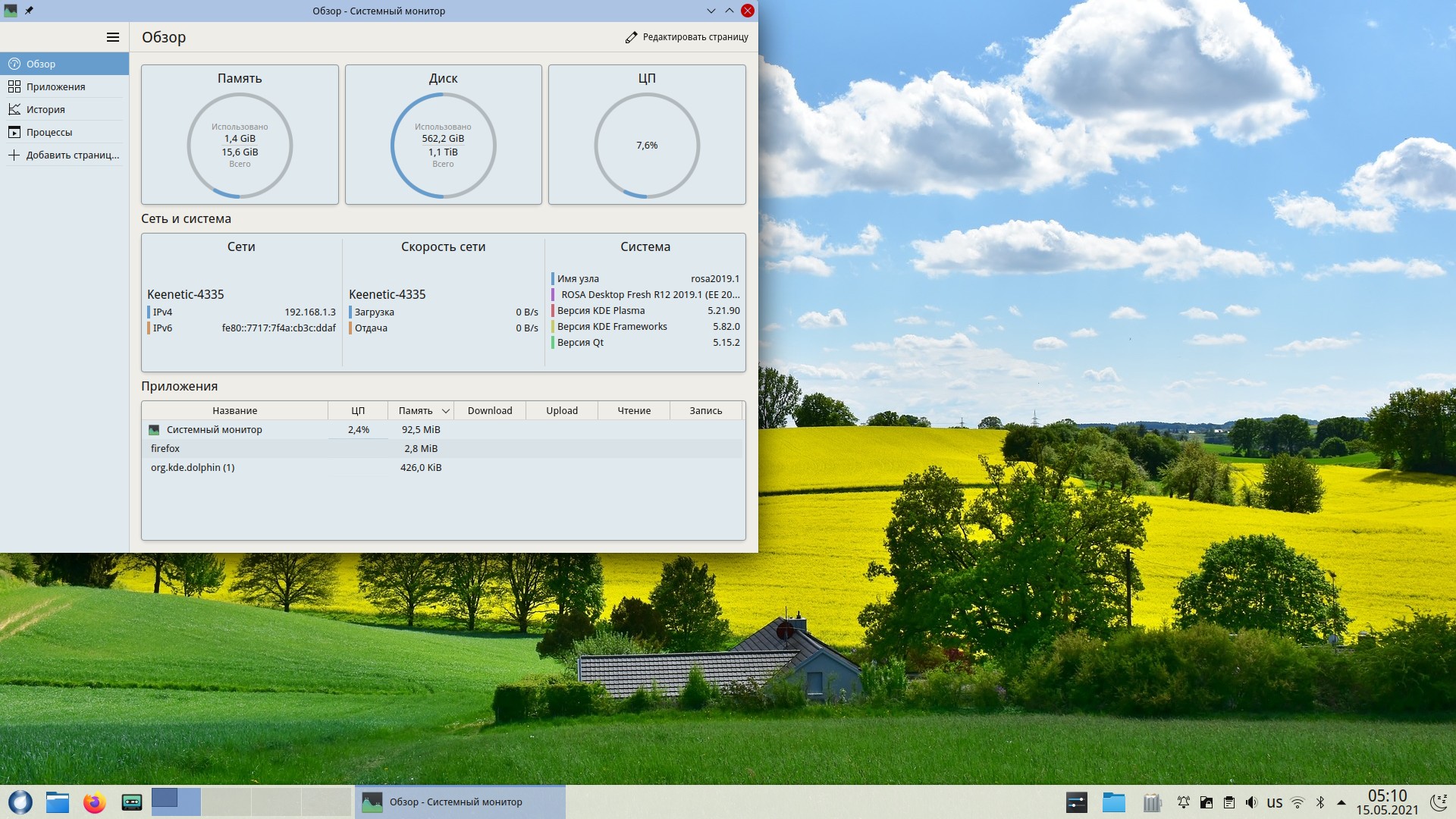

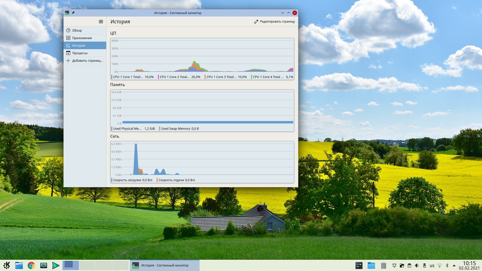

Я не положил в архтив новый системный монитор.
Он мне не очень нравится, и когда устанавливал его пару раз,
показалось, что система не очень хорошо реагировала.
Раз даже чистил файлы конфигов после его удаления.
Но сейчас подумал, что это было из-за очень крупного обновления.
Чтобы никого не разочаровывать, выложил его отдельно пакетом https://yadi.sk/d/SD7pB8MsRoLaRA
Установить можно через контекстное меню.
Сегодня ещё раз взглянул на него.
Вроде нет проблем.
Вроде нет проблем.

З.Ы.
Теперь можно делать прозрачными датчики на рабочем столе.

Сделал образ с неофициальными обновлениями
Ссылка https://disk.yandex.ru/d/Oll7deTpIftnzg

Мне больше нравится когда эти датчики в трее.VictorR2007 писал(а): 11 апр 2021, 18:33 З.Ы.

Пока не сделана автопроверка.ssslm писал(а): 20 апр 2021, 21:24 Где/как включить автопроверку обновлений системы в R12? Сборку ставил 38303 кажись, проверяюсь вручную в консоли. Или рано еще?![]()
Можно в графике проверять.
Сначала обновить метаданные.
Потом они появятся в списке.
У меня пока нет обновлений.

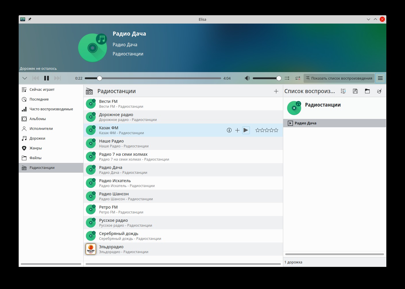

Кстати, в проигрыватель Elisa добавил побольше Российских радиостанций.
Чтобы они были доступны, если были установлены предыдущие версии пакетов,
нужно очистить папку ~/.local/share/elisa

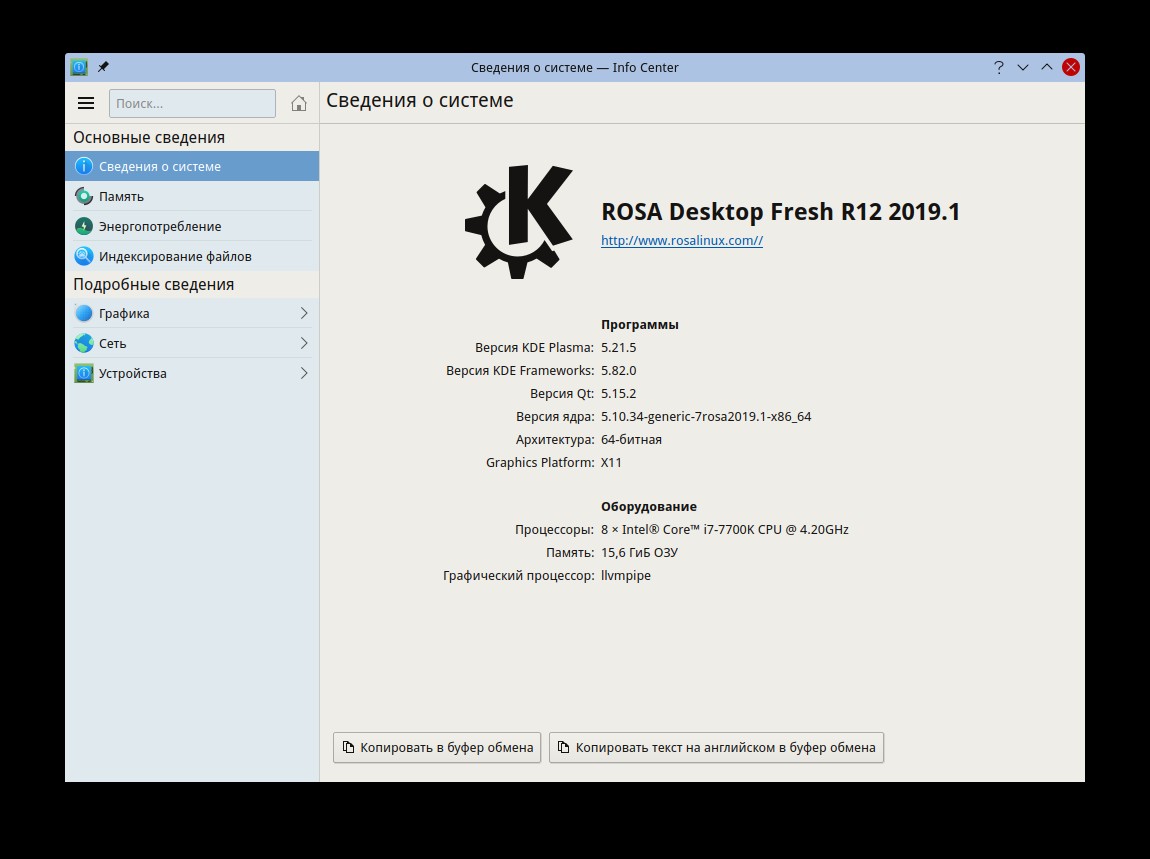

- Сообщения: 8037
Архив с обновление https://disk.yandex.ru/d/E2NNgGz-pl7P6A
В архиве добавлен свежий frameworks-5.82.0
и plasma-5.21.5
и plasma-5.21.5

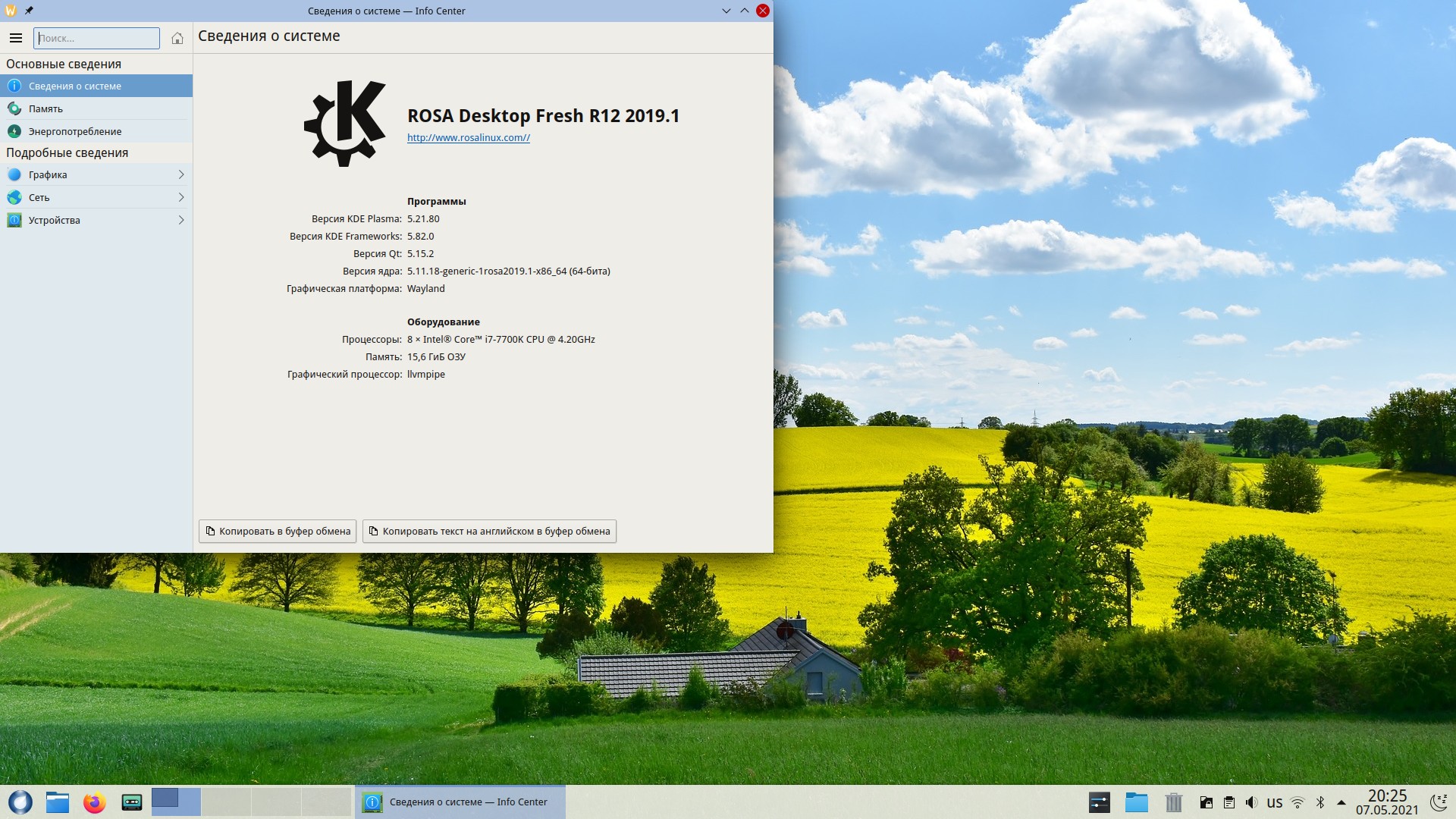

13 мая выходит plasma-5.21.90.
После выхода соберу её.
Позавчера собрал её ещё до публикации из гит.
Она пока ещё называется 5.21.80.
Если кому будет интересно посмотреть,
то здесь архив, в котором только plasma-5.21.80,
и который можно подключить как дополнение к предыдущим архивам.
Ссылка https://disk.yandex.ru/d/bbMp-y95l1qWpQ
Прежде чем выложить здесь, погонял сам двое суток.
Проблем не увидел, кроме окна установки дополнительных шрифтов,
он оно сломано уже более двух недель.
В остальном прекрасно работает, включая wayland, в котором теперь
полноценно работает буфер обмена.

Заметил один недостаток. На данной версии Plasma (так же на 5.21.80) у меня не работает System Monitor. На 5.21.5 все работало.
Последний раз редактировалось Kelpee 15 май 2021, 07:40, всего редактировалось 1 раз.
- Сообщения: 8037
Чтобы работал, нужно собрать этот пакет https://disk.yandex.ru/d/7iKhy48LoJSo5gKelpee писал(а): 14 май 2021, 11:03 Заметил один недостаток. На данной версии Plasma (так же на 5.21.80) у меня не работает Sestem Monitor. На 5.21.5 все работало.
Я прозевал его.
Ошибок при сборке не было, и погоняв немного новую плазму, выложил сюда.
А потом увидел эту проблему.
Пакет plasma5-ksysguard теперь убрали совсем.
Спасибо. Все заработало.VictorR2007 писал(а): 14 май 2021, 13:50 Чтобы работал, нужно собрать этот пакет https://disk.yandex.ru/d/7iKhy48LoJSo5g

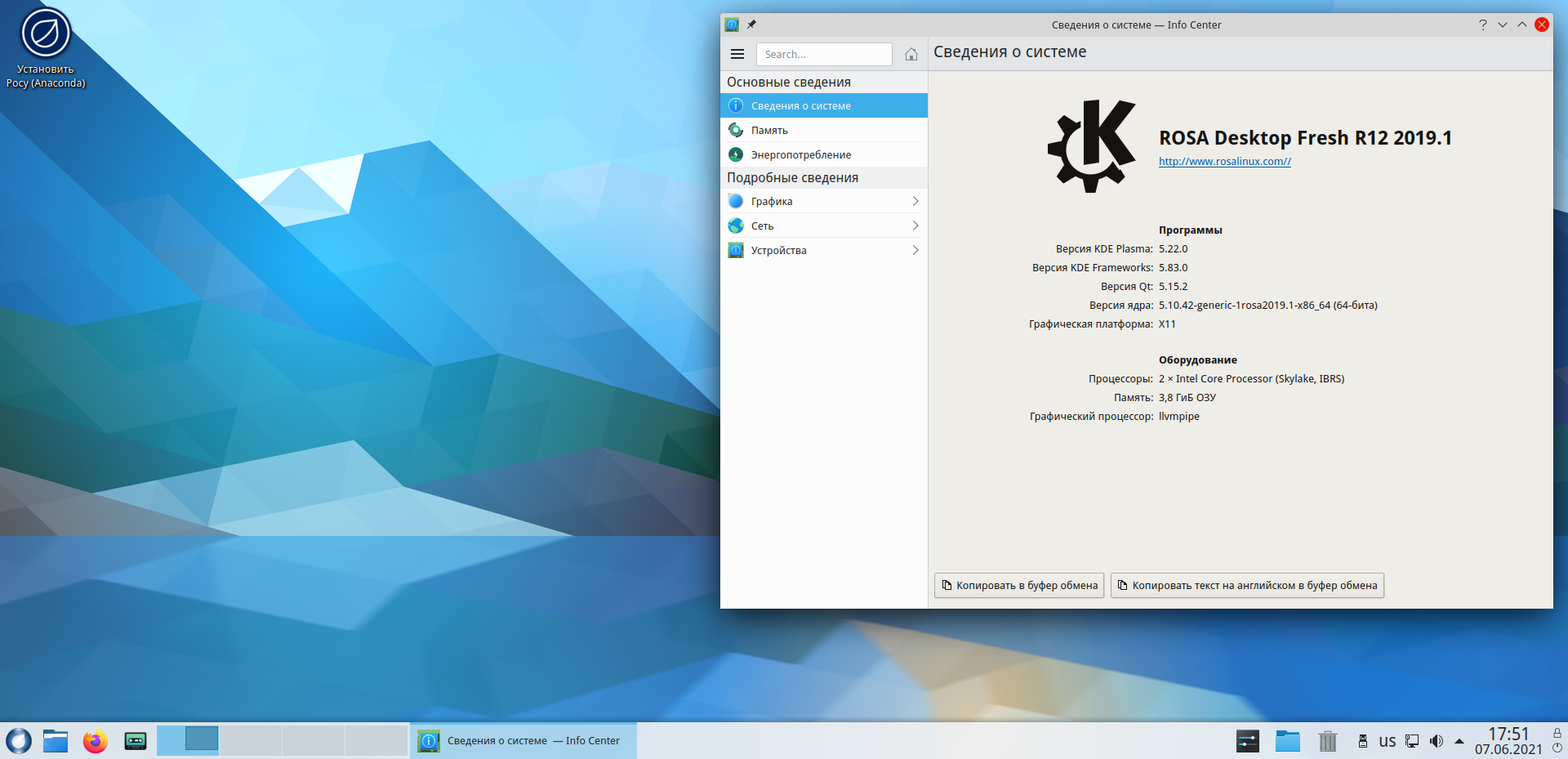

Сделал обновления с новой плазмой.
Архив https://disk.yandex.ru/d/FSkbrsMuZDL47Q
Из свежего в архиве, это frameworks-5.83.0 и plasma-5.22.0.

Сделал образ с новой plasma-5.22.0.
Ссылка на образ https://disk.yandex.ru/d/SyAkv9OjgFmUuA
