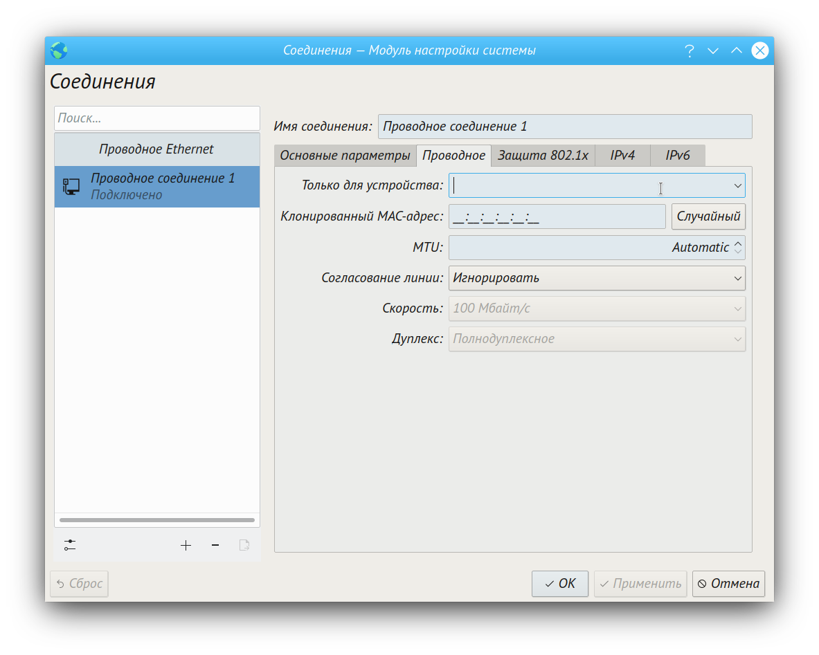

Тогда, можно и проще сделать. В Линуксах можно подменять mac. Взять mac из Винды и добавить в РОСА.

В соединениях, в строке "только для устройства" назначил существующий mac - всё заработало.
