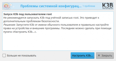

Barmalei, k3b установлен. вставляю диск выбираю файлы (к примеру аудио) создаю проект, нажимаю записать на диск, выходит окно что необходимы какие то рут права для записи сд
Сообщения: 1066
R11 отсутствует поддержка CD
mandriva писал(а): 26 июл 2020, 13:12 выходит окно что необходимы какие то рут права для записи сд

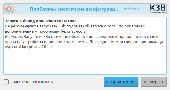

Запустил от рута, вылезло это окно:

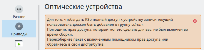

пробуйте настроить программу, как написано на снимке
upd.
Попробуйте в консоли выполнить команду:
sudo usermod -a -G cdrom имя_пользователя
