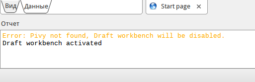

Под Alt'ом я имел ввиду дистрибутив ALT Linux, на нём FreeCAD загружает все верстаки и панели. А название пакета python-module-pivy я написал в ответ на вопрос от keleg
А в росе у меня так же, как и у Вас, выдаёт ошибку:keleg писал(а):вы правильно называете модуль? Что-то ничего похожего во всех дистрах нету

Re: Помогите! Freecad/python-pivy
вот сюда то он и нужен (скрин - выше)Алзим писал(а):but needed for the Draft module

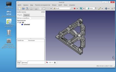

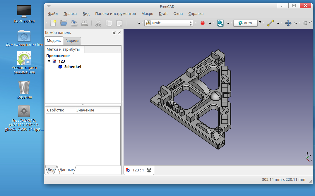

Если у вас x86_64, то скачайте AppImage https://github.com/FreeCAD/FreeCAD/rele ... 4.AppImage, сделайте исполняемым и вперед работать.
PS Свежеустановленyая ROSA. А там https://dl.bintray.com/probono/AppImages/ есть еще *CAD в AppImage.
И да. В Live-режиме то же работает.

а что это за AppImage? работающая сборка программы в которой уже встроен pivy и работает Arch модуль?
Тринадцатый
- Сообщения: 23
- Зарегистрирован: 28 янв 2017, 10:02
по первой ссылке работает. пока подводных камней не обнаружено. Спасибо!

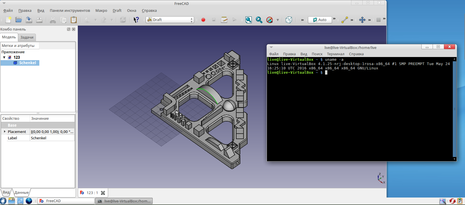

В виртуальной машине имеется LinuxMint KDE 18.1
установил FreeCAD - автоматом установился и искомый вами модуль.
Попробуйте запустить liveCD LinuxMint KDE 18.1 и там установить FreeCAD

Стлкнулся с бедой, что установленный из репозиториев freecad (urpmi freecad) вылетает и нет drawing и draft модулей...расстроился жутко...
Полез на сайт фрикада https://www.freecadweb.org/wiki/Download
Скачал последний appimage 64 bit...
Установил командой ./freecad.appimage и появились модули и вроде по стабильнее работать стал...
Может кому пригодится...

Установил python-pivy. Собрал отсюда: https://github.com/FreeCAD/pivy
1. Перед установкой нужен пакет lib64coin-devel
2. У меня был питон 2.7 сборку и установку делал командами python setup_old.py (build или install)
Может кому-то будет полезно!!!
UPD. Еще забыл, что доустановил пакет SWIG

После некоторых исправлений в файлах исходников, относящихся к установке pivy, удалось собрать и установить пакет python-pivy.
Но "верстаки" Freecad, которые используют pivy, всё равно не работают - многие инструменты ведут себя неправильно, часто программа просто закрывается при попытке использовать какой-нибудь инструмент. Скорее всего, pivy неправильно работает из-за моих ошибок при сборке (удалил из списка подключаемых файлов SoGeo.h, которого нет в libcoin-devel для Rosa R11). Возможно все проблемы из-за того, что операционная система x32.
Всё равно, может кому-то пригодится:
Вот pivy с моими исправлениями:
https://github.com/alexandersolovyov/pi ... rosa_linux
А вот спек-файл, который можно немного доработать (изменить версию pivy, путь к исходникам и названия библиотек) и использовать:
https://abf.rosalinux.ru/server/python- ... -pivy.spec
Если очень хочется использовать Freecad с инструментами Arch, Draft и другими, использующими pivy, решение может быть одним из таких:
- Использовать Linux для процессора x64. Скачать с официального сайта образ Appimage:https://www.freecadweb.org/downloads.php и установить.
- Использовать другую систему, например Debian или Ubuntu, и установить программу из её репозиториев.
- Использовать Windows, скачать программу с официального сайта (https://www.freecadweb.org/downloads.php) и установить.
- Использовать Rosa Linux, желательно x64, и собрать всё самостоятельно. Тогда и pivy, и Freecad нужно собирать для python3. Вот инструкция для FreeCad: https://wiki.freecadweb.org/Compile_on_Linux. Для сборки pivy лучше использовать оригинальные исходники:
https://github.com/coin3d/pivy, а спек-файл сделать на основе того, что я указал выше. Кроме того, перед сборкой pivy нужно обязательно собрать библиотеку Coin3D (пакет libcoin) из свежих исходников: https://github.com/coin3d/coin (если в репозиториях Rosa эту библиотеку не обновили до версии 4.0.0 или новее). Если это не поможет - также нужно собрать из свежих исходников остальные библиотеки, относящиеся к pivy: soqt и simvoleon.
