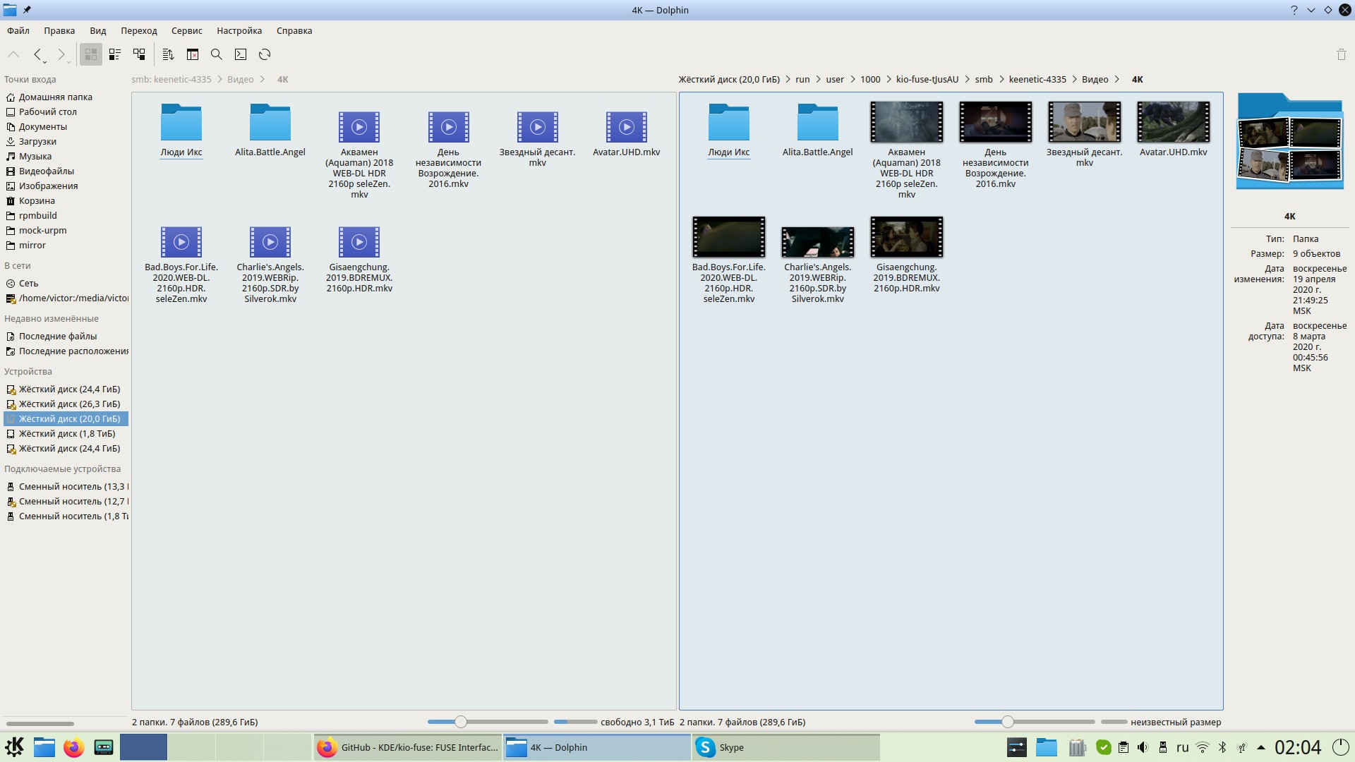

ans писал(а): 12 апр 2020, 16:45 На этой неделе в KDE:
KDE Россия
Там пишут, что dolphin начал быстрее копировать на шары самба.
Оказалось, не обманывают.

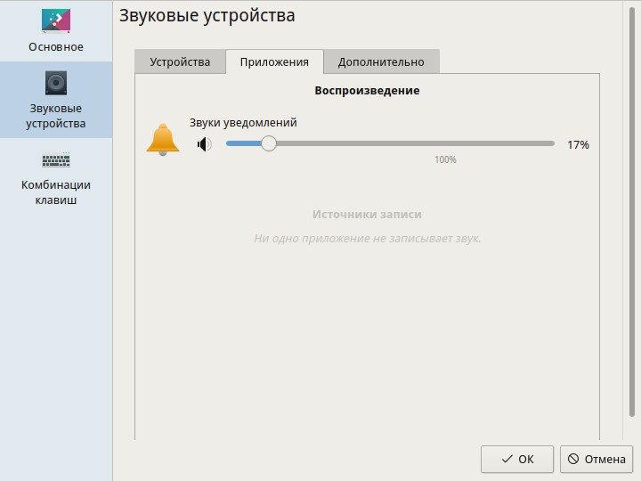

З.Ы.
Наконец починили установку громкости для системных уведомлений.

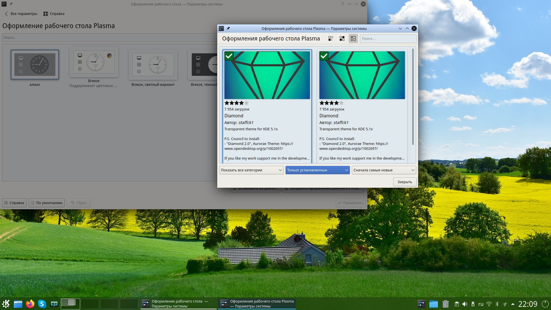

adeptru писал(а): 30 апр 2020, 20:24 "загрузить темы", накачал штук десять разных,
Что значит "загрузить темы"?
Темы нужно устанавливать.
Я устанавливал несколько себе, и работало без проблем.
Включая прозрачные.
Но на мой вкус Breeze в самый раз, так что не пользуюсь по долгу другими темами.
Сообщения: 7717
Неофициальная сборка новой plasma5
adeptru писал(а): 30 апр 2020, 20:24 Неужели это новая Плазма виновата, что никаких кроме предопределенных тем не хочет принимать?
Это определённые темы виноваты, что не могут работать на новых версиях плазмы.
Так часто бывает, что люди прекращают поддерживать свои виджеты и т.п.,
и они устаревают со временем для новых версий рабочего окружения.
Нужно писать их авторам.
З.Ы.
Хотя вот сейчас установил ваш Diamond, и не вижу проблем.
Плазма ведёт себя отлично с этой темой.
Может от оборудования зависит, что разный результат.
З.Ы.2
Кстати, о темах.
Недавно видел в репах тему windows.
Поставил посмотреть и забыл.
Сейчас вспомнил.
Прикольно.

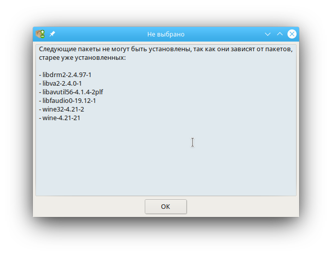

Не получается поставить Wine. Напомните, какие репозитории нужно подключить, чтобы подобных ошибок не было.
Сообщения: 7717
Zeffanyx писал(а): 11 май 2020, 13:27 Не получается поставить Wine. Напомните, какие репозитории нужно подключить, чтобы подобных ошибок не было.
viewtopic.php?p=102417#p102417
Сообщения: 1449
VictorR2007 писал(а): 11 май 2020, 13:47
Спасибо, помогло. Пришлось, правда, удалить lib64vulkan, но он мне и так не нужен.

Я ставил на днях wine, так пакеты lib64vulkan1 и libvulkan1 установлены.
Wine не ставится из-за конфликта с пакетом vulkan:
Не удаётся установить следующий пакет, т.к. он зависит от пакетов,
более старых, чем установленные:
vulkan-1.1.126.0-2
Продолжить установку?
Сообщения: 7717
Zeffanyx писал(а): 14 май 2020, 12:43 Wine не ставится из-за конфликта с пакетом vulkan:
Похоже, что я при сборке забыл отключить main/testing.
Если бы его подключили, то не ругалось бы на vulkan.

Когда в конце апреля собирал его впервые, то было интересно, и попробовал настроить.
Подключал по тексту внизу этой страницы
https://github.com/KDE/kio-fuse
Было ещё не всё гладко, но та единственная шара самба, которая у меня находится на роутере,
подключалась таким способом.
Приложу картинку, сделанную в тот раз.
Во вкладках одна и та же папка на роутере.
Одна подкючена через smb, вторая через kio-fuse.
Через kio-fuse отображаются миниатюры видео.
И файлы открывались и проигрывались через контекстное меню в mpv без проблем.

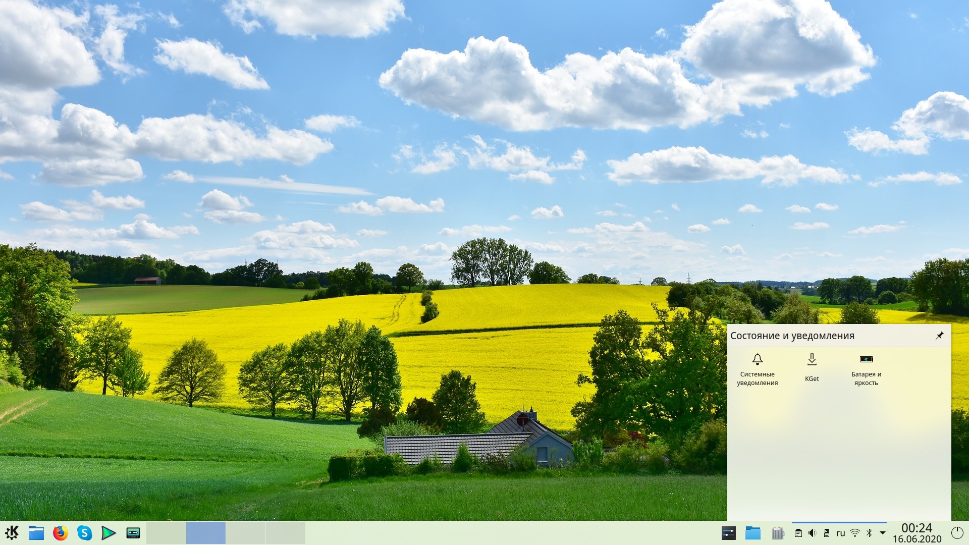

И кстати, они похоже уже начали что-то делать с панелью задач.
А для системного лотка уже сделали изменение значков отображение,
а для виджета состояния сделали отображение крупными значками.
Сделал патч.
На днях выложу обновление, если ничего не помешает.

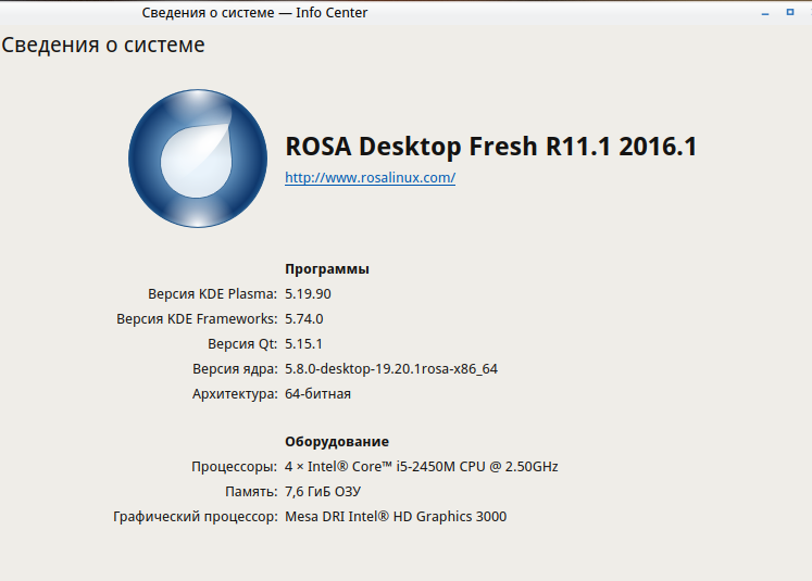

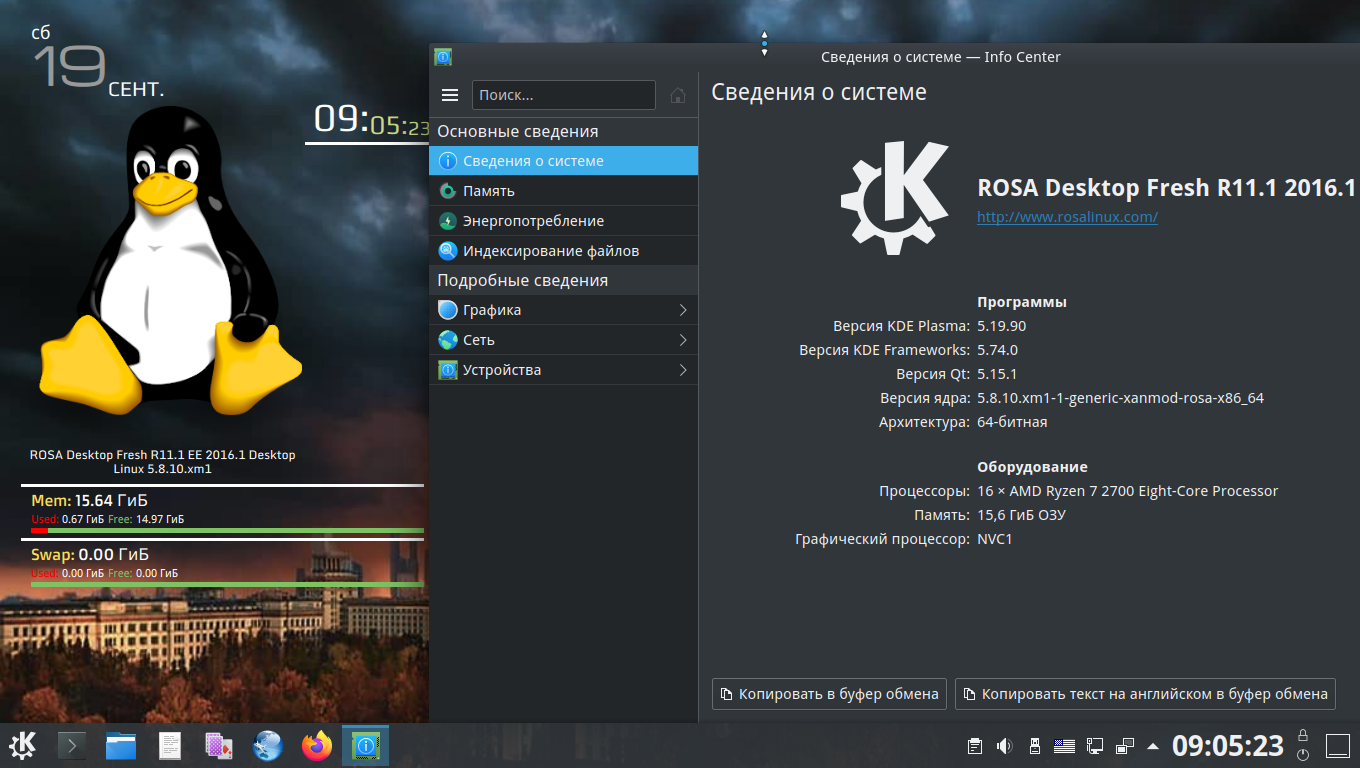

Наконец могу выложить обновления плазмы.
Архив с обновлением https://yadi.sk/d/16rsFypaxYbStw
идёт как замена всех предыдущих архивов.
В архиве qt-5.15.1, frameworks-5.74.0, plasma-5.19.90.
Ещё там из свежего digikam-7.1.0, networkmanager-1.26.2, последние версии konsole и dolphin, vlc-3.0.11.1.
Наверное есть ещё что-нибудь новое, но уже не помню точно, что ещё обновлял за последнее время.
В виджете управления питанием теперь возможно настроить процент максимального заряда аккумулятора,
но видимо это должно поддерживаться железом, так как у меня пишет, что может только 100% (приложу картинку).
Но когда делал перевод, то там есть строки, что при постоянном подключении к сети питания, нужно
устанавливать более низкое значение для максимального заряда, чтобы продлить срок службы аккумулятора.
