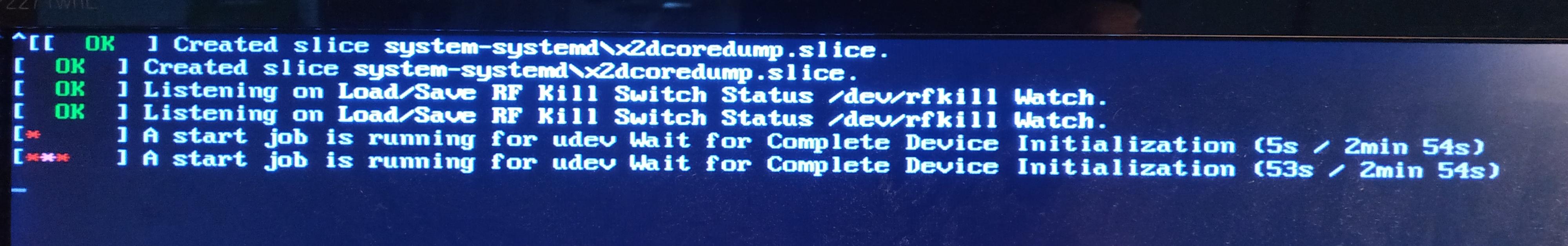

С недавних пор система R11 плазма стала долго загружаться, проблема оказалась в usb ключе 1с. Но в последние время при запуске 1с пишет ключи не найдены. Если запускать пк без usb ключя, то она загружается быстро.И потом воткнуть usb ключ, 1с запускается. Может где нибудь прописать чтобы при загрузке системы он игнорировал usb ключ и потом загружал.Переустановка системы практически ничего не дает. Система долго грузится, но 1с запускается.Через пару дней все повторяется.

marat25, а у этого usb-ключа есть собственный драйвер - модуль ядра? Если есть, то может добавить в blacklist, а потом грузить вручную?

У Вас случайно это началось не после обновления systemd?
Покажите вывод команды:
$ systemd-analyze blame
Будет показан список служб и время их загрузки.
Ваш "тормознутый" сервис можно исключить из автозапуска:
$ sudo systemctl disable имя_службы

2min 572ms systemd-udev-settle.service
9.302s srv1cv83.service
5.319s NetworkManager-wait-online.service
4.800s shorewall.service
4.656s dkms.service
3.888s accounts-daemon.service
2.551s haspd.service
2.397s NetworkManager.service
2.377s ModemManager.service
2.079s avahi-daemon.service
1.952s upower.service
1.950s initrd-switch-root.service
1.816s rtkit-daemon.service
1.796s systemd-logind.service
1.608s home.mount
1.472s smb.service
1.418s polkit.service
1.269s nmb.service
1.168s systemd-journal-flush.service
1.147s bluetooth.service
981ms dracut-initqueue.service
912ms systemd-udevd.service
802ms lvm2-monitor.service
776ms systemd-tmpfiles-setup-dev.service
776ms systemd-fsck@dev-disk-by\x2duuid-28415339\x2d1d20\x2d469c\x2d9f62\x2d7e6528784891.service
773ms dmraid-activation.service
728ms cpupower.service
711ms iptables.service
592ms rpcbind.service
558ms systemd-journald.service
518ms lm_sensors.service
487ms systemd-vconsole-setup.service
423ms user@500.service
387ms fedora-readonly.service
343ms systemd-sysctl.service
335ms alsa-restore.service

Ну вот он Ваш условный виновник долгой загрузки - systemd-udev-settle.service. :)
Можно отключить эту службу, но у нас в Росе тогда могут быть проблемы с VirtualBox.
А srv1cv83.service я так понял - 1С?
Попробуйте его отключить и перезагрузитесь:
$ sudo systemctl disable srv1cv83.service
Olej
Сообщения: 129
USB ключи 1с
Сообщение Olej »
marat25 писал(а): 21 дек 2019, 19:39
Могу предположить, что у вас поменялся где-то UUID диска, возможно испортили (записью) или переформатировали устройство swap.
См. http://linux-ru.ru/viewtopic.php?f=19&t=6655
