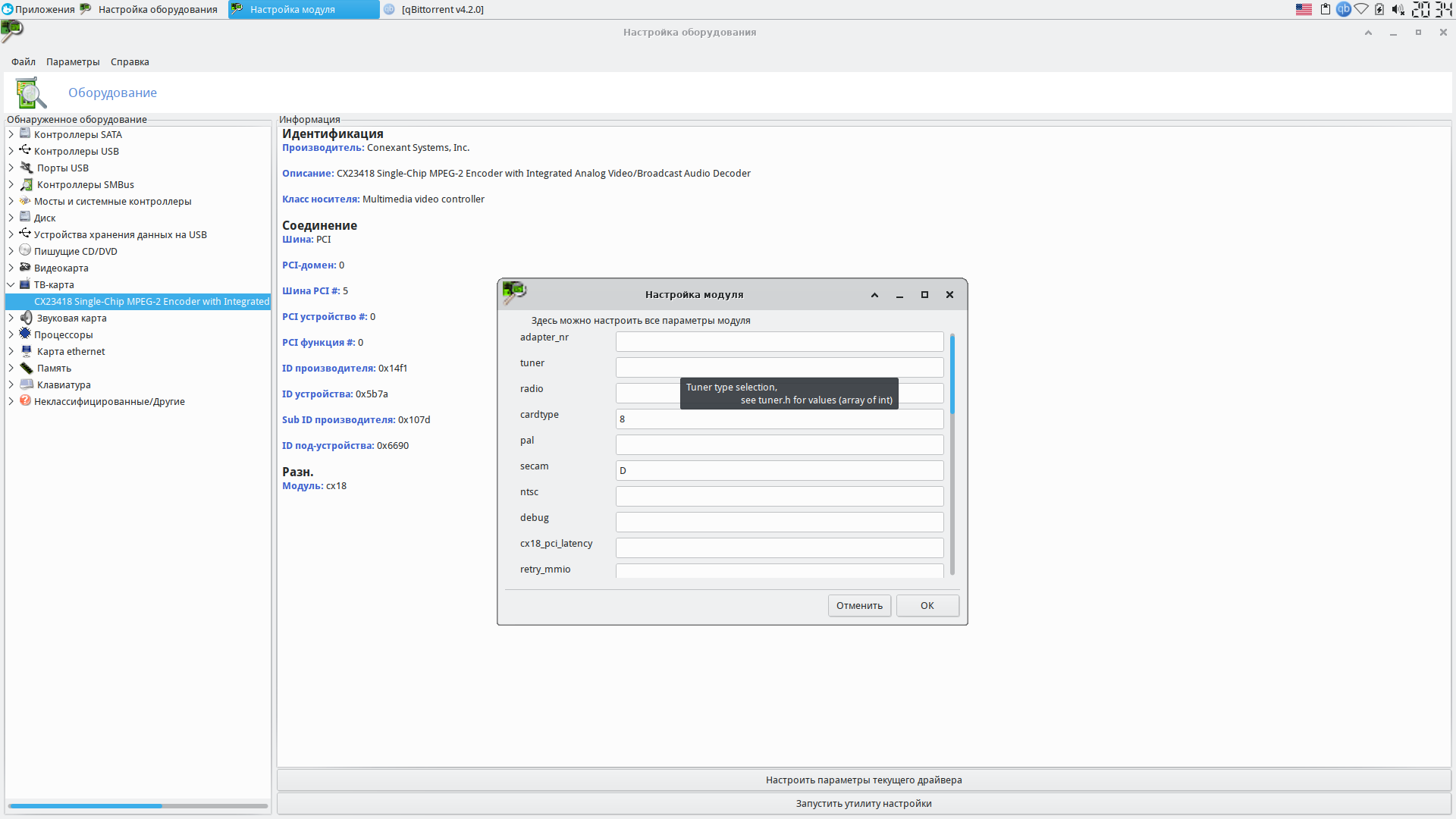

Утилита настройки оборудования
Производитель: ‎Conexant Systems, Inc.
Описание: ‎CX23418 Single-Chip MPEG-2 Encoder with Integrated Analog Video/Broadcast Audio Decoder
Класс носителя: ‎Multimedia video controller
Соединение
Шина: ‎PCI
PCI-домен: ‎0
Шина PCI #: ‎5
PCI устройство #: ‎0
PCI функция #: ‎0
ID производителя: ‎0x14f1
ID устройства: ‎0x5b7a
Sub ID производителя: ‎0x107d
ID под-устройства: ‎0x6690
Разн.
Модуль: ‎cx18

Добрый день!
Выгрузка модуле результата не дала.
Вот что выдает утилита настройки оборудования
Где найти файл tuner.h по-видимому со списком
