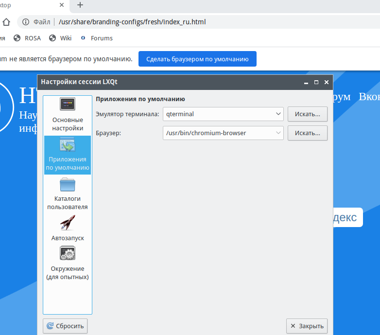

Как сделать другой браузер основным? Каждый раз запуская хромиум он спрашивает об этом, даже если согласился и в настройках по умолчанию выставил его.

asa писал(а): 08 апр 2020, 23:55 Как сделать другой браузер основным? Каждый раз запуская хромиум он спрашивает об этом, даже если согласился и в настройках по умолчанию выставил его.
Присоединяюсь к вопросу.
Сменить основной браузер можно только применяя приставку sudo
sudo xdg-settings set default-web-browser yandex-browser-beta.desktop
После этого браузер становится основным, но для root'a
artur@rosa2021 ~ $ sudo xdg-settings get default-web-browser
Если сделать проверку от пользователя, то вылезает такая фигня
artur@rosa2021 ~ $ xdg-settings get default-web-browser
/usr/bin/xdg-mime: строка 323: [: слишком много аргументов
/usr/bin/xdg-mime: строка 325: [: слишком много аргументов
userapp-New Moon-0MOLB1.desktop
А если от sudo
Самое интересное то, что для пользователя браузер Yandex реально становится основным. То есть, если открыть любой html файл из mc или PCmanFM, файл открывается уже яндекс браузером. Что интересно, что сам браузер не знает, что он уже основной и постоянно требует его сделать таковым. Можно конечно поставить галочку и заставить его заткнуться. Но проблему то решить надо.
