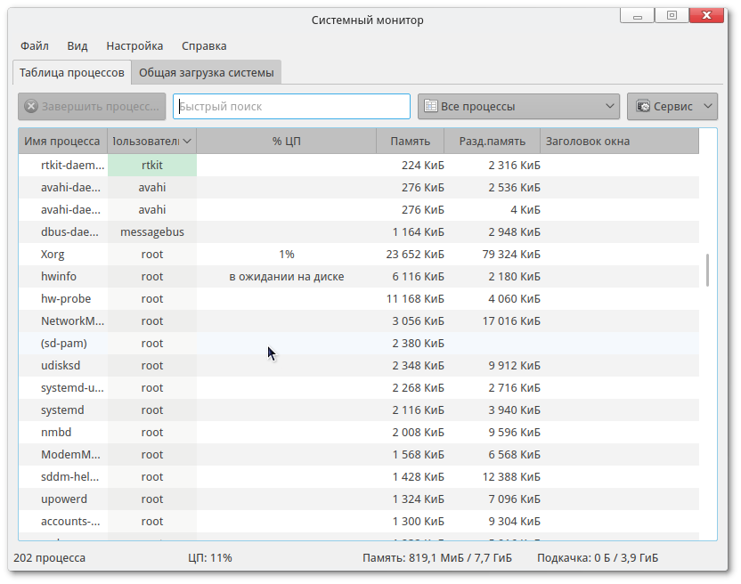

Могу добавить следующие проблемы:
- при попытке открыть новый терминал по Ctrl+Alt+F2 - также виснет
- при запуске XFdrake или "Настройка видеокарты" программа стартует, но висит, как показывает системный монитор, "в ожидании на диске"
- при запуске hwinfo зависает на сообщении на консоли: > pci.2: get sysfs pci data и также состояние "в ожидании на диске"
- при запуске lshw зависает на сообщении: PCI (sysfs) и также состояние "в ожидании на диске"
- при загрузке системы ведет себя по разному, если синий экран с прогресс-бар показывает на всю ширину экрана, то виснет наглухо,
если синий экран сдвинут вправо (слева черная полоса ~4 см), загрузка проходит и можно работать.

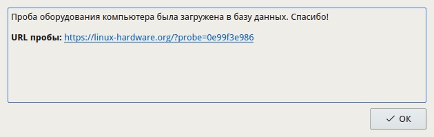

Пробовал в Live-режиме ROSA.FRESH.LXQT.R11.i586 и ROSA.FRESH.LXQT.R11.x86_64
В них XFdrake работает, выключение и перезагрузка работают, lshw и hwinfo сваливаются с дампом - прилагаю протоколы.
Пробу оборудования запустил, но не знаю, где смотреть результат. Или он отослался автоматом?
- не работает, зависает также, как при завершении работы из меню

Когда вы запустите создание пробу, и дождётесь окончания её создания,anabez писал(а): 23 мар 2020, 11:14 В Проба оборудования в начале выдается краткое имя, если это ссылка, то это "tolik-LIFEBOOK-AH532-G21"
появится окно, как на картинке, с пробой.
Вот оттуда и дайте ссылку, как например у меня
URL пробы: https://linux-hardware.org/?probe=0e99f3e986

Повторил Проба оборудования. Она зависает, в Системном мониторе hwinfo висит с сообщением "в ожидании на диске", а сообщение на экране на экране "Создается проба оборудования" исчезло, поэтому я и думал, что на этом проба заканчивается.Barmalei писал(а): 23 мар 2020, 11:18 Ссылку прога дает в конце когда всю инфу соберет и скинет на сайт.
Вернуться к началу
Проба не снимется, я же каждый раз запускаю hwinfo и она подвисает.
