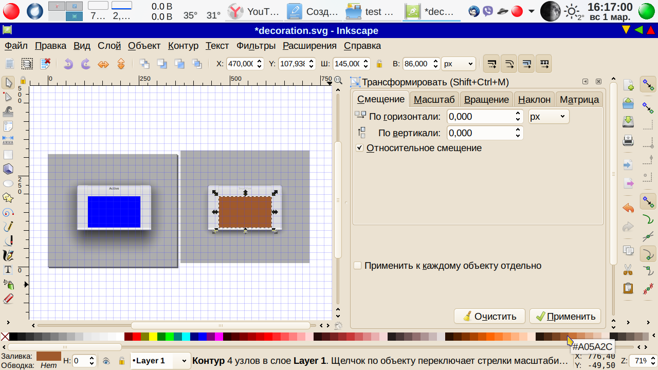

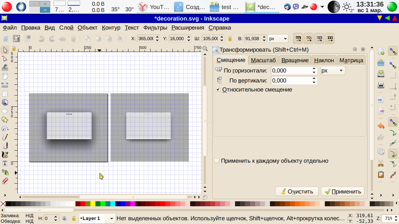

3. Начинаем редактировать svgz файл
Все дальнейшие работы, если не будет оговорено обратное, будем производить с файлами, расположенными по конечному адресу редактируемой темы. Т.е., здесь: ~/.local/share/aurorae/themes/test/
Начнем с фона. Открываем decoration.svg. Как уже упоминалось, файлы могут быть как обычными svg, так и упакованными в архив svgz. Здесь мы имеем дело с обычным svg. А чем, собственно, его открывать? Как я понимаю, чаще всего для этой цели используется векторный графический редактор Inkscape. Если нет, нужно установить. Установили? Теперь открываем файл с помощью этого редактора. При открытии редактор спросит для чего этот файл — для экрана или для печати — соглашаемся с дефолтной настройкой для экрана. Честно признаюсь, мне Inkscape оказался в новинку — не было причин раньше им пользовался, вполне хватало старого доброго растрового GIMPа. Поэтому с вашего разрешения буду рассказывать чуть подробнее. Итак, с помощью «+» и «-» можно настроить масштаб, так, чтобы было хорошо видно:
Как видим, изображение состоит из основного поля (документа) и одного или нескольких элементов изображения (объектов). Левым кликом можно выделить объект. При этом выясняем, что каждый из двух, на первый взгляд монолитных фоновых рисунков на самом деле состоят из девяти разных объектов — верхний левый (topleft), верхний средний (top), верхний правый (topright), центральный левый (left), центральный средний (center), центральный правый (right), нижний левый (bottomleft), нижний средний (bottom) и нижний правый (bottomright). На нижеследующем скриншоте выделен объект нижний правый:
Как видим, у нас имеется два отдельных набора объектов — для активного и неактивного окон. Если объектов для неактивного окна нет, то применяются объекты для активного окна. Ну, что ж, попробуем редактировать. Немного, несмело, пока только начинаем… Выделим центральный активный объект. Теперь обратим внимание на полосу разных цветов снизу — это выбор заливки объекта. Выберем синий и щелкнем (обратите внимание на подсказку снизу — щелчок — заливка, Shift+щелчок — обводка). Обводка нас пока не интересует. Вот что получилось:
Теперь немного усложним задачу — выберем центральный объект неактивного окна и зальем его коричневым — нужно поискать в полосе предлагаемых цветов. Ну, пусть будет вот так:
Почему именно такое сочетание цветов? А просто мне нравится цветовая схема Norway, а в ней окна Breeze и Пластик отображаются примерно таким сочетанием .Т.е., мне нравится. Вам может не нравится и вы имеете полное право попробовать свои сочетания. Если, конечно, еще не устали от моей писанины.
Кстати, если сделали не правильное телодвижение, то всегда можно отменить действие: Меню-→Правка-→ Отменить:<Наименование отменяемого действия>. Теперь сохраняем файл. Просто сохраняем как есть. Меню-→Файл-→ Сохранить. Пусть остается svg, паковать пока не будем. Переходим теперь в Параметры системы → Оформление окон (промежуточные вкладки для краткости опускаем). Что у нас получилось? А получилось… ничего. Как была тема, так и осталась. В чем дело? Вот тут мы подошли к еще одной трудности, с которой, судя по отзывам, многие сталкивались — изменения внесены, но ничего не изменилось. А что если применить нашу чуть измененную тему? В «Параметрах системы» изменения вступили в силу — заголовок активного окна синий, неактивного, как видно из скриншота — коричневый. А вот, скажем Калькулятор МАТЕ остался серым. Серой же осталась тестовая тема в окне выбора в Параметрах системы.

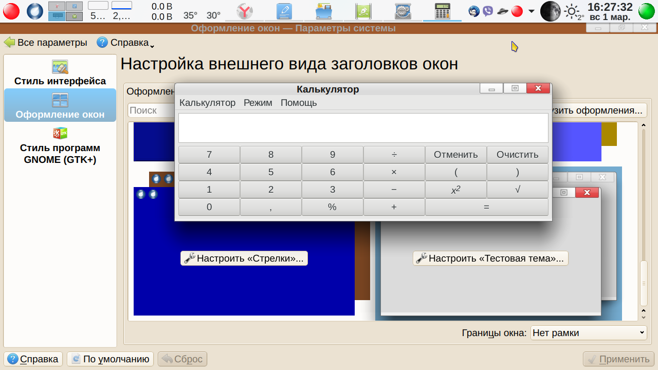

Что такое? По-видимому, что-то где-то в папке /tmp, но опытным путем пока не удалось определить что именно надо удалить либо поправить… Как ни печально, перезагрузка. Ну, что ж — стало получше, по крайней мере во вкладке выбора темы уже отображается нечто похожее на то, что мы делали.
Но… не совсем то. В восстановленном окне показывается пока еще старая тема, а в распахнутом — уже новая. Что ж — продолжаем и плавно переходим ко второму текстовому файлу в уже нашей теме (да, да, тему уже, хоть немного, но поменяли): testrc.
dragon
Сообщения: 529
Пользовательское оформления окон Aurorae
Сообщение dragon »
Последний скриншот в сообщении не поместился, пришлось вот так отправить. Это после перезагрузки:

Попробуем, что получится? Открываем testrc, выделяем и стираем весь прежний текст, а взамен копируем и вставляем наш текст .Файл, естественно, сохраняем в том же месте.
Что там получилось? А получилось нечто совсем уж невообразимое:
Заголовок восстановленного окна стал совершенно прозрачным, текста по-прежнему не видно на относительно темном фоне. Короче, не годится. А почему? А потому, что мы совместили не совмещаемое — файл с фонами с почти полностью прозрачными объектами краев с дефолтными значениями конфигурационного файла .Ладно, будем править дальше — вернемся к svg файлу с фонами.
dragon
Сообщения: 529
Сообщение dragon »
5. Продолжаем редактировать файл фона окна
Итак, вновь идем к скрытым папкам ~/.local/share/aurorae/themes/test/ и вновь открываем файл decoration.svg вновь при помощи Inkscaoe. Теперь попробуем залить полностью не только центральные объекты, но и все объекты, отвечающие за обрамление. В итоге для фона активного получаем вот такие девять синих квадратов, причем угловые со скругленными углами:
Что касается неактивного окна, то тут чуть сложнее — синий цвет мы брали в самом начале нижней полосы предлагаемых цветов заливок, а вот коричневого — где-то правее. Разумеется, коды цвета не запомнились. Как быть. А просто заливаем объекты произвольным цветом, например, белым, а потом, выделяя последовательно каждый из восьми объектов, выбираем в меню Объект --> Заливка и обводка .В правой половине окна выбираем пипетку (Брать усредненные цвета из изображений) и кликаем по центральному коричневому объекту. Вот так:
В итоге для фона неактивного окна получим то же, что и для активного, но только с выбранным ранее коричневым цветом:
Файл сохраняем. И идем смотреть в Параметры системы, что получилось. Получилось ничего — по=прежнему серые кромки. Последовательно удалил в \tmp все папки и файлы, которые было позволено удалить без прав root — результат нулевой. Опять перезагрузка…
Ну, вот, теперь совсем другое дело, хотя бесконечные перезагрузки, конечно, достали:
Но сразу же выявились изъяны — черный текст на синем и коричневом фоне не просматривается, заголовок лучше перенести в центр (на мой взгляд, а вообще — кому как нравится), а скругленные углы здесь стали явно не к месту. Снова правим оба файла — конфигурационный. Но файл фона попытаемся создать с нуля, но вначале поговорим о svg файлах.

7. Создаем файл фона decoration.svgz
А пока открываем Inkscape. Изначально у нас открывается пустая белая страница формата А4 — документ. Нам такой огромный лист ни к чему, поэтому уменьшаем его до приемлемых размеров — чтобы оба фона были в пределах видимости и чтобы объекты были не слишком огромными. У нас будет две группы по 9 объектов примерно квадратной формы. Поэтому делаем документ с шириной вдвое большей высоты. Например, 200х100. Меню-→ Файл-→Свойства документа. Единицы переключаем с mm на pt, и ставим нужные значения для ширины и высоты:
Увеличиваем масштаб до комфортной величины — напомню, клавишами «плюс» и «минус». На левой кромке у нас панель инструментов — выбираем «Рисовать прямоугольники и квадраты» и рисуем квадрат. Ну, пусть примерно квадрат — мы ведь уже знаем, то размеры и пропорции не имеют значения. Если квадрат получится со скругленными углами, выбираем на панели слева Редактировать узлы контура или рычаги узлов (курсор примет вид удлиненной стрелки) и сдвинем кружок в угол, убрав тем самым скругленность — пока будет делать угловатый фон, скруглениями углов займемся позже. В нижней линейке цветов заливки выбираем синий, и получаем… совсем не то, что ожидалось:
Выделив объект, идем в меню-→Объект-→Заливка и обводка. Все ясно = по умолчанию непрозрачность 25%. Доводим до 100% и получаем синий фон. Дальше нудная работа. Нужно скопировать объект и вставить аж 9 раз. Восемь пойдут вокруг только что созданного квадрата, а девятый — в качестве центрального для неактивного окна. Пока будет синий. Толлько предварительно еще уменьшим первый квадратный объект чтобы не пришлось менять размеры у крайних квадратов, вписывая их в документ. Как мы знаем, объекты могут выходить за пределы документа, ничего страшного — но… не очень красиво как-то… И в файловом менеджере и в приложении для просмотра картинок будет неполное отображение. Как-то вот так:
Восемь квадратов перетаскиваем к первому, так сказать, «родительскому» объекту. И тут замечаем одну замечательную особенность — приблизившийся объект как бы приклеивается к другому. В результате получаем вполне пристойную монолитную картинку:
Цвет неактивного окна возьмем из ранее отредактированного файла, открыв файл — второй файл всегда открывается в новом окне — и скопировав код цвета, выбрав меню → Объект → Заливка и обводка. Затем выбираем тот же пункт меню в окне создаваемого файла и меняем код цвета заливки. Немного замороченно, но уж как есть.
Теперь осталось совсем нудная, но крайне ответственная операция — изменить ID всех 18 объектов файлов. Меню-→Объект-→Свойства объекта. И… не забываем нажимать «Установить»…
И последний момент - сохраняем созданный файл. Меню → Файл → Сохранить как… Несмотря на скрытость файлов нашей темы, Inkscape позволяет сохранить там созданный файл .Только вот мы сохраним его как сжатый svg, т. е. svgz. Таким образом, у нас появилось два файла decoration. Первоначальный — svg — удаляем. И… о, чудо, тема сразу изменилась на нескругленную — без перезагрузки .Осталось отредактировать конфигурационный текстовый файл — просто поменяем местами цвета шрифтов — обычных и теневых. И еще поменяем выравнивание заголовка с левого на центральное. Надеюсь, это, теперь уже для нас простое действие не надо пояснять? Всего-то поменять значения в пяти строчках, кои расположены в начале файла. Поменяли, и… ошибочка! Цвет шрифта неактивного окна сохранил дефолтное черное значение. А знаете почему? В четвертом разделе в тексте дефолтного файла конфигурации в шестой строке InactiveTextColor числами стоит закрывающая скобка «)». Увидели? Вот нарочно не буду исправлять, пусть так остается в назидание, к чему может привести едва заметная ошибочка. Движок не воспринял ошибочную строку как руководство к действию и сбросил дефолтное (черное) значение для цвета шрифта неактивного окна.
Нет, в самом файле конфигурации я, конечно же, скобку убрал — вот теперь как стало:
Ну, что ж, файл метаданных мы изменили в первую очередь, файл конфигурации практически написали свой (хотя и с ошибкой), файл фона нарисовали сами с нуля. Остались еще кнопки управления.
