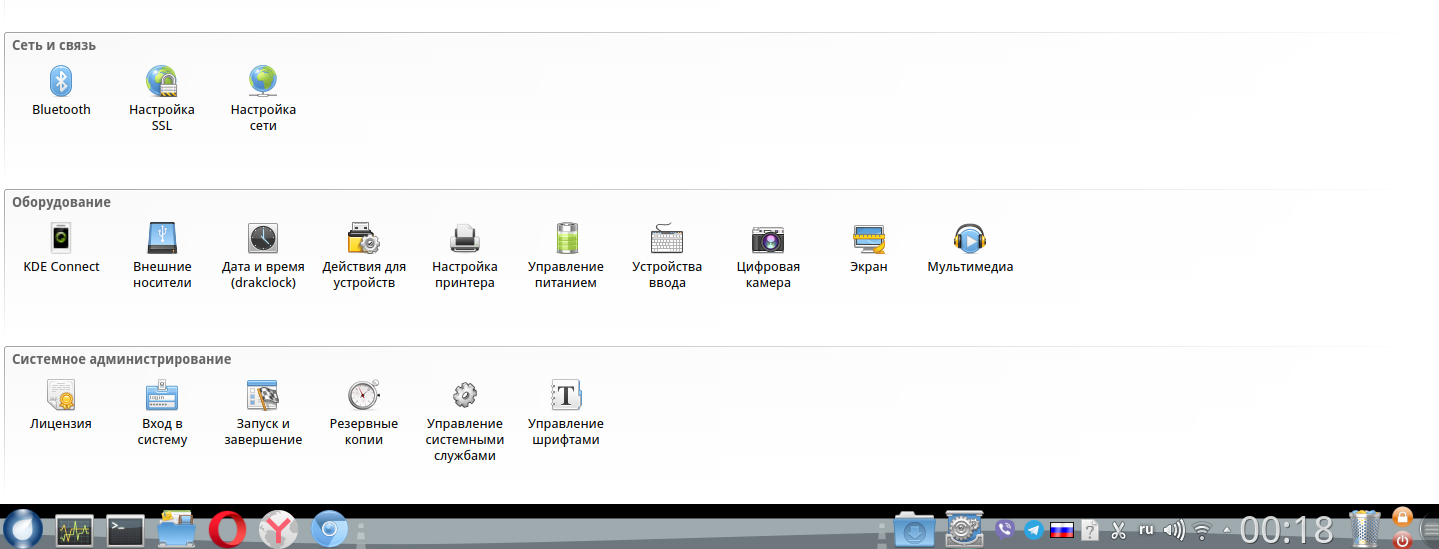

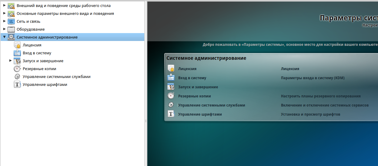

Внезапно обнаружил пропажу привычных пунктов в меню СистемногоАдминистрирования: управления пользователями, проверку обновлений и др.
Из терминала, конечно, всё работает, но как-то настораживает самостоятельная жизнь интерфейса.
Как их вставить взад?

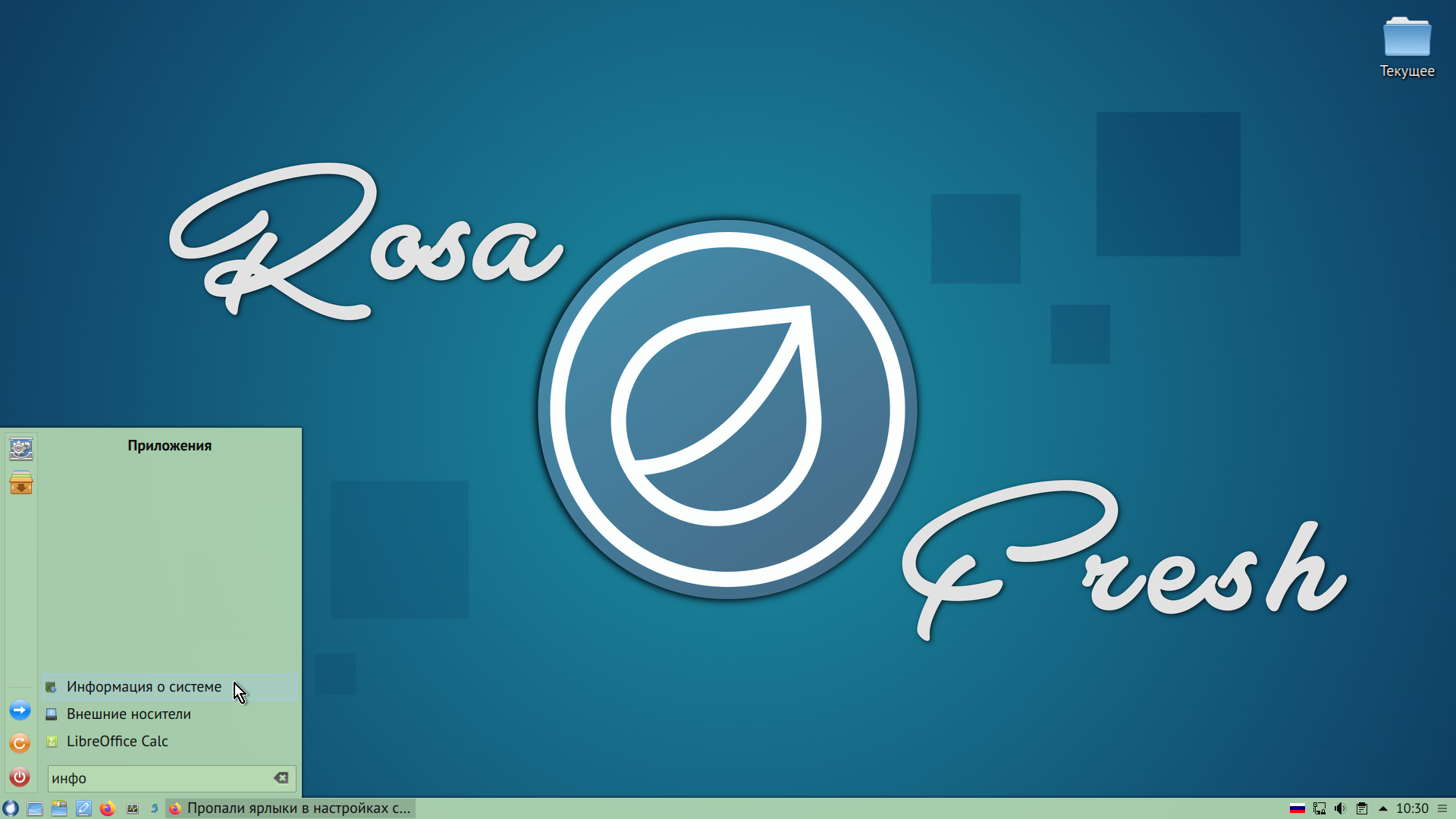

И попутный вопрос - как отыскать "Информацию о системе"?

Скорее всего случайно удалили пакеты.
Возможно при запуске команды
urpme --auto-orphans
Установите пакеты
kinfocenter
kcm-rpmdrake
kcm-rpmdrake-update
kcm-rpmdrake-sources
kcm-XFdrake
kcm-harddrake
kcm-userdrake
kcm-drakauth
kcm-drakclock
kcm-drakxservices
kcm-draksec
kcm-drakfirewall

bbv62 писал(а): 22 дек 2019, 00:27 И попутный вопрос - как отыскать "Информацию о системе"?
В строке поиска меню набираете начало слова. Только не уверен, что в KDE 4 так же.
Сообщения: 5489
Пропали ярлыки в настройках ситемы
В KDE4 это KInfoCenter

Действительно.
Накануне чистил систему для внедрения нового Ассистента. В том числе и этой командой.
Установка предложенных пакетов исправила беду.

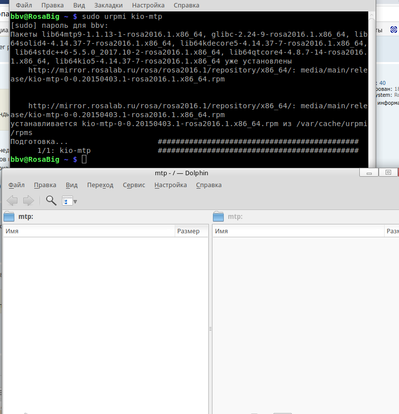

Но сегодня вылезла ещё одна: оказалось что теперь телефоны отказываются подключаться в режиме MTP. Все.
Дольфин выдаёт пустую "папку" MTP/
Проверил - пакеты вроде все (?) на месте.

bbv62 писал(а): 23 дек 2019, 00:36 Дольфин выдаёт пустую "папку" MTP/
А пакет kio-mtp установлен?

VictorR2007 писал(а): 23 дек 2019, 03:58 пакет kio-mtp
Всуе:
Как и где узнать необходимый набор пакетов?
