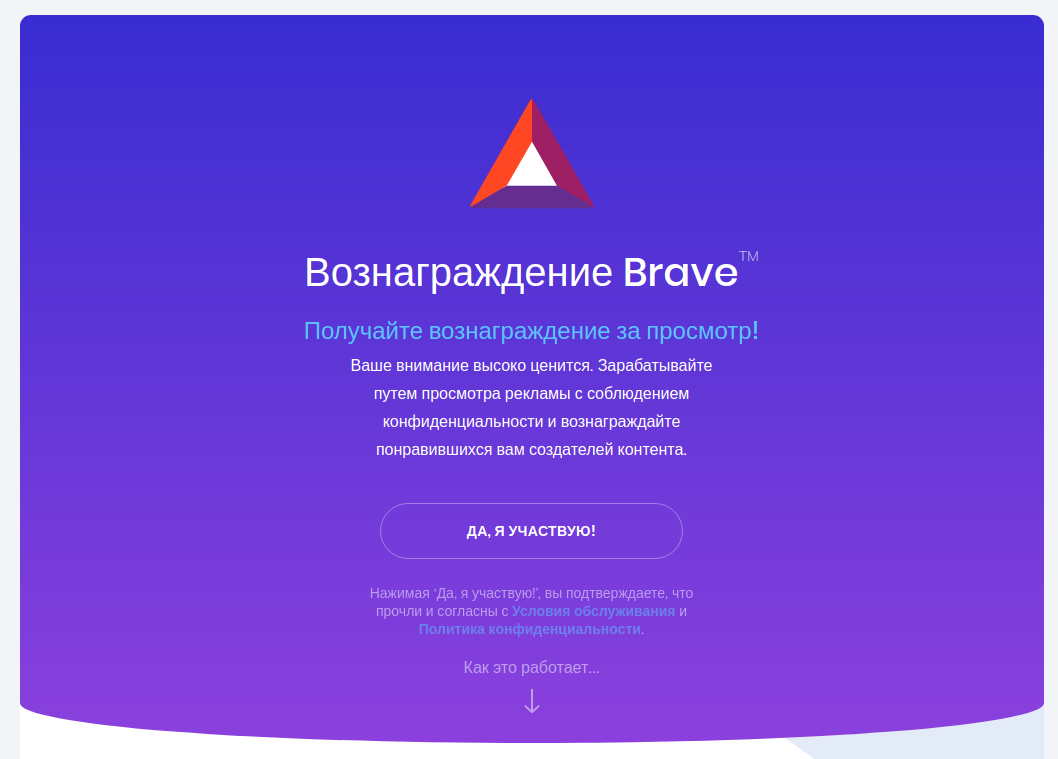

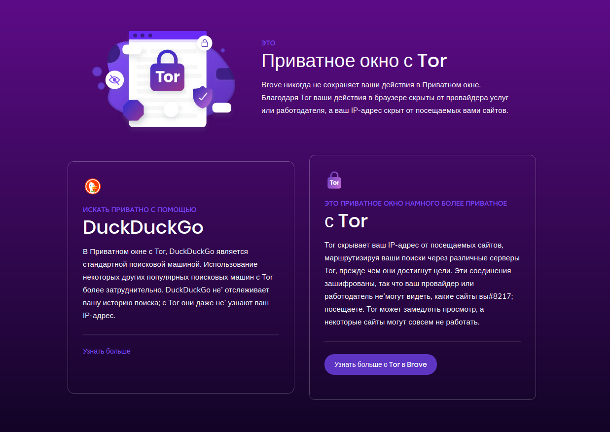

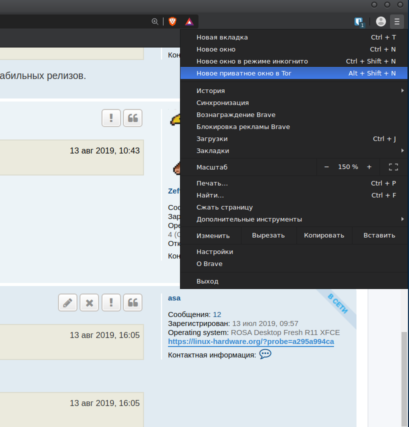

Помимо приватного окна , есть окно с Tor, за просмотр рекламы обещают вознаграждения :) тут же встроенный блокировщик рекламы. Не впечатлил :)
