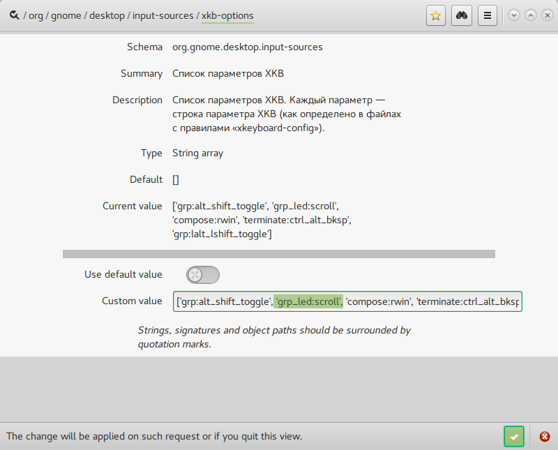

Я спрашивал именно и только про Scroll Lock и много много раз, если уже не один год.
Как их включить в разных дистрибутивах Gnome-3 болшая проблема. Форумы молчат.
Индикаторы в треях, как правило очень мелкие или регулярно ..закрыты.. окнами.
Кстати, сербского не знаю и не использую :D

Сообщения: 1246
Re: Тестирование Gnome R9
Сообщение notauser »
Survolog писал(а):
AGOnic писал(а):Но всё равно - к сожалению, индикаторы раскладки НЕ работают до сих пор у ВСЕХ!! :D
Сижу на гноме уж год почти и не знал. А Scroll Lock лампочки неужели мало?
AGOnic писал(а):...
А если таки реально на Gnome, как включали Scroll Lock ?
Специально раздобыл USB-клавиатуру с индикатором Scroll Lock :). Всё работает. Из коробки. X-сы (X Window System).
При переключении языковой раскладки с помощью другой клавиатуры (без индикатора Scroll Lock), мышкой - то же работает. Равно как и 'grp_led:caps' и 'grp_led:num'
AGOnic
Сообщения: 600
Откуда: Россия
Сообщение AGOnic »
То есть - это делается в dconf-editor ?
Сообщения: 1246
Да. Согласно концепции :)

А таки ..дожал.. наконец то, СПАСИБО.

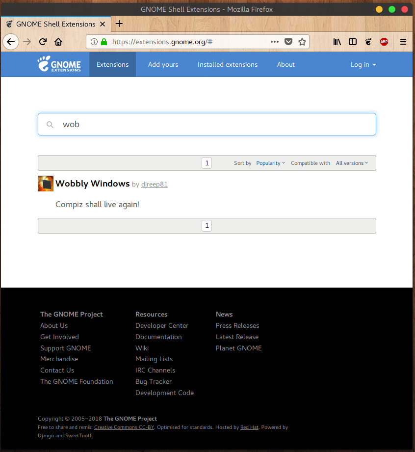

AGOnic писал(а): 08 фев 2017, 16:45 Compiz или fusion-icon в каком нибудь варианте возможно ставить, интересуют только колышащиеся окна,
может, есть только такое расширение?
Использовать Compiz не вариант; вот, нашел расширение позволяющее окнам колыхаться, как при использовании Compiz. Называется Wobbly windows. Однако, на моей системе при его использовании появляются артефакты за перемещаемым окном, так что для меня оно не юзабельно.
AGOnic
Сообщения: 600
Откуда: Россия
Сообщение AGOnic »
Какое название этого расширения?
dmn
Сообщения: 54
Зарегистрирован: 28 авг 2015, 21:25
Operating system: RF.GNOME3.R10X64
Сообщение dmn »
Wobbly windows.

dmn
Сообщения: 54
Сообщение dmn »
Да, ROSA Fresh R10 x64.
Странно, у меня оно сразу находится

P.S. Попробовал в Live-режиме - Wobly Windows не увидел, не нашёл.
Они появляются только после установки и обновлений ?

По-идее должно и в Live-режиме работать, только не знаю насколько корректно - там свободный драйвер на видеокарту используется.
В поиске набирайте 3 буквы - wob - найдется сразу.
