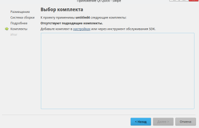

При создании проекта Qt Quick в qtcreator выдает отсутствие подходящего комплекта.

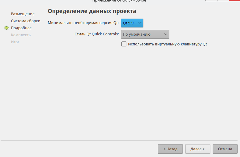

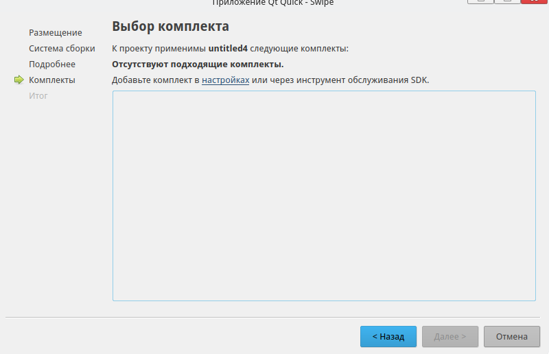

Скриншоты прикрепил.

Перейди в инструменты->параметры->комплекты, выбери свой qt 5.9 посмотри внимательно нет ли предупреждения там об отсутсвие пакета Qt Quick, если да то его нужно доставить из репозитория

papahander писал(а): 10 окт 2019, 20:28 да там только одинr комплект - desktop. И для него указан профиль 4.8.7
А требует qt-5.9 ?
papahander
Сообщения: 132
Зарегистрирован: 12 ноя 2015, 20:35
Operating system: rosa fresh R6
qtcreator проблема при создании проекта
Сообщение papahander »
не ниже qt-5.9
