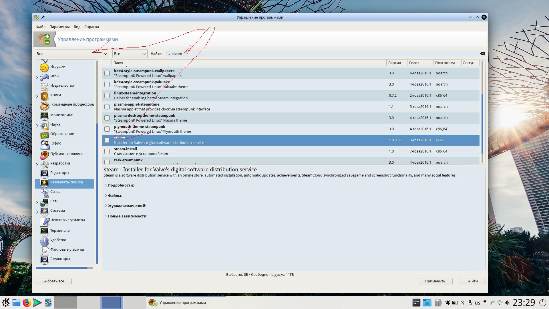

Самое простое, установить программу «Steam», если в консоли устанавливать, то команда
urpmi steam
Для установки на Роса-x86_64 должны быть подключены источники i586.
Но если вы их сами не отключали, то они подключены по умолчанию.
Потом запустить программу и зарегистрироваться на https://store.steampowered.com/?l=russian
Я уже не помню, но вроде можно зарегистрироваться сразу из окна программы.

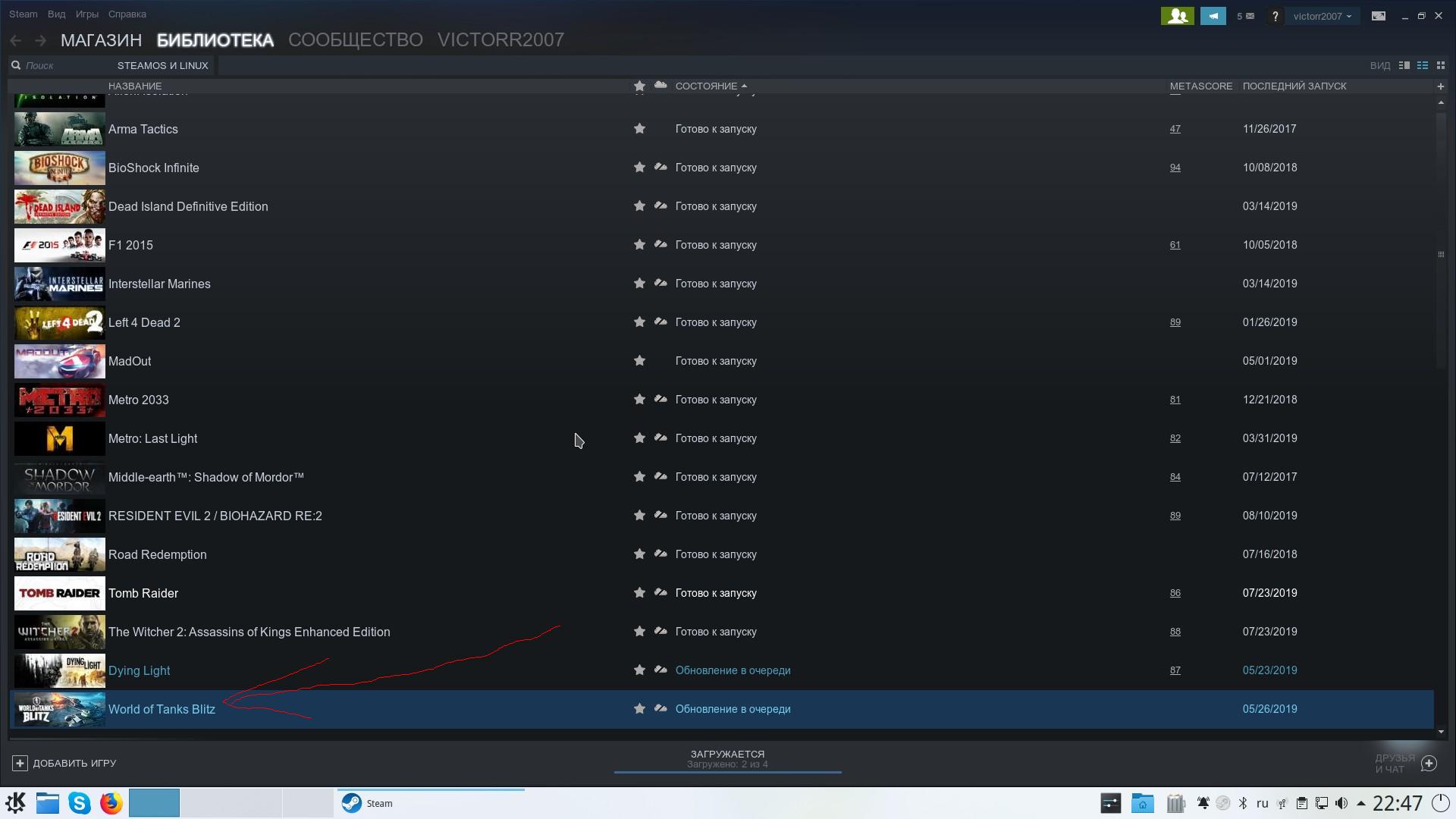

Ну а далее устанавливаете Wold Of Tanks, найдя его на вкладке «Магазин»
Там есть, приложу фотку.
Провокатор писал(а): 06 сен 2019, 20:50 А терминал для меня вообще машина времени.
Приложил картинку, как найти пакет для установки, через графику в установке и удалении программ.
Стрелки показывают что включить и как искать.

Blitz это мобильная версия игры, клиент для компьютера совсем другая игра. Да и стим аккаунты по моему это другие аккаунты в игре, придется заново регится. Стим для танков не годится кто уже играет давно.
