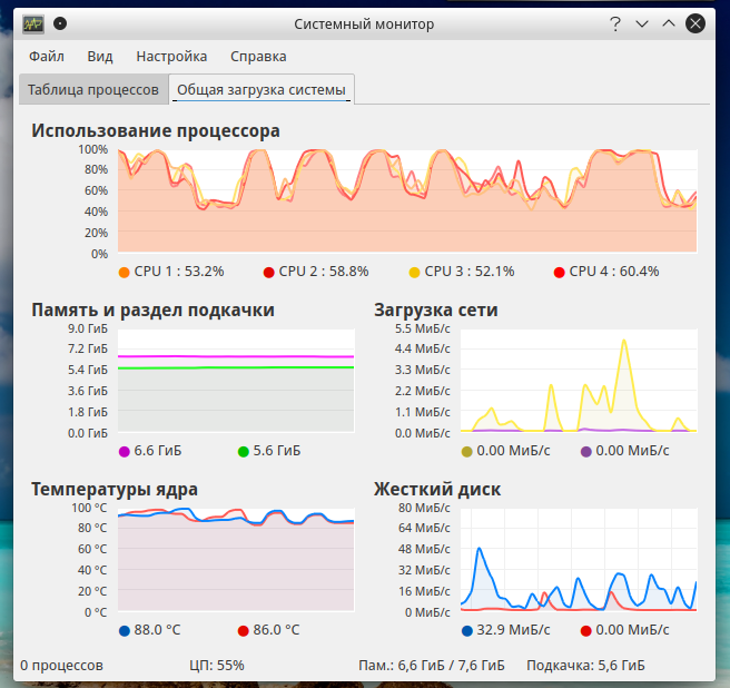

Проблемы со swap на свежих ядрах
Давно хотел проверить работу swap-файла в Росе
Последний раз редактировалось ans 31 мар 2019, 07:20, всего редактировалось 1 раз.

Создал рам-диск так:
# mount -t tmpfs -o size=10300M tmpfs /mnt/tmpfs/
Начал заливать на него образы дисков от VBox по 1.5 гектара. Системный монитор молчит. Пришлось грузить htop.
Где-то на половине заполнения оперативы начало свопиться. В этот момент заметил небольшие фризы. Пока не заполнился весь его раздел (1.8 ГиБ).
Потом продолжила заполняться оперативка.
Тогда решил попробовать одним большим файлом. Создал на 10 гектар:
# dd if=/dev/urandom of=~/testfile bs=10M count=1000
Пока создавался, словил не хилые фризы. Что как-бы намекает... :roll:
Копирую. Файл не свопится. И только, когда рамка заканчивается, начинает расходоваться своп. С такими же жуткими фризами, как в тестах с утилитой stress.
П.С. Файловая система может влиять? У меня btrfs.
