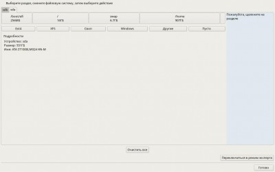

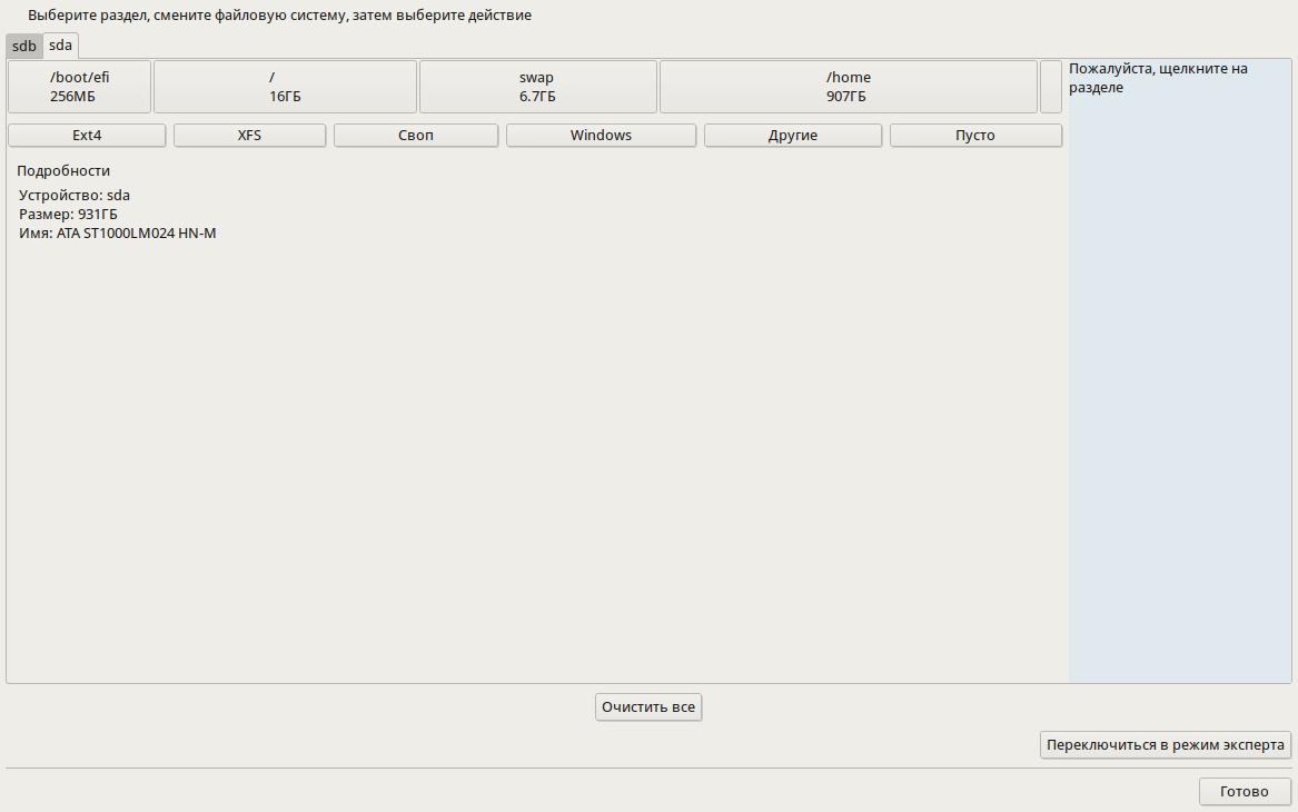

Размечайте как на картинке.AleksandrB писал(а): 01 мар 2019, 12:31 Вчера при обновлении R8 у меня не хватило места в разделе \boot - там по умолчанию выделяется 1Гб
Самый первый раздел нужен, если есть UEFI.
Если же UEFI не используется, то и первый раздел создавать не нужно.
Второй корневой / раздел у меня 16 Гб, но можно и 10-12 установить.
Ну и swap по своей оперативке выбирайте, чтобы влезла, если будете в спящий режим переводить.
И под раздел /home тоже на ваше усмотрение. Наверное всё оставшееся место под него,
если винды нет.

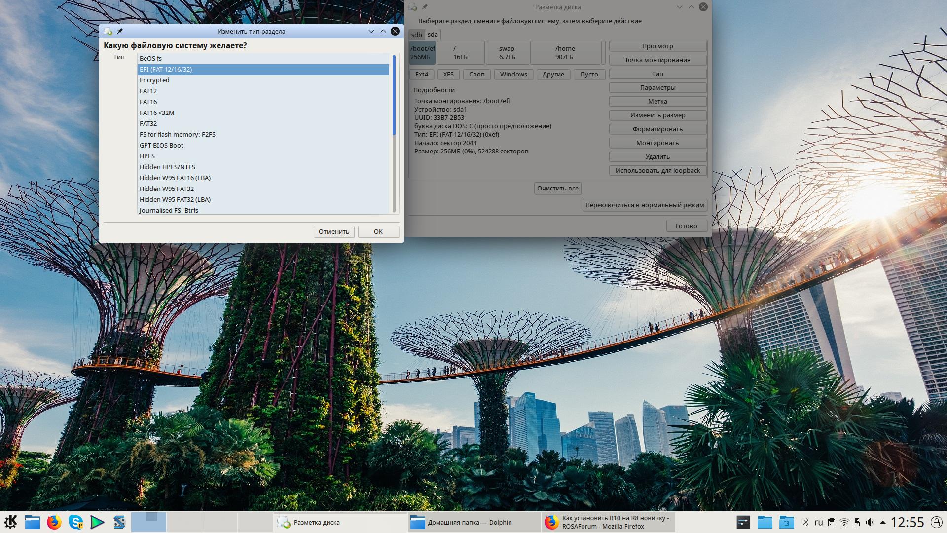

З.Ы.
Под раздел UEFI, если будете создавать, нужна файловая система EFI (FAT-12/16/32).
