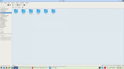

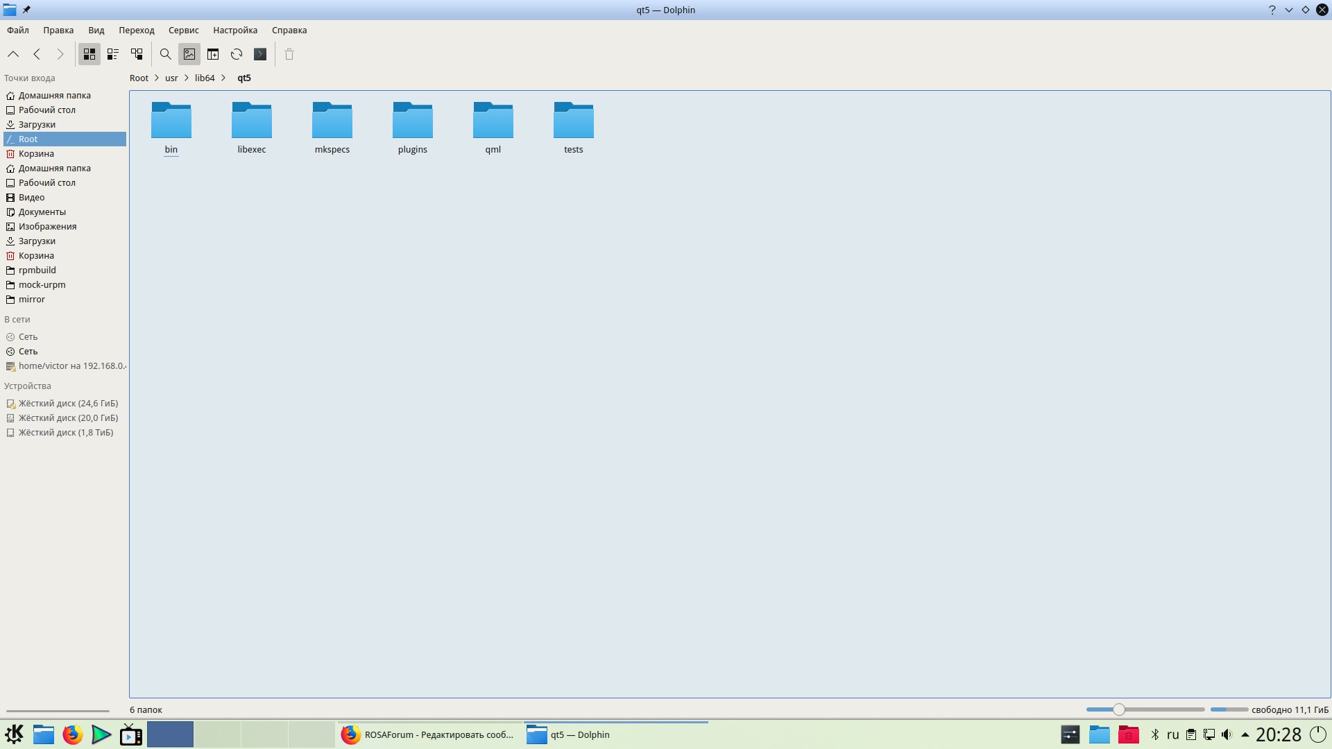

А в /usr/lib64/qt5/ лежат бинарники и дополнительные плагины во вложенных папках.
Либ там нет. Смотрите у себя в папке.
