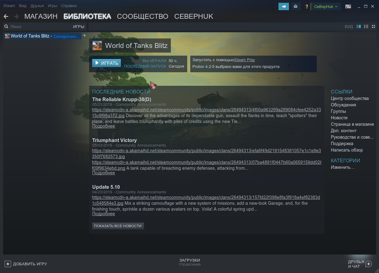

CeBepHuk
Сообщения: 98
Не стартуют игры в Steam
Сообщение CeBepHuk »
В стиме не запускается WoT Blitz.
Нажимаю играть, пишет "Запущено"
потом на долю секунды появляется надпись "Синхронизация" и прерывается и больше ничего не происходит (заскринить не получилось, просто дописал слово в редакторе)
Вот что в консоли
dom@dom-pc ~ $ steam steam://rungameid/444200
Running Steam on rosadesktopfresh 2016.1 64-bit
STEAM_RUNTIME is enabled automatically
Pins up-to-date!
[2019-05-26 12:22:51] Startup - updater built May 22 2019 21:55:25
[2019-05-26 12:22:51] Opted in to client beta 'publicbeta' via beta file
You are in the 'publicbeta' client beta.
Installing breakpad exception handler for appid(steam)/version(1558567098)
[2019-05-26 12:22:51] Проверка установки...
[2019-05-26 12:22:51] Verification complete
/usr/share/themes/Breeze/gtk-2.0/widgets/entry:70: error: unexpected identifier 'direction', expected character '}'
(steam:13823): Gtk-WARNING **: 12:22:51.603: Загружаемый модуль тем не найден в module_path: «adwaita»,
/usr/share/themes/Breeze/gtk-2.0/widgets/styles:36: error: invalid string constant "combobox_entry", expected valid string constant
(steam:13823): Gtk-WARNING **: 12:22:51.609: Загружаемый модуль тем не найден в module_path: «adwaita»,
STEAM_RUNTIME_HEAVY: ./steam-runtime-heavy
[0526/122251.959725:INFO:crash_reporting.cc(242)] Crash reporting enabled for process: browser
[0526/122251.996820:WARNING:crash_reporting.cc(281)] Failed to set crash key: UserID with value: 0
[0526/122251.996942:WARNING:crash_reporting.cc(281)] Failed to set crash key: BuildID with value: 1557952663
[0526/122251.996950:WARNING:crash_reporting.cc(281)] Failed to set crash key: SteamUniverse with value: Public
[0526/122251.996969:WARNING:crash_reporting.cc(281)] Failed to set crash key: Vendor with value: Valve
CAppInfoCacheReadFromDiskThread took 48 milliseconds to initialize
../steamnetworkingsockets/clientlib/steamnetworkingsockets_lowlevel.cpp (117) : Assertion Failed: SteamDatagramTransportLock held for 65.3ms!
CApplicationManagerPopulateThread took 31 milliseconds to initialize (will have waited on CAppInfoCacheReadFromDiskThread)
No minidump written, nothing to upload.
Opted-in Controller Mask for AppId 0: 0
(steam:13823): Gtk-WARNING **: 12:22:52.854: gtk_disable_setlocale() must be called before gtk_init()
Fossilize INFO: Overriding serialization path: "/home/dom/.local/share/Steam/shader_cache_temp_dir_vk_64/steamapprun_pipeline_cache".
roaming config store loaded successfully - 895 bytes.
migrating temporary roaming config store
[0526/122300.474526:INFO:crash_reporting.cc(265)] Crash reporting enabled for process: renderer
[0526/122300.511801:WARNING:crash_reporting.cc(281)] Failed to set crash key: UserID with value: 0
[0526/122300.511931:WARNING:crash_reporting.cc(281)] Failed to set crash key: BuildID with value: 1557952663
[0526/122300.511947:WARNING:crash_reporting.cc(281)] Failed to set crash key: SteamUniverse with value: Public
[0526/122300.511953:WARNING:crash_reporting.cc(281)] Failed to set crash key: Vendor with value: Valve
[0526/122300.512735:INFO:crash_reporting.cc(242)] Crash reporting enabled for process: gpu-process
Failed to init SteamVR because it isn't installed
ExecCommandLine: "'/home/dom/.local/share/Steam/ubuntu12_32/steam' 'steam://rungameid/444200'"
ExecuteSteamURL: "steam://rungameid/444200"
System startup time: 9.45 seconds
[0526/122301.026458:INFO:crash_reporting.cc(265)] Crash reporting enabled for process: renderer
GameAction [AppID 444200, ActionID 1] : LaunchApp changed task to ProcessingInstallScript with ""
Proton: Missing or invalid openvrpaths.vrpath file! [Errno 2] No such file or directory: '/home/dom/.config/openvr/openvrpaths.vrpath'

Пишу переменную в консоли, запускается Стим, нажимаю кнопку играть, но снова всё как и в первом посте который я писал, при этом в консоли бежит множество строчек, одна из низ:
ERROR: ld.so: object '/home/dom/.local/share/Steam/ubuntu12_32/gameoverlayrenderer.so' from LD_PRELOAD cannot be preloaded (wrong ELF class: ELFCLASS32): ignored.
Давайте теперь что-нибудь доустановим...
А ведь сам Стим и не трогал, просто месяц не заходил, внутри не менял, просто зашёл, обновились танки нажал играть, а ничего не запустилось.

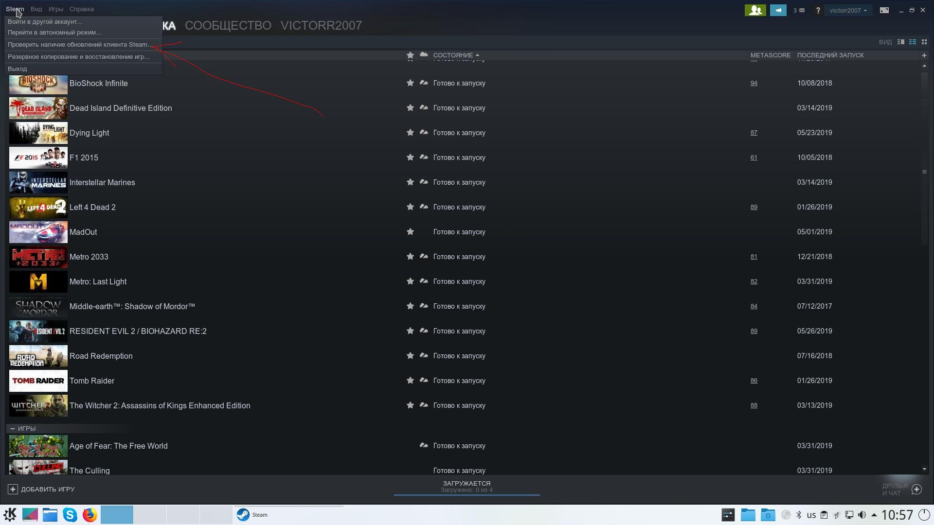

Как вариант, можно проверить в steam, есть ли обновление для клиента.
Или проверить с установкой бета версии клиента.

Так вы вот через протон запускаете в стиме? Пишут через протон работает вот блиц. Я сам только в ксго иногда играю.

CeBepHuk писал(а): 02 июн 2019, 22:27 А ведь сам Стим и не трогал, просто месяц не заходил, внутри не менял, просто зашёл, обновились танки нажал играть, а ничего не запустилось.
Попробовал его позапускать. С разными версиями протон.
Бывает, что не хочет запускаться.
Закрою steam, открою его по новой, и уже запускается.
Опять что-нибудь сделаю в настройках, например обновлю клиента до бета версии, или наоборот, назад с бетки,
и опять при первом запуске не хочет работать.
Выключишь steam, опять запустишь, и танки начинают работать.
Так и не понял, почему так.
Можно попробовать выключить протон, а после перезапуска по новой его включить.
Тогда модули запуска на протон будут установлены заново.

И ведь реально, начал переключать варианты Протона и только 3.16-9 смог запустить WoT Blitz. Это значит что теперь новые Протоны не будут работать с этой игрой???
