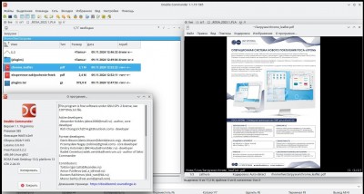

Сообщения: 621
Насыщение Double Commander
bbv62 писал(а): 02 ноя 2024, 18:02 Ссылки на "готовые" плагины ведут на тот-же ГитХаб, на котором у мя ступор. Даже как скачать - не понимаю.

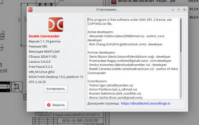

Вот готовые двоичные файлы, последний релиз подходит только к ROSA 2023.1 https://github.com/j2969719/doublecmd-plugins/releases

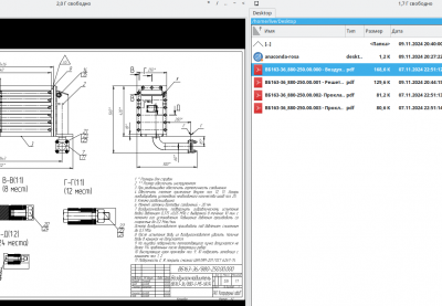

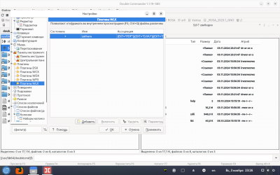

Попробовал - встала эта zathura.wlx.
Но просмотр не работает - только кракозябры.
Все просмотрщики из перечня (5 шт для pdf) отказываются вставать.

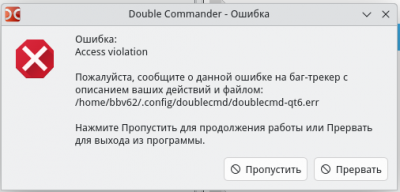

Восстановил. Через переустановку. Что-то капитально загрузчик съехал.

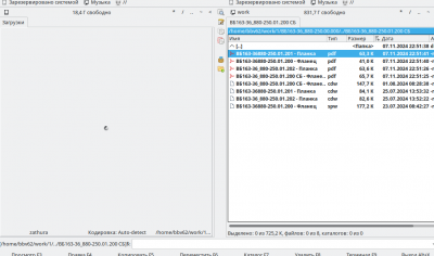

Первым делом проверил просмотрщик.
Всё установилось, но -
Хотя окно просмотра по ^q открывается исправно. И с достаточным для меня качеством.
Но при листании файлов каждый раз закрывать окно ошибки утомительно (по 500 файлов листать иногда приходится).
Что это может быть?

Ошибку не исправить, т.к. для работы плагина нужен gtk2
Вот информация из readme.md плагина (лучше readme читать, там действительно полезная информация)
zathura
Displays PDF, DjVu, PostScipt, CBR.
![plug-preview](https://i.imgur.com/tulFpUd.png)
## Compatibility
- `doublecmd-gtk2`
## Notes
Requires `zathura`. If Zathura has an epub plugin installed, then you can add `|EXT="EPUB"` to detectstring in `Options->Plugins->Plugins WLX->Tweak`
## Dependencies
![arch](https://wiki.archlinux.org/favicon.ico) `pacman -S zathura`
т.е. нужно установить doublecmd-gtk.x86_64 из репозитория ROSA
или использовать другой pdf плагин подходящий для qt6.

У меня на 2021.1 нормально заработало:

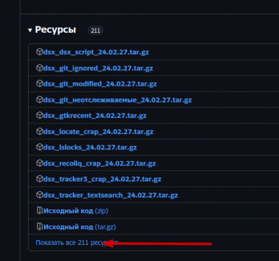

Поставил плагин отсюда https://github.com/j2969719/doublecmd-p ... ins.tar.gz
Распаковал и добавил плагин через Настройки doublecmd
поставил zathura:
sudo dnf in zathura
sudo dnf in zathura-pdf-poppler
Для Rosa13 можно использовать плагины 24.02.27, остальное должно быть одинаковым.

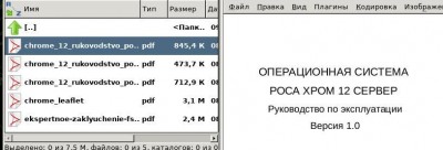

Загрузился с флешки (у мя предпоследний дистрибутив), накатил DC из менеджера пакетов, попробовал оттуда-же zathura и наткнулся на стену (см. картинки).
Из терминала под рут поставилась без вопросов.
Настроил за 2 мин, и всё работает.

Перегружаюсь в установленную систему.

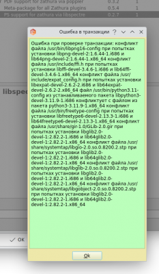

Сношу и устанавливаю по- новой и DC и zathura. Все действия те-же, что и в Live.
Результат старый:
Где что поломалось? Может почистится где-то нужно?
Судя по изображению, где показаны конфликты, необходимо отключить все репозитории для архитектуры i686.
Или можно удалить пакеты с i686, что на изображении с конфликтами. Так как это альфа, то смотри что удаляешь, чтобы не навредить системе.
На GNOME 13 (2023.1) никаких конфликтов нет, всё устанавливается.

Скачал плагин https://github.com/j2969719/doublecmd-plugins/releases и установил его из DC параметры-настройки-плагин wlx
Установил из реп zathura и zathura-pdf-poppler (и никаких конфликтов с i686 не было, так что если у тебя конфликты с i686, то отключи их)
