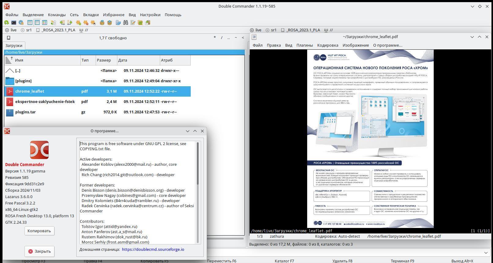

bbv62 писал(а): 02 ноя 2024, 18:02 Ссылки на "готовые" плагины ведут на тот-же ГитХаб, на котором у мя ступор. Даже как скачать - не понимаю.
Вот готовые двоичные файлы, последний релиз подходит только к ROSA 2023.1 https://github.com/j2969719/doublecmd-plugins/releases

Попробовал - встала эта zathura.wlx.
Но просмотр не работает - только кракозябры.
Наверно потому что нужно установить программу - zathura.
Хотел приложить скрины - облом: после обновления пропал Flameshot. И кнопка ПринтСкрин сдохла.
В пакетах есть, и "устанавливается", но не работает.
Ставил 4 программы для скриншотов - признаки жизни подаёт только shutter, но и он обламывается (здоровый список ошибок в терминале).
Обидно. Дистрибутив красивый и быстрый. Но для конкретной работы ещё негодящий. Подожду.
Придётся пока в Винде работать.
Вы же наверно используете ROSA 13. Если что вы пишете в ветке форума "Обсужденине ROSA Fresh 13 (альфа-версии на новой платформе)".
Что вы ожидали от альфа версии дистрибутива?

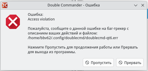

Восстановил. Через переустановку. Что-то капитально загрузчик съехал.
Первым делом проверил просмотрщик.
Всё установилось, но -
Хотя окно просмотра по ^q открывается исправно. И с достаточным для меня качеством.
Но при листании файлов каждый раз закрывать окно ошибки утомительно (по 500 файлов листать иногда приходится).
Что это может быть?

Ошибку не исправить, т.к. для работы плагина нужен gtk2
Вот информация из readme.md плагина (лучше readme читать, там действительно полезная информация)
zathura
Displays PDF, DjVu, PostScipt, CBR.
![plug-preview](https://i.imgur.com/tulFpUd.png)
## Compatibility
- `doublecmd-gtk2`
## Notes
Requires `zathura`. If Zathura has an epub plugin installed, then you can add `|EXT="EPUB"` to detectstring in `Options->Plugins->Plugins WLX->Tweak`
## Dependencies
![arch](https://wiki.archlinux.org/favicon.ico) `pacman -S zathura`
т.е. нужно установить doublecmd-gtk.x86_64 из репозитория ROSA
или использовать другой pdf плагин подходящий для qt6.

Sib писал(а): 07 ноя 2024, 01:21
К сожалению не заработало.
Ошибок не стало, но и изображения не появляются. Бесконечно крутящееся колёсико курсора.
И по F3, и по ^q.
Настроек дополнительных не нашёл. :cry:

Sib писал(а): 09 ноя 2024, 06:04 скачал последний образ из темы viewtopic.php?f=63&t=11033&start=100
Не знаю почему у вас не запускается плагин, проверил в live плагин zathura - бинарник из архива плагинов.
Всё нормально работает на R13.
Ключевое слово: "проверил в live плагин zathura".
Загрузился с флешки (у мя предпоследний дистрибутив), накатил DC из менеджера пакетов, попробовал оттуда-же zathura и наткнулся на стену (см. картинки).
Из терминала под рут поставилась без вопросов.
Настроил за 2 мин, и всё работает.

Перегружаюсь в установленную систему.
Сношу и устанавливаю по- новой и DC и zathura. Все действия те-же, что и в Live.
Результат старый:
Где что поломалось? Может почистится где-то нужно?
Судя по изображению, где показаны конфликты, необходимо отключить все репозитории для архитектуры i686.
Или можно удалить пакеты с i686, что на изображении с конфликтами. Так как это альфа, то смотри что удаляешь, чтобы не навредить системе.
На GNOME 13 (2023.1) никаких конфликтов нет, всё устанавливается.

В общем, упала ещё раз система. Не успел проверить вариант с графикой. В установленной системе Вейланд, на Лайве - Иксы.
Решил попробовать крайний дистрибутив. Накатил без тормозов.
Только опять пользователь не врос, пришлось колдовать внедряться, потом, когда вроде запустилась, прилетело маленькое обновление (как раз с графикой, кажись) и после него весь хомяк стал нечитаем, соответственно перестал грузиться.
Короче - устал я от альфы, опять накатил xfce крайний.
За час настроил всё.
