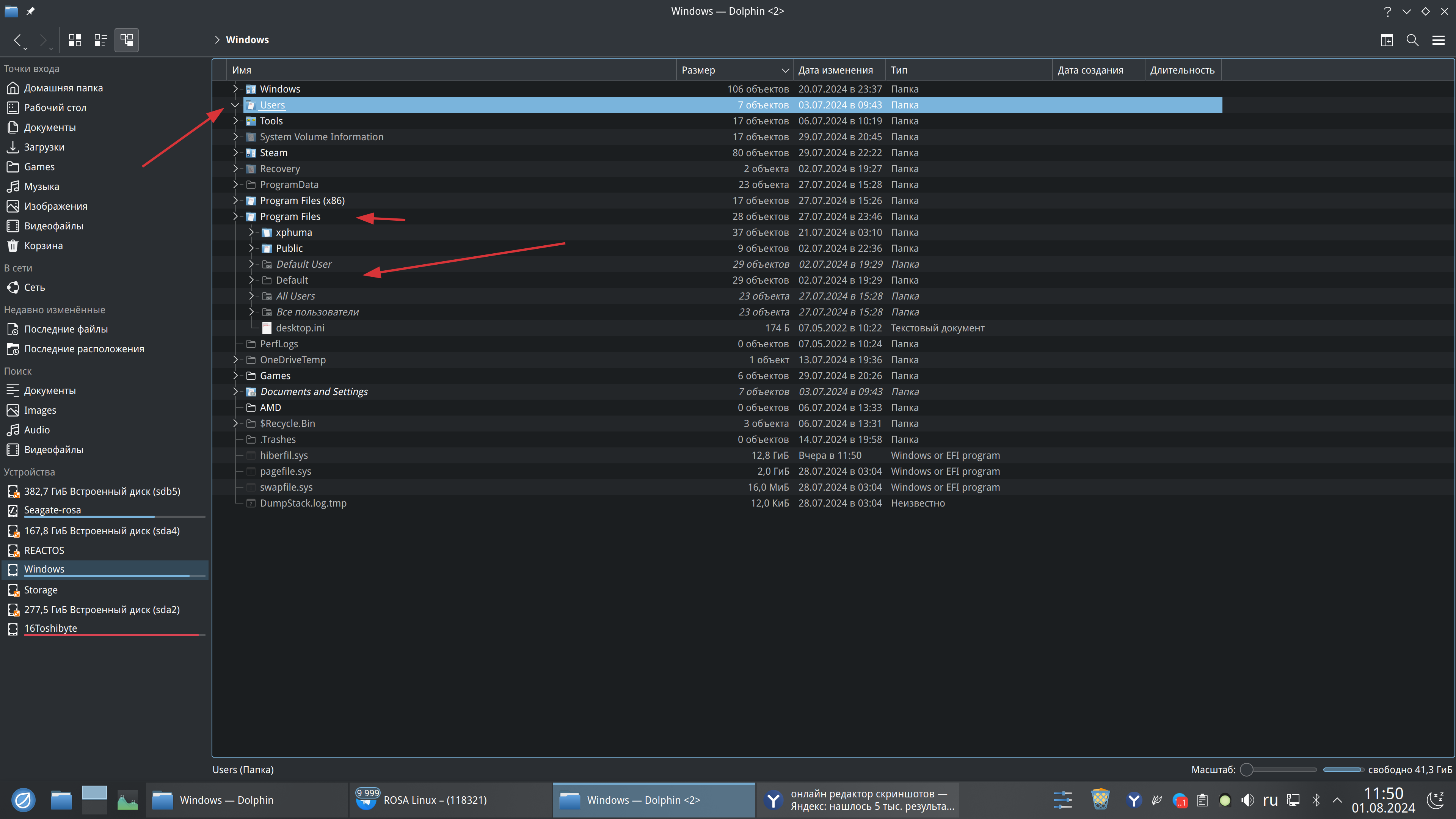

Хочу сообщить о баге: раскрываю содержимое папки Users, а оно отображается совсем у другой папки.
баг постоянно появляется по всей файловой системе, не только тут.
Существует очень давно, обновления не помогают. Каждый раз надеюсь что его поправили.

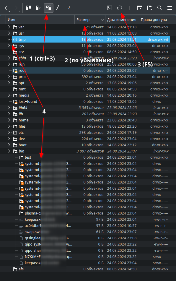

upd.
У меня он легко воспроизводится в любых каталогах.
1. Режим отображения - Таблица (ctrl+3),
2. Сортировка - по размеру по убыванию,
3. Обновить вид (F5), либо открыть новую вкладку и следующее действие проводить в ней,
4. Разворачивать сворачивать случайные каталоги, на каком-нибудь каталоге баг проявится.

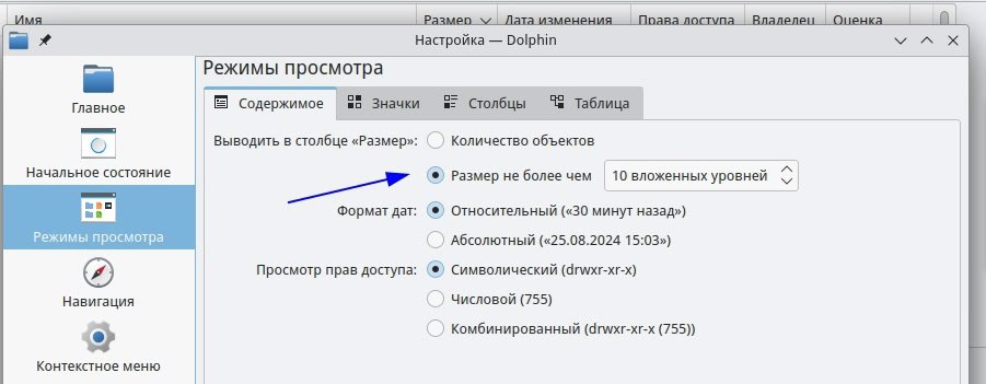

Мне написали следующее.
Кажется обнаружил потенциальный обход проблемы для 5-ой плазмы. Надо включить отображение не кол-ва объектов, а размера папки. И у меня с таким отображением уже баг не воспроизводится.
Тоже так не воспроизводится, но на подсчет размера уходит довольно много времени. На hdd в некоторых каталогах подсчет наверное будет занимать минуты...
