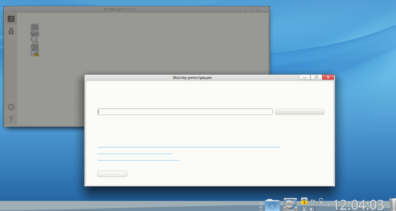

Скачал DrWeb 11.1.1 отсюда.
В местной вики нашёл статью только для Роса-Кобальт. В репозитории к ROSA-FRESH нет пакета glibc.i686. Остальные рекомендации совпадают с этим подсказками. Так и сделал.
Имею такое безобразие - в DrWeb нет ни одной надписи, ни на кнопках, ни в менюшках, нигде:
Прошу помощи. :(
ЗЫ Ключика к DrWeb при установке не было в папке с файлом drweb-11.1.1-av-linux-amd64.run, а теперь его активировать вслепую - это целый квест. Но думаю, дело не в этом.

Не нужен Доктор тут. А так пишите разрабам Доктора.

Снёс v11.1.1, установил аналогичным образом версию DrWeb v11.0.5, благо скрипт нашёлся в закромах.
Интерфейс - в порядке. Пока всё вроде работает.
Дальше - будем посмотреть...
Сообщения: 5456
Dr.Web 11.0.2
Слава ССЗБ писал(а): 22 окт 2019, 10:41 Снёс v11.1.1, установил аналогичным образом версию DrWeb v11.0.5, благо скрипт нашёлся в закромах.
Нашел на их форуме про эту проблему. Косяк пытаются исправить. https://forum.drweb.com/index.php?showtopic=332318
Слава ССЗБ
Сообщения: 29
Зарегистрирован: 02 июл 2017, 13:32
Operating system: Rosa Fresh R11.1 -> R12
Dr.Web 11.0.2
Сообщение Слава ССЗБ »
Barmalei, спс! Предложенное там решение по установке пакета drweb-qt мне таки помогло.
