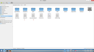

Перед установкой надо удалить старый драйвер и xorg.conf . http://wiki.rosalab.ru/ru/index.php/Radeon
Удаление старого драйвера, открываем консоль :
urpme dkms-fglrx fglrx-control-center x11-driver-video-fglrx
Нужно удалить xorg.conf в ручную, как написано выше.

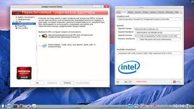

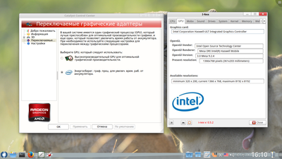

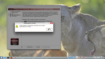

А гибридность(переключение между видяхами) реализована? Если да то какими инструментами?
Ukol
Сообщения: 463
Откуда: с. Богучаны
Re: Desktop Fresh R3 intel+ati radeon
Сообщение Ukol »
Через Gatalyst, на снимке специально показал. Перезагрузка после изменения. Два раза приходится загружаться, после смены графики. Может кто опытный объяснит-- почему так. :pardon: Я сам третий день на Rose.

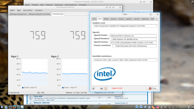

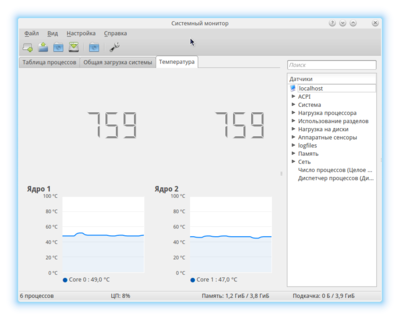

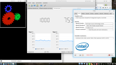

Поставил ядро 3.13.11 для ноутбука, температура упала на 10 градусов без нагрузки и бук еле слышно. Драйвер работает хорошо. Теперь осталось проверить работу от батареи.
Ukol писал(а):Поставил ядро 3.13.11 для ноутбука, температура упала на 10 градусов без нагрузки и бук еле слышно. Драйвер работает хорошо. Теперь осталось проверить работу от батареи.
А сравнивали с десктопным ядром или тоже с ноутбучным? И 3.13 какое ставили?
Ukol
Сообщения: 463
Откуда: с. Богучаны
Сообщение Ukol »
Стояло 3.10,34-nrj-desktop, поставил 3.13.11-nrjQL-laptop. :Yahoo!:

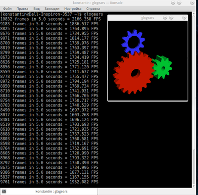

Понятно. А игры и программы с высоким потреблением, как идут на свободных драйверах?
Просто в других Linux системах рекомендуется проприетарные устанавливать, для лучшей производительности графики.
Сообщения: 1127
производительность лучше чем в закрытом драйвере, но в играх некоторые текстуры не прорисовываются, но такие редко встречаются

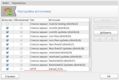

В обновлениях ядро 3.13.11-nrj-desktop пришло.
Ну, у вас ведь неофициальные репы подключены.

Почему? Я просто сам установил ядро по инструкции, а репозитории как и были для обновлений я не отключал. B Ubuntu сам ставишь и он при обновлении не предлагает новое ядро, а тут пришло.
d_uragan
Сообщения: 499
Сообщение d_uragan »
Это косячок прокравшийся из разработческой ветки (там нам удобнее трактовать все репозитории как источники обновлений).
Исправим.

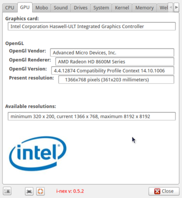

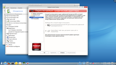

Установил драйвер с сайта AMD fglrx-14.10.1006. Gatalyst control center значков нет, а в usr/share/applications есть.Поместил на панель, для меня разницы нет. Все работает. Почему так?

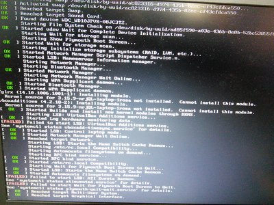

Cмущает строчка:
fgrlx ... kernel source for 3.15.9-nrjql-laptop-1rosa not installed.
А что пробовали повторить? Для ноутов такое новое ядро имеется в репозиториях?
Ага, похоже что для ядра -devel пакет был не установлен.

Смотрю вывод lspci -nn | grep VGA:
00:02.0 VGA compatible controller [0300]: Intel Corporation Haswell-ULT Integrated Graphics Controller [8086:0a16] (rev 09)
Смотрю вывод lspcidrake:
Card:ATI Radeon HD 6400 and later (radeon/fglrx): Advanced Micro Devices, Inc. [AMD/ATI]|Sun XT [Radeon HD 8670A] [DISPLAY_OTHER]
Ставлю через «Настройки …» драйвер ATI. Пакеты качаются с сервера.
Проверяю GRUB:
splash=silent logo.nologo radeon.modeset=0
Ещё раз на всякий случай удаляю xorg.conf
Перезагружаю. Результат допишу потом.
Результат тот же. Ругается на kernel source for 3.15.9-nrjql-laptop-1rosa not installed.

Проверил работает XFdrake, драйвер установился. В Grub прописался; radeon.modeset=0.
Сейчас работает без разных, лишних телодвижений. Спасибо, за работу!
