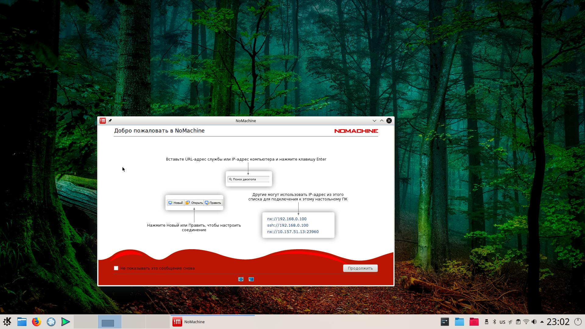

Re: teamviewer устарел
Установил nomachine https://www.nomachine.com/ru/%D0%BF%D1% ... -nomachine
Но проверить на соединения сейчас не могу.
Вроде запустилась без проблем.
