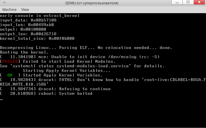

возник вопрос Как происходит загрузка livecd?
интересная ситуация обновил Росу в systemd-nspawn -bD. все номуль, старое ядро удалилось 4.9.60. установилось новое 4.9.76.
если устанавливать систему то проблем нет, все чики пуки.
если грузимся в livecd то ядро грузится 4.9.60 ищет модули ядра а их уже нет в /lib/modules/ а их нет, есть 4.9.76. соответственно не работает команды типа dhclient -v говоит давай модуль ядра.
uname -r ядро 4.9.60, journalctr -b ядро 4.9.60
подозрение появилось что livecd грузится не через GRUB2. а через syslinux, /run/initramfs/live/isolinux/initrd0.img и /run/initramfs/live/isolinux/vmlinuz0 которые не обновились в systemd-nspawn.
можно ли тупо из директории /boot/ переименовть initrd-4.9.76-nrj-desktop-1rosa-i586.img и vmlinuz-4.9.76-nrj-desktop-1rosa-i586 соответственно?
или нужно устанавливать isolinux в /run/initramfs/live/isolinux/* или можно перегенерировать? типа syslinux -Ud /run/initramfs/live/isolinux/
в systemd-nspawn -bD папка /run/initramfs/live/isolinux/ отсутствует, только в livecd есть,
установить в распакованную папку syslinux?

это я понимаю, вот вопрос в syslinux и /boot/ одни и теже образы лежат? если так то можно скопировать с перемменованием в initdr0.img и в vmlinuz0

banzay242 писал(а): 31 янв 2018, 09:37 можно ли тупо из директории /boot/ переименовть initrd-4.9.76-nrj-desktop-1rosa-i586.img и vmlinuz-4.9.76-nrj-desktop-1rosa-i586 соответственно?
Надо учесть, что при установке (обновлении) ядра и некоторых пакетов initrd пересобирается, а для возможности загрузки в Live образ должен содержать определённые модули. Для этого в chroot делал так:
# Временная конфигурация dracut
echo 'hostonly="no"' > /etc/dracut.conf.d/tmplive.conf
echo 'add_dracutmodules+=" dmsquash-live pollcdrom "' >> /etc/dracut.conf.d/tmplive.conf
echo 'omit_dracutmodules+=" aufs-mount "' >> /etc/dracut.conf.d/tmplive.conf
# Тут обновляем ядро
rm -f /boot/*old.img
rm /etc/dracut.conf.d/tmplive.conf
chmod +r /boot/initrd*
После чего можно копировать из chroot-каталога boot в isolinux

как я понял загрузка livecd происходит через isolinux/, а загрузка установленной системы через grub2. при обновлении в chroot обновляется только система а isolinux/ загрузчик не обновляется, сейчас у меня именно такая ситуация.
поюзал две команды делают загрузчики, отсюда и вопрос можно поле этих команд использовать эти загрузчики в isolinux/, переименовывать их или нет, пожет просто в скрипте создания livecd прописать копирование загрузчиков и переименование в isolinux.cfg.
mkinitrd         mkinitrd-dracut

можно ли по маске сразу грузить из /isolinux/ загрузчик из /boot/?

trs писал(а): 01 фев 2018, 06:38
если применить временный файл tmplive.conf
а потом dracut -f прокатит?
в /isolinux/есть файл vmlinuz0 его ведь тоже наверно надо копировать после обновления, или он не изменяется?
то бишь скриптик вот такой будет работать?
#!/bin/bash
echo готовим загрузчик для /syslinux/
touch /etc/dracut.conf.d/tmplive.conf
mkinitrd-dracut /boot/initramfs-4.9.76-nrj-desktop-1rosa-i586.img 4.9.76-nrj-desktop-1rosa-i586
echo можно копировать initrd в /syslinux/
echo после надо будет выполнить dracut -f наверное
Re: Как происходит загрузка livecd
По-моему dracut -f можно выполнять вместо mkinitrd-dracut, указав версию ядра в параметре --kver
Но я не использую, т.к. dracut вызывается при обновлении ядра и так.

какой файл сюда писать? initrd наверное для syslinux, а initramfs для grub?
initramfs initrd
Благодарю! теории набрал теперь практикой займусь.
initrd и initramfs это одно и тоже, просто разные названия.
А при копировании переименовать в initrd0.img
# Копируем ядро в стартовый каталог ISO
cp $SYSTEM_ROOT/boot/vmlinuz* $ISO_DIR/isolinux/vmlinuz0
cp $SYSTEM_ROOT/boot/initrd* $ISO_DIR/isolinux/initrd0.img

если временный файл dracut не удалять то ни чего не изменится? при загрузке эти модули будут подгружаться.
ну или dracut -fv чтобы посмотреть отключение.
Если не удалить /etc/dracut.conf.d/tmplive.conf -- он будет перенесён в новую систему при установке и будет влиять на создаваемый там initrd (если не ошибаюсь, будут проблемы с загрузкой с жесткого диска).

вы уверены что содержание файла tmplive.conf правильное?
hostonly="no"
aufs-mount такого модуля в /usr/lib/dracut/modules.d/ нет
вот листинг файла

add_dracutmodules+=" dmsquash-live pollcdrom " не раздельно модули пишутся? я синтаксиса тут не знаю
urpmi dracut-aufs
Package dracut-aufs-1.0-16-rosa2016.1.noarch is already installed
Marking dracut-aufs as manually installed, it won't be auto-orphaned
writing /var/lib/rpm/installed-through-deps.list

вот вывод команды:
urpmf dracut-aufs
dracut-aufs:/usr/lib/dracut/modules.d/99union-mount
dracut-aufs:/usr/lib/dracut/modules.d/99union-mount/module-setup.sh
dracut-aufs:/usr/lib/dracut/modules.d/99union-mount/union-mount.sh
наверное вот так?
omit_dracutmodules+=" union-mount " ?
попробую вот так, как было не получилось.
echo 'add_dracutmodules+=" dmsquash-live "' >> /etc/dracut.conf.d/tmplive.conf
echo 'add_dracutmodules+=" pollcdrom "' >> /etc/dracut.conf.d/tmplive.conf
echo 'omit_dracutmodules+=" union-mount "' >> /etc/dracut.conf.d/tmplive.conf
echo Тут обновляем ядро
dracut -fv /boot/initrd-4.9.76-nrj-desktop-1rosa-i586.img 4.9.76-nrj-desktop-1rosa-i586

вместо omit add поставил на union-mount
вот выхлоп:
dracut: Executing: /usr/sbin/dracut -fv /boot/initrd-4.9.76-nrj-desktop-1rosa-i586.img 4.9.76-nrj-desktop-1rosa-i586

Алгоритм действий у меня такой:
и не выходит.
захожу в chroot
удаляю task-lxqt
провожу обновление
устанавливаю task-mate
делаю изменение в sddm.cons
делаю изменение в os-realise
меняю название смонтированного chroot через blkid -L
меняю в isolinux.cfg как в blkid -L
применяю временную конфигурацию dracut
копирую с переименованием в syslinux/ initrd0.img vmlinuz0
востанавливаю chroot dracut -fv
собираю iso xorriso -as mkisofs \
-V ___________ \ как в isolinux.cfg
в результате root=live:CDLABEL= неправильный не загружается.
чрут в норме как узнать или задать правильный root=live:CDLABEL= в isolinux.cfg чтоб загружалось
это стандартная строка
abel linux0
menu label Start ROSA Desktop Fresh R10
kernel vmlinuz0
append initrd=initrd0.img root=live:CDLABEL=ROSA.FRESH.MATE.R10.i586 rootfstype=auto ro rd.live.image quiet rd.live.overlay.size=256 rootflags=rw,noatime rd.luks=0 rd.md=0 rd.dm=0 rhgb splash=silent logo.nologo
а вот так можно поменять?
root=live:CDLABEL=*
или
root=UUID="b3d12fc8-5261-4a23-a8dd-10a3a83905cf"
У нас ВКонтакте Владимир Пенчиков такие диски с крыской создает, можно у него проконсультироваться.
banzay242
Сообщения: 903
Откуда: Уфа Омск
Сообщение banzay242 »
проконсультировался, он с новым ядром не собирает, у него та же проблема что и у меня
кто нибудь может тольково ответить что с root=live:CDLABEL=ROSA.FRESH.MATE.R10.i586
isolinux не понимает новый initrd0 CDLABEL=ROSA.FRESH.MATE.R10.i586
хотя при сборке -V ROSA.FRESH.MATE.R10.i586 \
banzay242
Сообщения: 903
Откуда: Уфа Омск
поменял строчку на такую echo 'omit_dracutmodules+=" union-mount "' >> /etc/dracut.conf.d/tmplive.conf
urpmf dracut-aufs
Загрузился с новым ядром ура.
