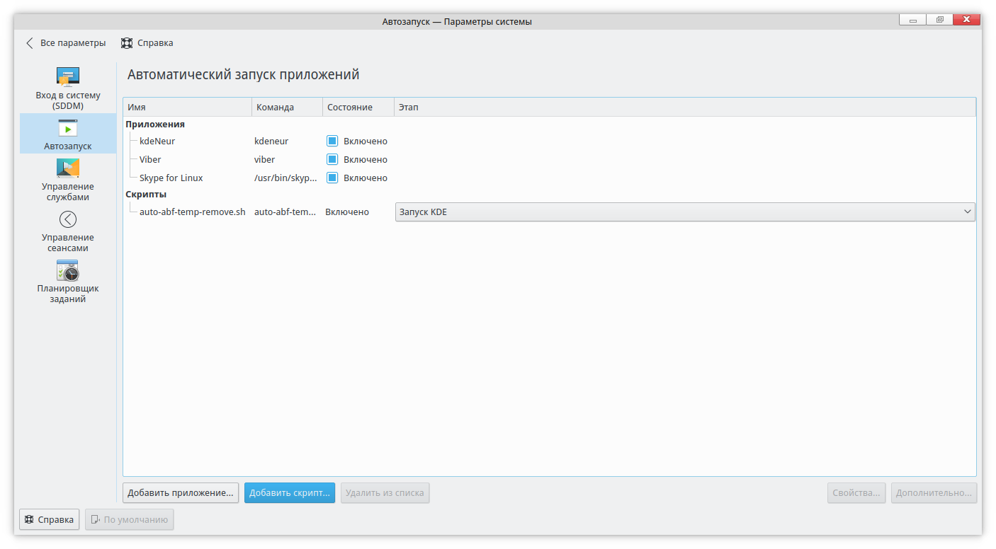

Сообщения: 5469
Re: купил новый монитор а разрешение выставляет 1024*768
slavyanix писал(а):и правда не тот случай. но попробую. дело в том что принудительно я выставляю разрешение способом из вышеприведенной ссылки, но проблема , что смещает изображение вправо на 10см и скрипт из статьи(со своими параметрами) не стартует автоматически через autostart кедах.))
У меня KDE4, но папки /home/user/.config/autostart-scripts/ нету, есть autostart.
Попробовал тоже такой скрипт сделать и запустить. Чтобы было видно с меньшим разрешением. При запуске KDE не видно изменений. Поставил запуск перед KDE, разрешение изменилось, но когда KDE стартануло, все вернулось как было.

Сообщения: 5469
slavyanix писал(а):5 кеды. autostart-script имеется, но вообще не реагирует.)))
Нашел уже установленный скрипт тут /home/Юзвер/.kde4/env/ и закинул его сюда. Стартует и разрешение меняется. В Плазма может тоже где то в другом месте скрипты стартуют.
Barmalei писал(а):В Плазма может тоже где то в другом месте скрипты стартуют.
Но, он всё равно у меня лежит в указанной мною папке.
Сообщения: 5469
В Плазме нашел путь /home/Юзвер/.kde4/Autostart и там скрипт уже какой то лежит. Попробуйте.

Сообщения: 5469
Я тоже кидал в автостарт и не стартовал он, но когда через графику настроил, он переместился в папку которую я указал и стал запускаться. Странно.
Последний раз редактировалось Barmalei 15 дек 2017, 14:31, всего редактировалось 1 раз.
Barmalei писал(а): Я тоже кидал в автостарт, но когда через графику настроил, он переместился в папку которую я указал. Странно.
Я думаю, что ничего странного. У Плазма5 и КДЕ4 могут быть разные папки для автозапуска.
И ещё желательно ставить расширение .sh, иначе может не работать.
Barmalei писал(а):В Плазме нашел путь /home/Юзвер/.kde4/Autostart и там скрипт уже какой то лежит. Попробуйте.
И странно, Plasma 5, а папки .kde4.
Тоже ничего странного. Плазма5 поддерживает приложения из КДЕ4.
Но, если эту папку почистить в Плазма5, то некоторые конфиги вернуться, но папка с Autostart больше не вернётся.
Сообщения: 5469
Попробовал в Плазме из autostart-scripts. Стартует и разрешение меняется. Файл с расширением .sh был.

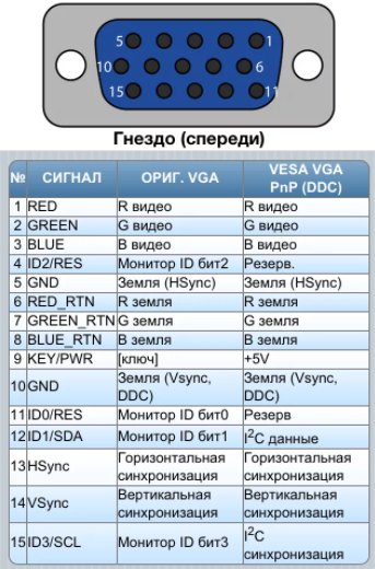

Re: купил новый монитор а разрешение выставляет 1920*768
slavyanix писал(а): прежде чем этот глюк начался у меня полетел предыдущий монитор . там было разрешение 1600*1200. я отнес его знакомому электронщику. он перепаял конденсатор точно такой же мощности и монитор заработал, но почему то только с максимальным разрешением 1024*768. \
Осталось на видеокарте какой-нибудь конденсатор перепаять.
Информация о поддерживаемых режимах передаётся по I²C шине, а поскольку она не передаётся, значит либо обрыв в кабеле, либо где-то дальше.
По сдвигу изображение, первый совет из поисковика по запросу "xorg сдвинуть изображение":
xvidtune
запускаешь ее из консоли, двигаешь изображение и полученные modeline записываешь в XF86Config-4 или xorg.conf
правда, от 2005го года.
