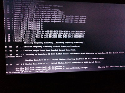

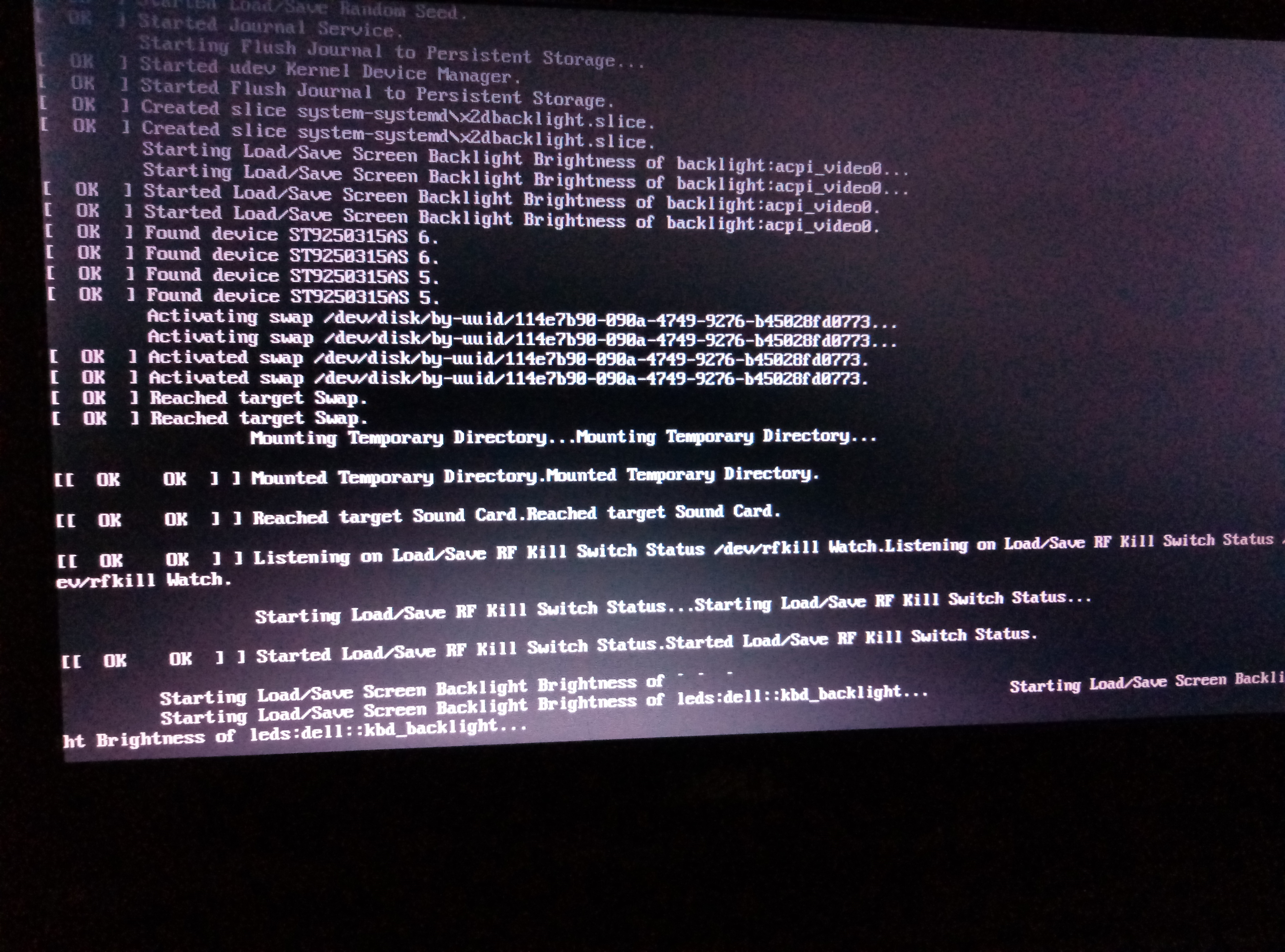

[img][/img]Установил обновления, перезагрузился и система виснет на загрузке. Как можно ее реанимировать?
Висит на картинке загрузки, прогресс бар до конца не доходит. Как можно реанимировать систему?
на ALT+CTRL+F1/2 не реагирует.

до консоли она не доходит. только если grub консоль могу зайти

оказалось, что даже обновлять систему не нужно. она не грузится просто уже после перезагрузки.

не помогло. грузится только один раз после установки...

А ноутбук случаем не с гибридной графикой?
У меня с гибридной. ОС грузится только в интегрированной графике. Как только включаю в биос переключаемую графику(интегр. + дискретная), то ОС виснет на загрузке.
Если у вас гибрид, попробуйте в биос отключить дискретную графику. Возможно в этом режиме получится загрузиться.

Обычно такое происходит после установки проприетарных дров на дискретку.

Дискретка AMD Radeon HD 6470M. Проприетарный драйвер не ставил, его нет в списке программы настройки видеокарты.
