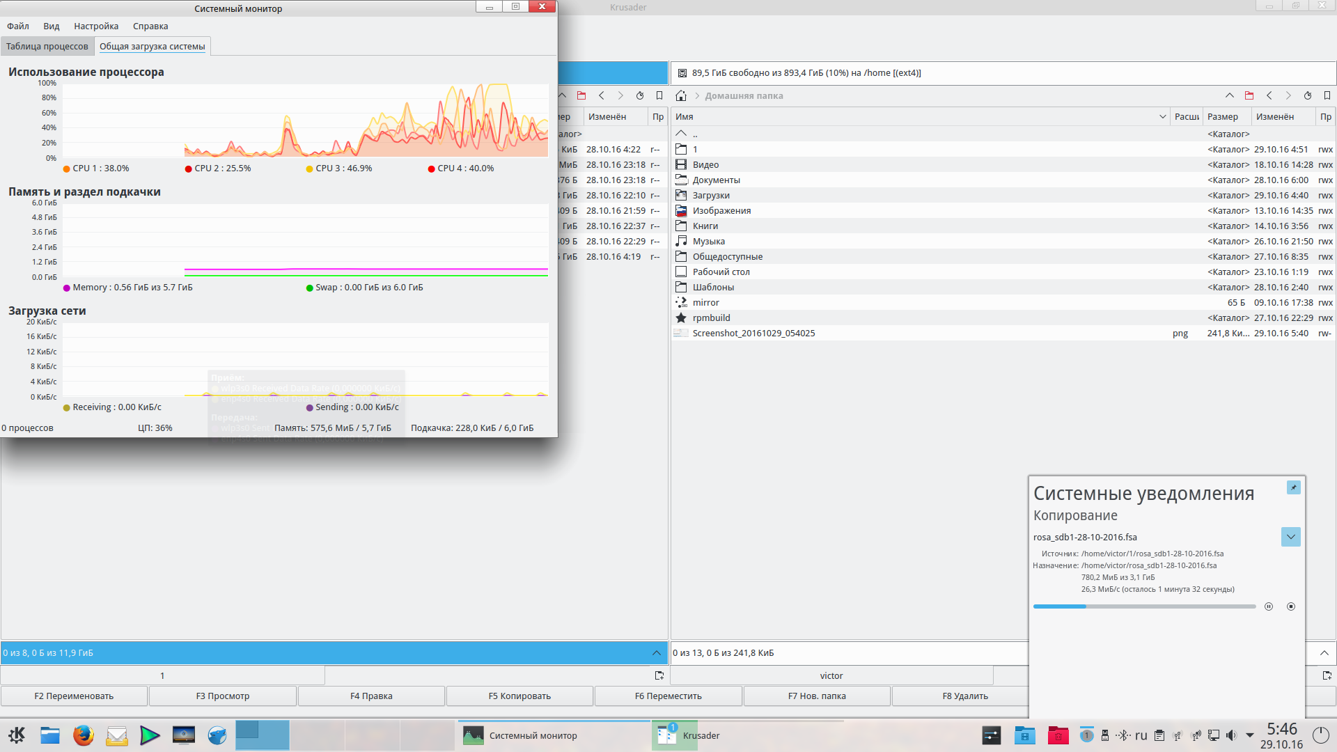

Сообщения: 7977
Re: krusader + plazma
fmm писал(а):Плохо. Когда "колесо" это в лотке крутится - не хило грузит процессор.
Да вроде стандартная загрузка для копирования.
Нагружает ядра по порядку, но в основном по 25-45%.
Это проверил при копировании образа раздела..
Вообще не чувствуется нагрузка по поведению ноутбука.

Сообщения: 7977
fmm писал(а):А у вас ноутбук или стационар? Интересно, как ведёт себя плазама с этим колесом, если графика nvidia без оптимус.
У меня ноутбук ASUS N56VV, вывод видео через intel.
На домашнем стареньком стационарном с картой nvidia такая же картина с нагрузкой.
