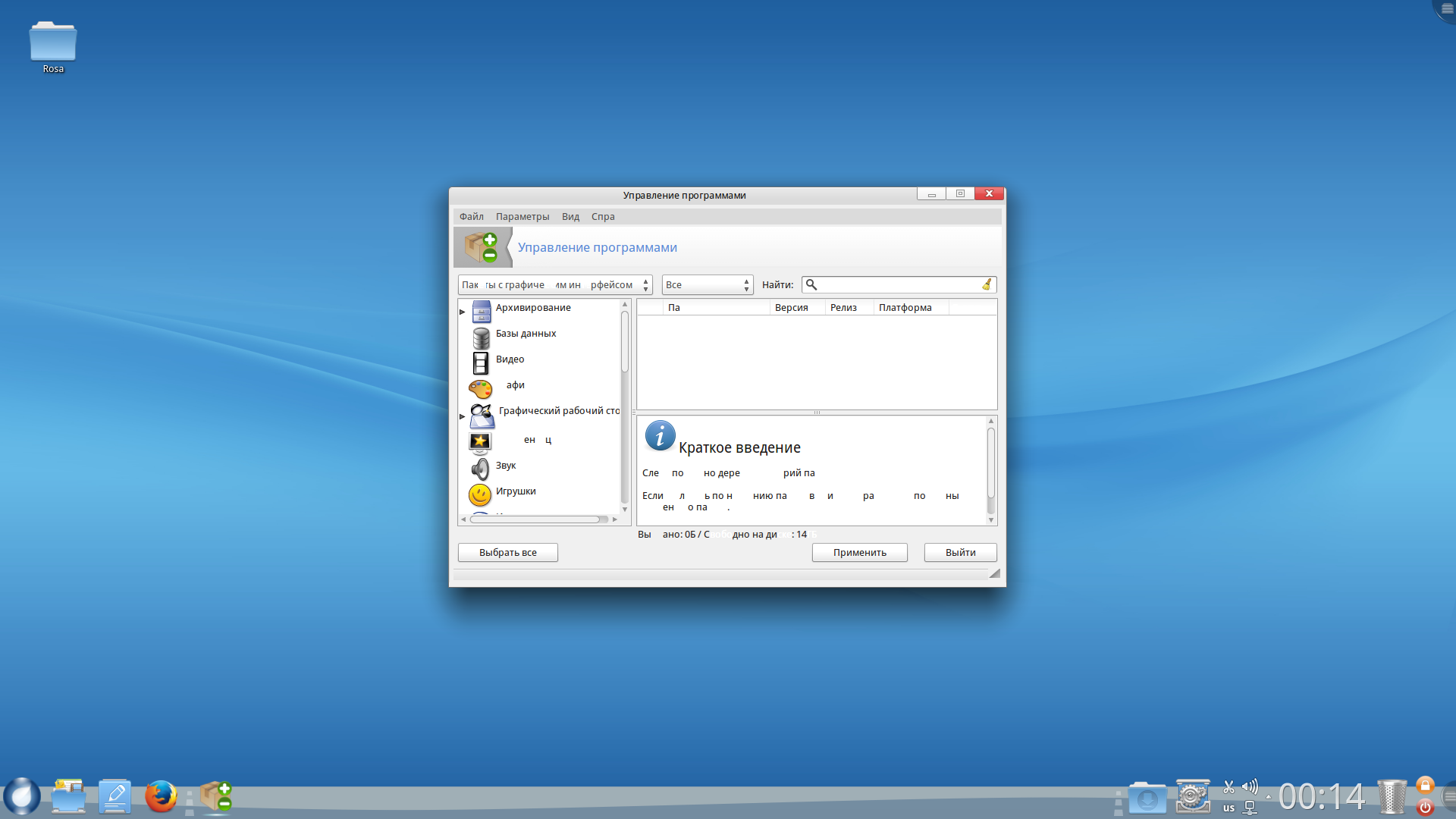

Где спрашивать о проблемах - не нашел, пишу тут. ОС ROSA Fresh R8 , в приложениях тест прописывается белым по белому, при наведении курсора прописывается черным по белому. Если кто знает подскажите в чем проблема?

Если графика Intel, то попробуйте сменить ускорение поставив пакет x11-driver-video-intel-config-uxa

Графика GeForce. Туже ошибку заметил и при пепеустановки системы. Переустановка ошибку не исправила.

EcayJI писал(а):Графика GeForce. Туже ошибку заметил и при пепеустановки системы. Переустановка ошибку не исправила.
Это не прорисовка букв которая зависит от графики. Драйвер и эффекты. Переустановка не поможет. Только настройка.

Настройка где и как?
Re: Ошибка в тексте ROSA Fresh R8
проприетарный или свободный драйвер стоит?
Это может быть и гибридная, то есть всё сказанное про Intel — в силе. Если затрудняетесь определить, можно запустить приложение "Проба оборудования" и скопировать ссылку сюда.

keleg писал(а):проприетарный или свободный драйвер стоит?
Свободный, проприетарный (461) не ставится, а других в настройках нет.

Я не знаю в чем у вас дело, но нужно было не на словах объяснять, а выложить хотя бы вывод двух команд.
lspci | grep VGA
и отправить пробу
hw-probe -all -upload
Полученный вывод в консоли (вернее там будет URL пробы), скопировать и выложить сюда. :)

Вот ссылка : https://linux-hardware.org/?probe=4cdd22150d

В консоли выполнить и выбрать проприетарный драйвер
вся информация Wiki

Ukol писал(а):В консоли выполнить и выбрать проприетарный драйвер
вся информация Wiki
Зависает при старте графики, откатываю по этой инструкции http://wiki.rosalab.ru/ru/index.php/%D0 ... 0%BA%D0%B8
вся информация Wiki
Спасибо, проблема решилась переходом на проприетарный драйвер nvidia 361 . При установки тыкал всегда по умолчанию, оказывается, надо было выбрать разрешение монитора и драйвер установился без проблем.

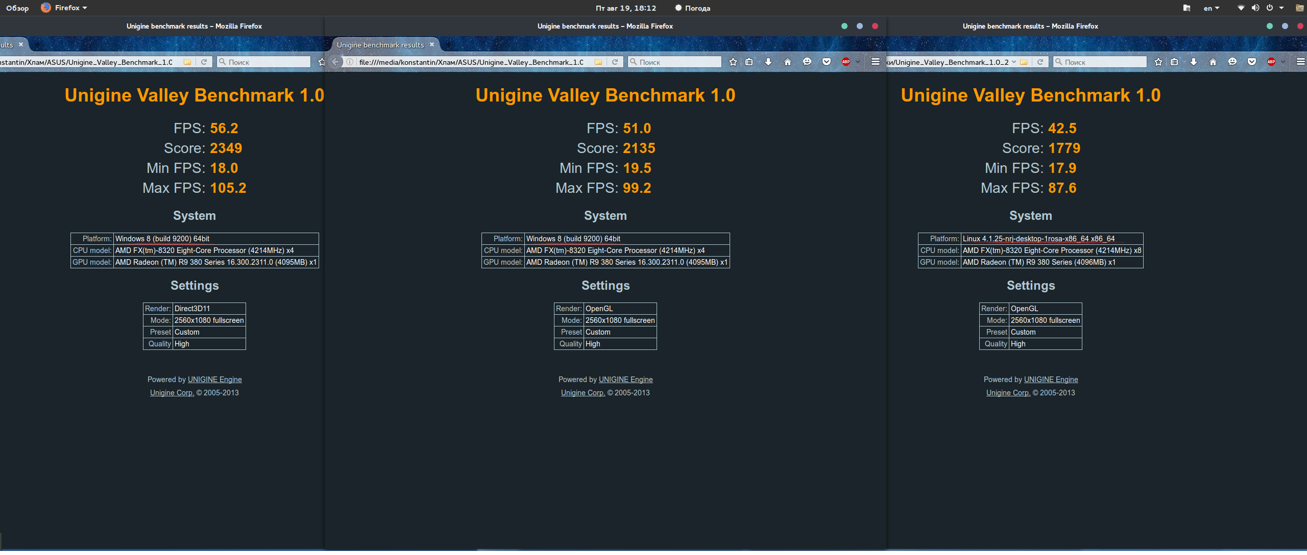

Вот и хорошо. Тесты вот сделал для наглядности производительности видео. Но на Linux на мой взгляд картинка и четкость лучше. Да и драйвера для AMD редко обновляют. В заголовке темы напишите решено.
