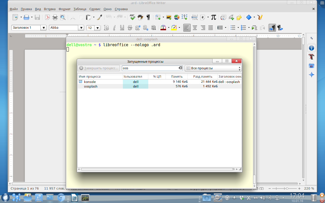

LO открывается позади уже открытого окна и в том случае, если открывать файл из консоли. Но я обратил внимание, что в заголовке Konsole написано не libreoffice, а oosplash, и в таблице процессов oosplash торчит. Не в этом ли причина?

У меня не воспроизвелось.
а если без сплэша запускать? --nologo

keleg писал(а):У меня не воспроизвелось.
У меня открытие любого документа происходит в бэкграунде, так же как и у топикстартера. До этого поста думал, что это фича, хоть и очень неудобно.

keleg писал(а):а если без сплэша запускать? --nologo
Совершенно то же самое —

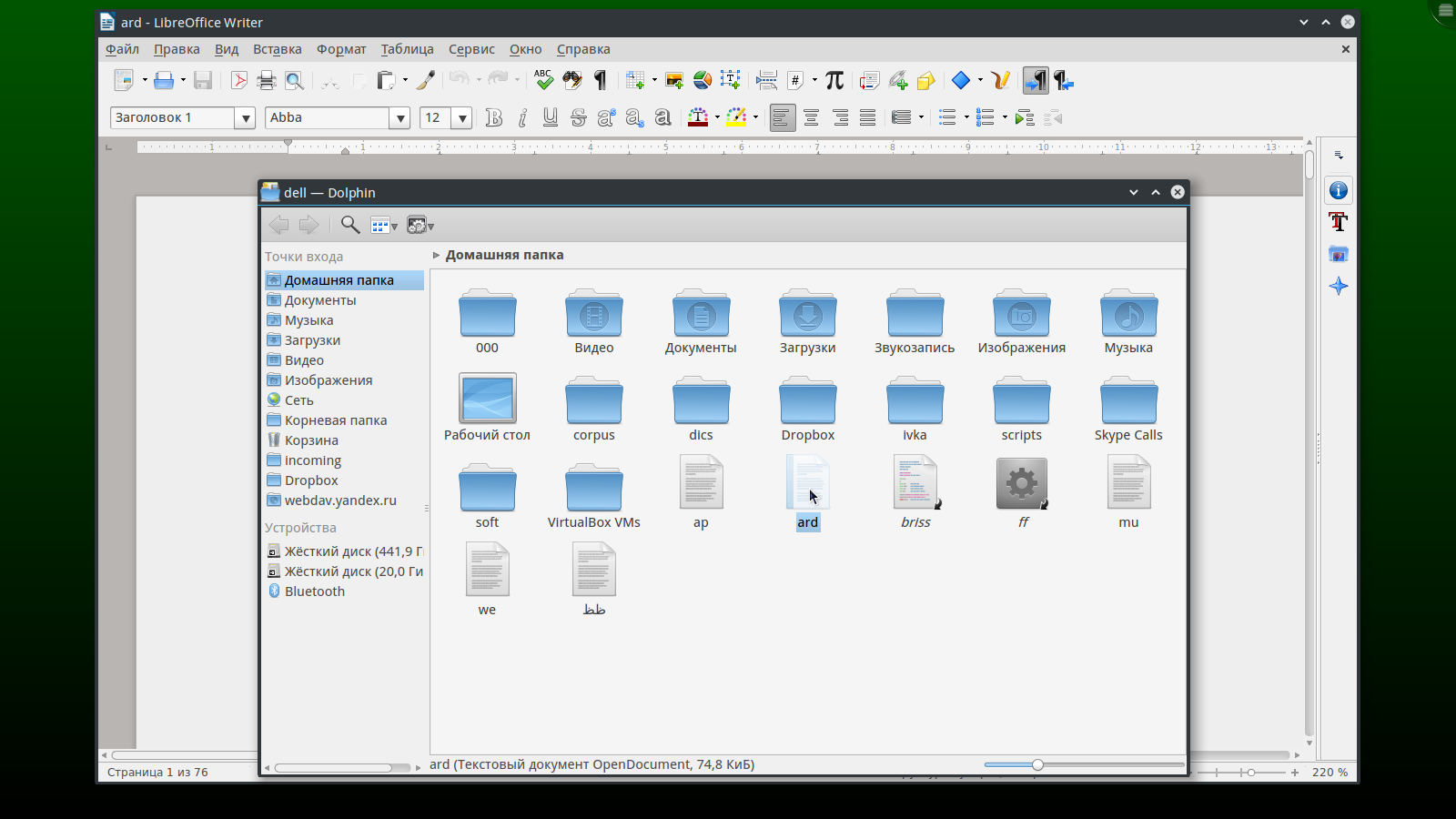

Попробовал на втором, где всё обновлено по последнему слову техники. При открытии файла из Konsole с --nologo, LO запустился поверх Konsole, но oosplash в процессах всё равно торчит. При запуске LO из панели и при открытии файла из Дельфина, LO запускается позади активного окна.
Из Konsole (libreoffice --nologo .ard):
Из панели:
Из Дельфина:

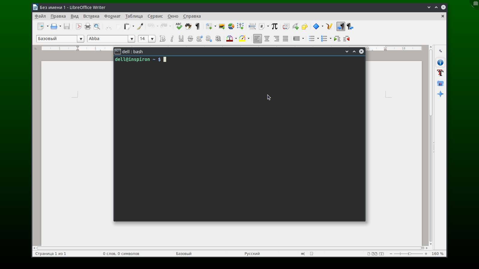

Если открыт полноэкранный Хромиум, то окно LO открывается спереди.
Во вложении видео как это выглядит у меня. (Естественно, заархивированно, т.к форум в целях безопасности может сохранять у себя файлы только определённых форматов)

Попробовал распахнуть на весь экран Дельфина и кликом открыть документ LO.
LO открылся позади распахнутого Дельфина :lol:

Delles писал(а):Попробовал распахнуть на весь экран Дельфина и кликом открыть документ LO.
Так, как у меня на видео, которое вложено? :)
Я не знаю почему у меня так.

Сообщение DrXank »
У меня тоже позади открылся. Открывал как вы на видео.
Правда у меня тема Меню "Пуск" стандартная. Как при установке ОС.
Re: LO открывающийся позади
Во вложении видео с Плазмы 5 из ВиртуалБокса и с подключенными тестовыми репозиториями (обновлённый LO используется из тестовых репозиторий).
