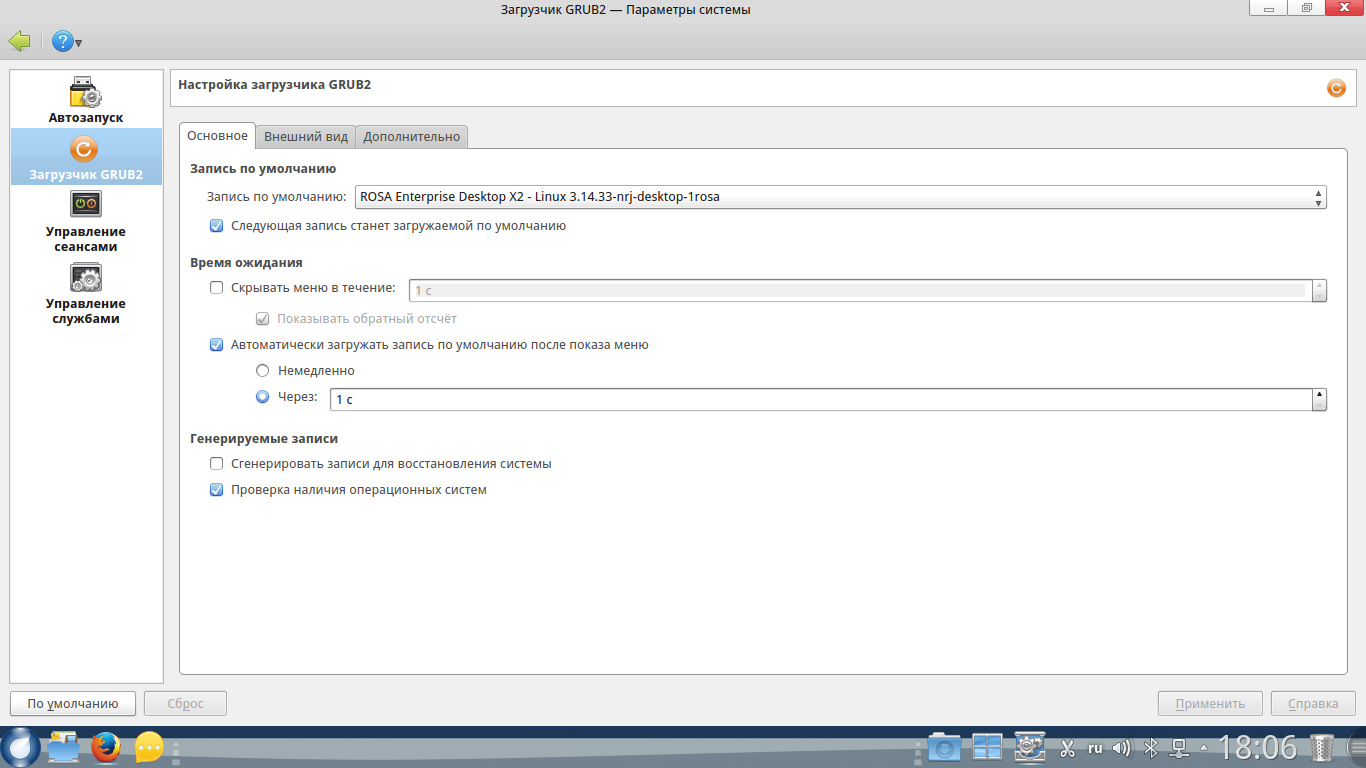

В общем у меня похожая проблема. Решилось загрузкой ядра 3.14.33. Видимо с последним ядром не дружит не свободный драйвер на ativibe писал(а):Сегодня обновился, после перезагрузки вошёл в аккаунт, а рабочий стол не загрузился, лишь серый экран и курсор. Что делать? как откатить назад обновления?

Сейчас поставил честно купленный Х2 так в нем kernel-nrj-desktop-3.14.33, но с 4 ядром те же глюки, на всякий случай выкладываю пробу https://linux-hardware.org/?probe=24791be357keleg писал(а):Да, спасибо! Но вы говорили что с 33 ядром загрузилось, а у вас в пробе 3.14.44

Да "косяк" именно в работе проприетарных дров на видео (ati) и ядра kernel-nrj-desktop-4.1.13-1, со свободными дровами данное ядро работает - нормально https://linux-hardware.org/?probe=16f1a88a52*d0s писал(а):Не можете загрузится на fglrx?Barmalei писал(а):Проприетарные дрова на видео.

Ну в общем по итогам всех эксперементов пришел к выводу, что либо ядро kernel-nrj-desktop-4.1.13-1 либо проприетарные дрова на видео (ati). В паре на моем буке они работать - не хотят. Обидно ну и ладно.*d0s писал(а):А если снова установить fglrx через XFdrake, но после установки не спешите перезагрузку делать. А сделайте следующее:dvshub писал(а): Да "косяк" именно в работе проприетарных дров на видео (ati) и ядра kernel-nrj-desktop-4.1.13-1, со свободными дровами данное ядро работает - нормально https://linux-hardware.org/?probe=16f1a88a52иКод: Выделить всё

Не знаю ужасная она или нет, но на ядре 3.14.33 она мне видеокарту настроила корректно.Delles писал(а):XFdrake — самая ужасная программа из всех мне известных. Я до нее не дотрагиваюсь после того, как она мне дважды сбила настройки монитора с прекрасных на ужасные одним только своим запуском.
