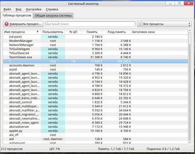

На рабочей машине стоит R6 со всеми обновлениями. Оперативки на компе - 8 Гб.
URL пробы: https://linux-hardware.org/?probe=5b6708482e
ОС начинает свопиться из-за нехватки оперативной памяти после 5-6 часов непрерывной работы. Выяснил, что память утекает в процессе Х.
Утром после запуска ОС, системный монитор показывает следующее:

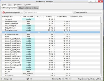

После нескольких часов работы, Х съели прилично оперативки. Еще немного, и ОС начнет использовать своп.
Если завершить сеанс пользователя, а затем войти, то размер используемой памяти Х-ами восстановиться до нормального, и можно будет спокойно работать еще несколько часов.
С чем это связано? И как победить?

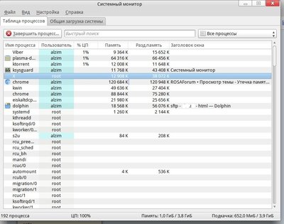

У меня данный процесс, после 2-х дней непрерывной работы компа, показывает так:
