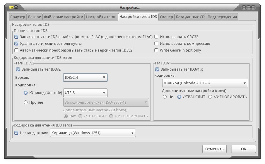

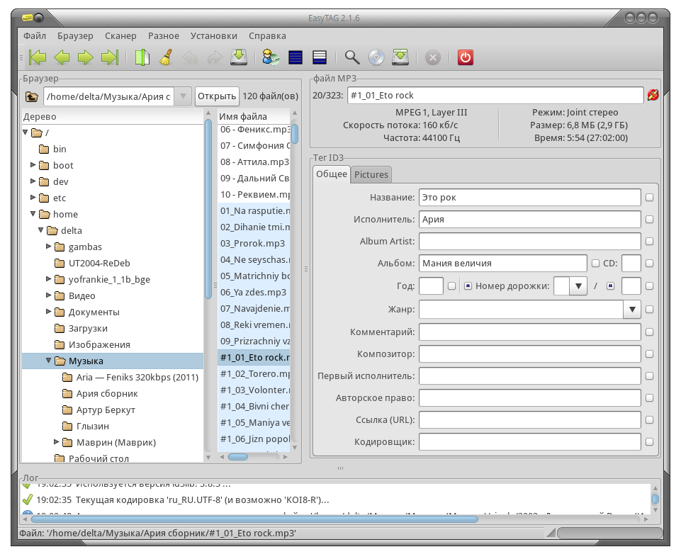

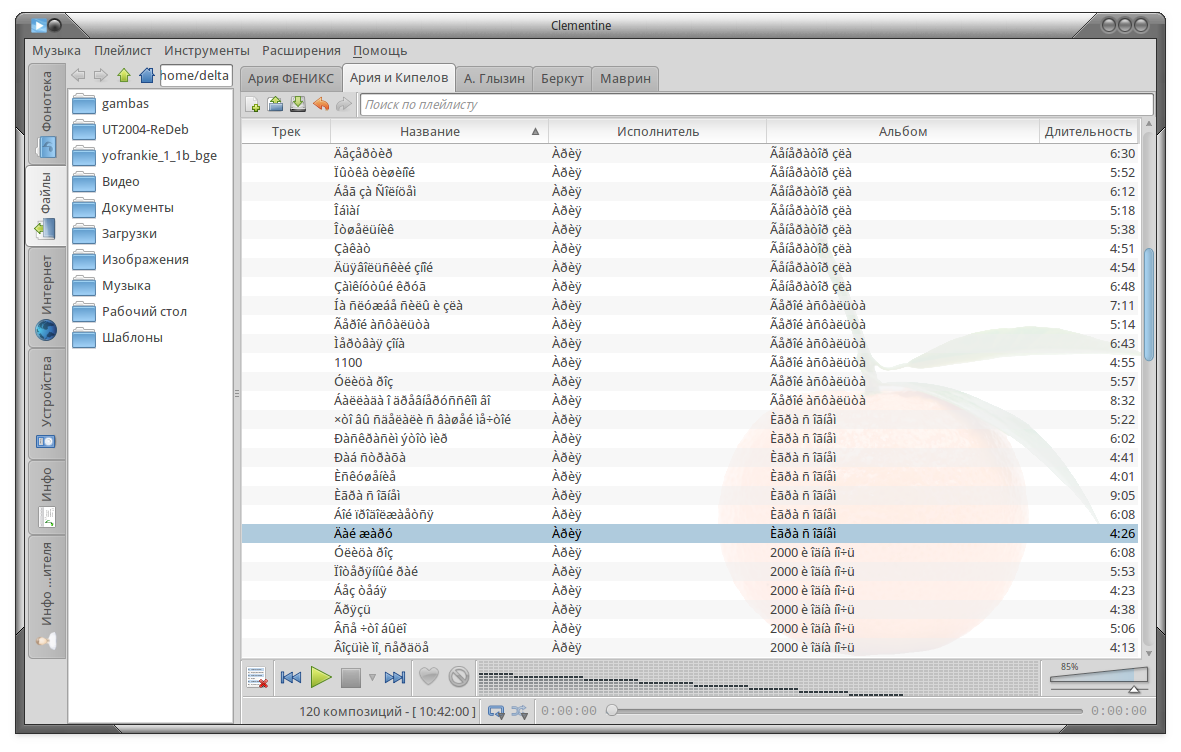

Получилась у меня такая вот заморочка: вместо русских названий песен появляются иероглифы, Пытался их исправить спомощью TasyTag -- безуспешно. (смотрите скриншоты) может чего не так делал?..Смотрел в резных проигрывателях -- одно и тоже...

Судя по картинкам, порядок действий правильный был, разве что вы забыли сохранить изменения в музыкальном файле или не пересканировали библиотеку после исправления тегов.
Если вам наличие правильных тегов не принципиально, а достаточно перекодировать имя файла в UTF8 - есть неплохой автоматизированный способ из консоли.

В Fedora я делал вот так:
find -iname '*.mp3' -print0 | xargs -0 mid3iconv -eCP1251 --remove-v1
Это от root'а и в каталоге с файлами. Кроме того необходим пакет mutagen (если не ошибаюсь, это и есть аналог python-mutagen из Fedora).

Далее вы на втором скине в настройках поставили ID3v2.4, ID3v2.4 и utf-8 поддерживают amarok, rythmbox, quod libet, listen. Насчет Клементина - не знаю. Попробуйте ID3v.1xxx.

Я пробовал в ритмбоксе -- тоже самое... а вот способ уважаемого AL у меня получился и понравился. а на счет OGG надо подумать. может ли при переводе с mp3 на ogg улучшиться качество? за счет чего?

Вы зря выбрали "ТРАНСЛИТ", нужно было ставить "Нет".
Думаю, так правильно. После конвертации нужно в проигрывателе пересканировать библиотеку.

Теперь уже врядли получится сейчас проверить, попробовал команду от AL и все исправилось, только пришлось перезагрузить клементин и все тэги стали высвечивать как надо.
