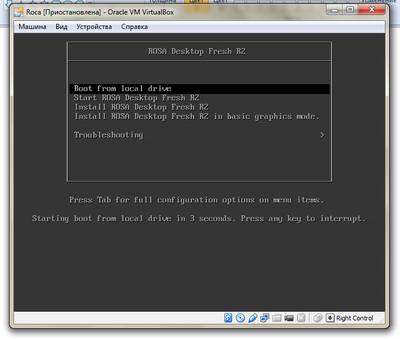

Ставлю как и написано в wiki через Virtual Box.
Ан, не ставится.

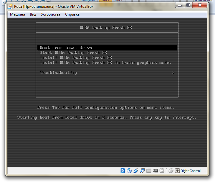

При выборе 1-го пункта "Boot from local drive", появляется темный экран, а в верхнем левом углу пишется "Booting from local disk". Все, жду до 30 минут. Ни чего не выводит на экран. Нажимаю "Выключить". Появляется окно с указанием основных настроек ОС. Внизу окна в нижнем левом углу показывает индикатор загрузки - около 55%.
При выборе любого другого пункта, а именно пунктов 2, 3 и 4 Изображение
выдается вот что:
Вот, какие настройки системы я задавал в Virtual Box
Также, чтобы специалисты могли видеть картину информативнее, вот скриншот "4 - Детально - Настройки - Носители - Общее представление"
И вот какие образы Росы я выбирал
Помогите пожалуйста решить проблему.

Первый пункт не предназначен для виртуальной машины.

Sergei1 писал(а):При выборе любого другого пункта, а именно пунктов 2, 3 и 4 выдается вот что:
Здесь все просто. У Вас в настройках машины стоит "Mandriva 32", а образ 64 битный.
Если основная система 64 битная, то при создании надо выбрать не просто "Mandriva" а "Mandriva (64 bit)".
Ну, или скачать 32-х битный образ Росы.

5) Собственно, чтобы дополнить до конца картину действия, привожу ответ системы,
когда в главном меню выбираю 2, 3, 4-й пункт "Start Rosa Desctop Fresh R2", "Install Rosa Desctop Fresh R2", "Install Rosa Desctop Fresh R2 in Basic graphics mode",
выдается на темном экране вот такой ответ
Для лучшей наглядности вот, что написано:
"Loading vmlinuz0.......
Loading initrd0.img................................ready.
This kernel requires an x86-64 CPU, but only detected an i686 CPU.
Unable to boot - please use a kernel appropriate for your CPU."

64 битные ОС можно запустить только в 64-битном виртуалбоксе. Соответственно основная ОС должна быть 64 битная, виртуалбокс должен быть 64-битный, и в самом начале создания виртуальной машины, при выборе типа ОС надо выбирать ХХХХ(64 bit). Если что-то из этого не выполняется, можно забыть про 64 бита.

Похоже что файлы битые. В таких случаях первое что надо сделать, это проверить контрольную сумму файла. На http://mirror.rosalab.ru/rosa/rosa2012. ... .Fresh.R2/ рядом с ISO файлом лежит ROSA.FRESH.KDE.R2.i586.iso.md5sum это контрольные суммы для ISO образа. Поищите в гугле программу для рассчета MD5 суммы, они есть и под винду. Для ROSA.FRESH.KDE.R2.i586.iso md5-сумма должна быть 289c736fd1d3494c2542a5dd97fb8937
Sergei1 писал(а):Что же мне делать? Кто знает, напишите пожалуйста совет с пошаговой инструкцией.
Инструкция такая:
1. Проверить какая версия винды. Если 32-х битная, то можно поставить только 32-х битные системы - переходим к пункту 2.
1.1 Если винда 64 бита то проверить какая версия виртуалбокса 64 или 32 бита. Если 32 бита, можно переставить на 64 битный, иначе переходим к пункту 2.
1.2 В вмртуал боксе нажимаем "Создать", откроется визард. Прямо на первом шаге он спросит "Укажите имя и тип ОС", имя любое, скажем "Rosa R2", тип "Linux", версия "Mandriva (64 bit)" 64 bit обязательно
2. Ставим 32-х битную Росу
2.1 Проверяем целостность ISO, его md5 сумма должна быть 289c736fd1d3494c2542a5dd97fb8937, если нет перекачиваем отсюда http://mirror.rosalab.ru/rosa/rosa2012. ... 2.i586.iso
2.2 Ставим в виртуалбокче как обычно.
Вот специально проверил, 32-х битная Роса начала ставиться без проблем.
