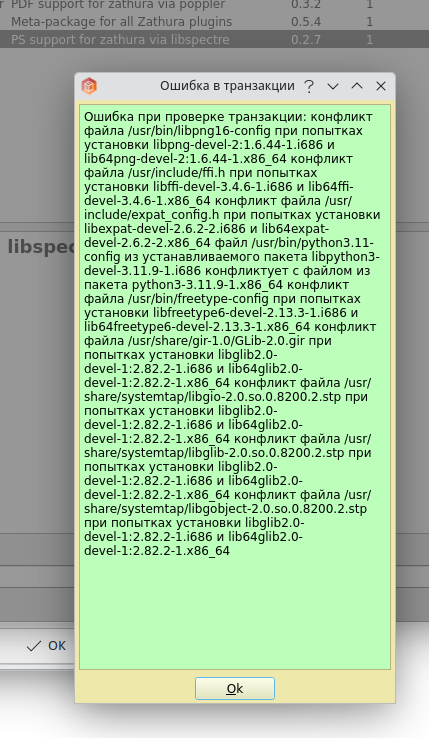

Хотел приложить скрины - облом: после обновления пропал Flameshot. И кнопка ПринтСкрин сдохла.
В пакетах есть, и "устанавливается", но не работает.
Ставил 4 программы для скриншотов - признаки жизни подаёт только shutter, но и он обламывается (здоровый список ошибок в терминале).

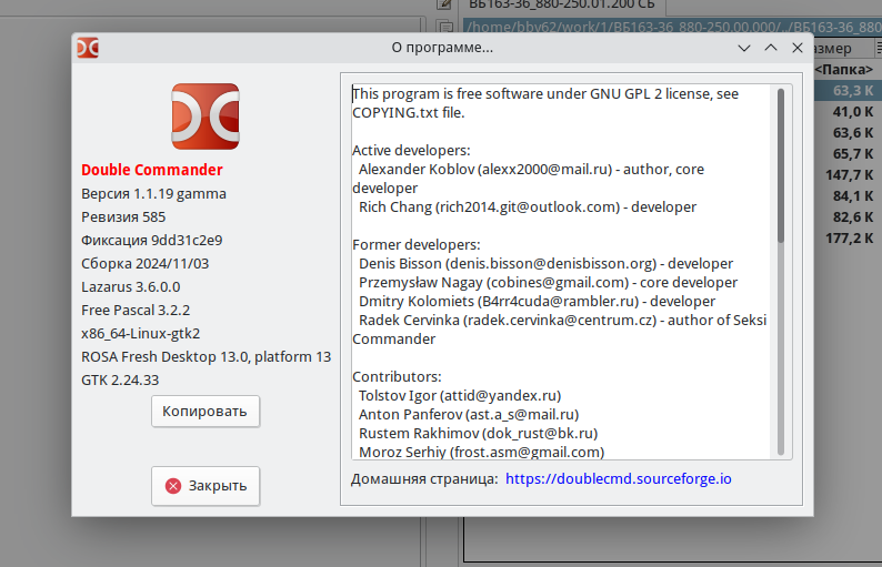

Вы же наверно используете ROSA 13. Если что вы пишете в ветке форума "Обсужденине ROSA Fresh 13 (альфа-версии на новой платформе)".
Что вы ожидали от альфа версии дистрибутива?

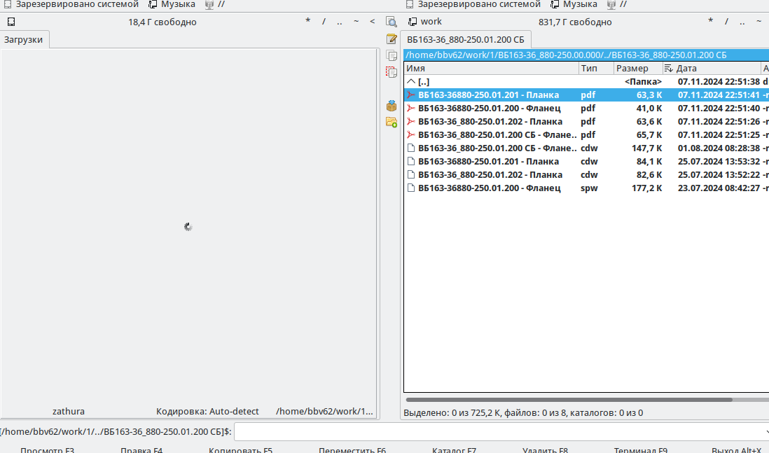

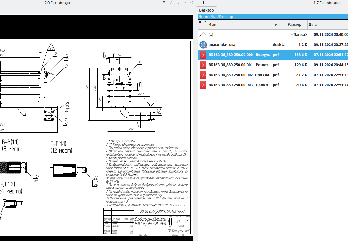

Восстановил. Через переустановку. Что-то капитально загрузчик съехал.
Первым делом проверил просмотрщик.
Всё установилось, но -
Хотя окно просмотра по ^q открывается исправно. И с достаточным для меня качеством.
Но при листании файлов каждый раз закрывать окно ошибки утомительно (по 500 файлов листать иногда приходится).
Что это может быть?

Ошибку не исправить, т.к. для работы плагина нужен gtk2
Вот информация из readme.md плагина (лучше readme читать, там действительно полезная информация)
zathura
Displays PDF, DjVu, PostScipt, CBR.
![plug-preview](https://i.imgur.com/tulFpUd.png)
## Compatibility
- `doublecmd-gtk2`
## Notes
Requires `zathura`. If Zathura has an epub plugin installed, then you can add `|EXT="EPUB"` to detectstring in `Options->Plugins->Plugins WLX->Tweak`
## Dependencies
![arch](https://wiki.archlinux.org/favicon.ico) `pacman -S zathura`
т.е. нужно установить doublecmd-gtk.x86_64 из репозитория ROSA
или использовать другой pdf плагин подходящий для qt6.

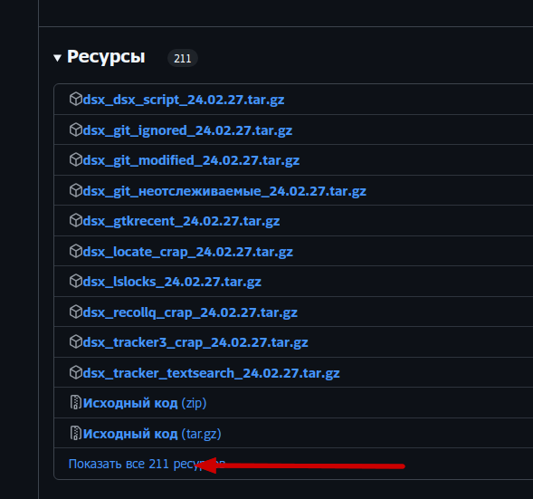

Сообщения: 1359
Насыщение Double Commander
У меня на 2021.1 нормально заработало:
Поставил плагин отсюда https://github.com/j2969719/doublecmd-p ... ins.tar.gz
Распаковал и добавил плагин через Настройки doublecmd
поставил zathura:
sudo dnf in zathura
sudo dnf in zathura-pdf-poppler
Для Rosa13 можно использовать плагины 24.02.27, остальное должно быть одинаковым.
Плохо насыщаете вобщем :lol:

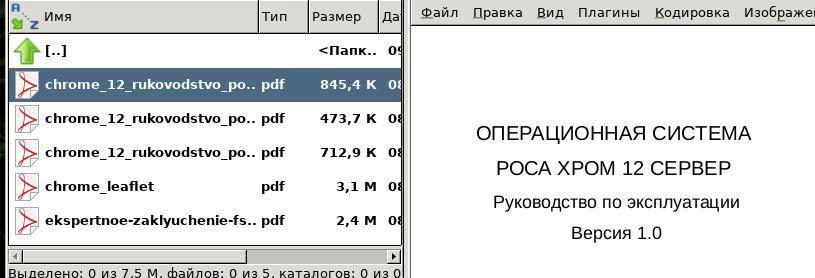

У меня тоже работал плагин.
Конечно не понятно зачем предпросмотр по кнопке. Можно тогда просто документ открыть в zathurе или mupdf без всяких плагинов.
Например в ranger предпросмотр pdf работает в терминале, если выделить документ.

Загрузился с флешки (у мя предпоследний дистрибутив), накатил DC из менеджера пакетов, попробовал оттуда-же zathura и наткнулся на стену (см. картинки).
Из терминала под рут поставилась без вопросов.
Настроил за 2 мин, и всё работает.

Сношу и устанавливаю по- новой и DC и zathura. Все действия те-же, что и в Live.
Результат старый:
Где что поломалось? Может почистится где-то нужно?
Судя по изображению, где показаны конфликты, необходимо отключить все репозитории для архитектуры i686.
Или можно удалить пакеты с i686, что на изображении с конфликтами. Так как это альфа, то смотри что удаляешь, чтобы не навредить системе.
На GNOME 13 (2023.1) никаких конфликтов нет, всё устанавливается.
