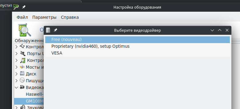

Добавил, пакет установился, но в настройках выбора драйвера ничего не изменилось. Я что-то не так сделал?

460-ый выбрать не даёт, пишет "Невозможно установить пакет dkms-bbswitch!"
