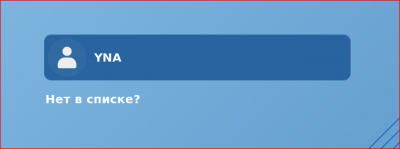

Подскажите пожалуйста, можно ли как то настроить систему, что бы могла сразу заходить на рабочий стол минуя окно выбора пользователя.
Сейчас при загрузке появляется вот такое окно приветствия (см. рис) и нужно постоянно кликакать на своё имя что бы войти. :(

Нужно в настройках gdm добавить автологин нужного вам пользователя. Делается это в файле - /etc/gdm/custom.conf. В нем есть секция [daemon]. Туда надо вписать следующее:
[daemon]
AutomaticLoginEnable=true
AutomaticLogin=USER
Вместо USER вписываете пользователя, который должен автоматически загружаться по умолчанию.

Спасибо, всё получилось! :)
