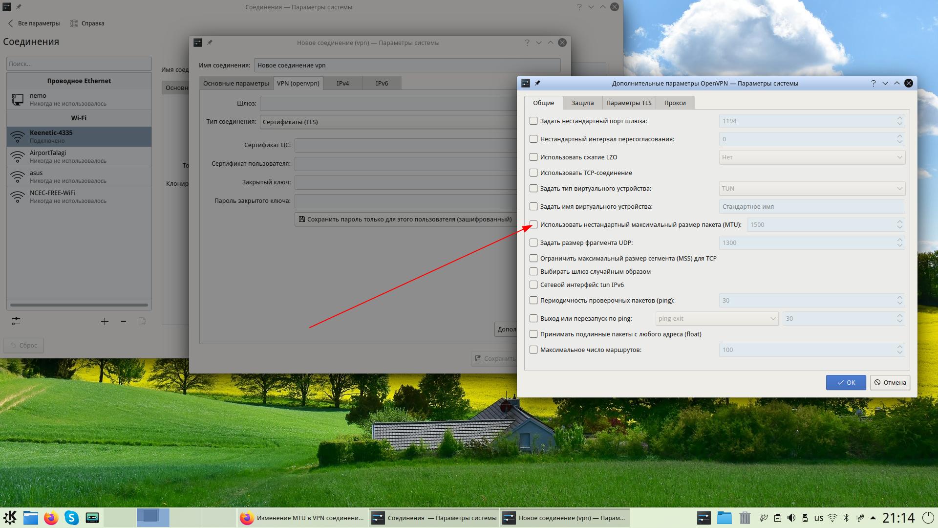

alek1955 писал(а): 04 май 2020, 21:11 Нужен совет, где прописать mtu для ppp0
alek1955
Сообщения: 146
Зарегистрирован: 14 апр 2016, 19:37
Изменение MTU в VPN соединении
Сообщение alek1955 »
Это понятно, что там есть такая фишка. Но openVPN у меня не поднимается, почему-то. А вот PPTP VPN работает, но такой настройки не имеет.
