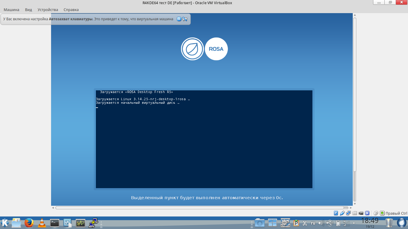

Добрый день всем.
У меня установлена актуальная R4(уже R5).
Я боюсь перезагружаться ((
Т.к. загрузка останавливается на таких словах "Загружается начальный виртуальный диск..." и дальше ничего не происходит.
Выключение ноутбука, перезагрузка... не помогает, потом бац! и возьмет загрузится, помучив прежде пользователя минут 5.
Что это?
Какие логи, команды вам показать?

Расскажите как зависти баг по данной проблеме? Легче снять видео )))
http://youtu.be/pRg4Tp10bv0
Причем в Виндовс все нормально.
С жестким диском у меня все в порядке.
В Росе Р4 такого не наблюдалось

Баг был и сокорее всего есть. Проявляется неожиданно, не предсказуемо. Вот сейчас попытался поймать баг - 4 перезагрузки со вставленной мышкой но увы - не поймал...binomod писал(а):Вы говорите что у вас этот баг был давно и на всех R-ах, а почему у меня тогда появился только после R5 ?Галахов Роман писал(а): Я это заметил в марафоне, потом установил Fresh, потом обновнение R1, R2, R3. Переустановка на R4 обновление на R5 - все это время баг был. Я уже привык usb вещи подключать, только после полной загрузки DE.
Re: Баг Grub
Если баг не постоянно воспроизводится, то это значит, что у него есть зависимость от времени.
Необходимо смотреть в сторону задержек опроса usb.
Я правильно понимаю, что это происходит сразу после загрузки ядра? До загрузки самой Роса?

Не тот баг в багзилле (спутал, так как тот похожий) Сделаю новый в багзиллу.
На этапе или сразу после "Загрузка начального виртуального диска"neobht писал(а):Если баг не постоянно воспроизводится, то это значит, что у него есть зависимость от времени.

http://bugs.rosalinux.ru/show_bug.cgi?id=4813Галахов Роман писал(а):Не тот баг в багзилле (спутал, так как тот похожий) Сделаю новый в багзиллу.
- Сообщения: 7982
Re: Баг Grub
Ром, а там есть еще разъемы и еще что-то подключено?Галахов Роман писал(а):http://bugs.rosalinux.ru/show_bug.cgi?id=4813Галахов Роман писал(а):Не тот баг в багзилле (спутал, так как тот похожий) Сделаю новый в багзиллу.
Если есть разъемы, на всех эта проблема?
Я почему спрашиваю.
У невестки на ноутбуке K53 если вставить модем в разъем рядом с мышкой (имею ввиду мышь wifi и т.п. с модулем подключения к usb),
или подключить внешний диск рядом с мышью, то проблемы или с модемом, или с мышью соответственно.
Может на этом usb висит еще что-то и отсюда проблема.
Может на этом хабе еще висит веб-камера.
Никогда не заморачивался, а просто переставлял подключаемые устройства.
Может у тебя схожая ситуация и стоит проверить на других разъемах.
Вдруг поможет.

В ходе загрузки на указанном этапе вставлено, только одно устройство - мышка (дома). В электричке, я просто, не успеваю достать/подключить 4G -модем до окончания этого этапа.VictorR2007 писал(а):Ром, а там есть еще разъемы и еще что-то подключено?
Я почему спрашиваю.
Вдруг поможет.
И еще попытка догадаться.
Смотрел, есть ли обновления bios для твоей машины?
Обновления, то есть, но обновлять сам побаиваюсь. Легче подключать мышку после загрузки, чем получить сломанный ноут.

Может поможет найти решение. Заметил, что мышка отключается при процессе изменения (перезаписи) grub2 и работе hw probe. Приходится перевставлять мышку.

Вот и с модемом завис на том же месте.Галахов Роман писал(а):В ходе загрузки на указанном этапе вставлено, только одно устройство - мышка (дома). В электричке, я просто, не успеваю достать/подключить 4G -модем до окончания этого этапа.VictorR2007 писал(а):Ром, а там есть еще разъемы и еще что-то подключено?
Я почему спрашиваю.
Вдруг поможет.
Сделал hw-probe (загрузка с модемом - зависание - перезагрузка без модема) Probe URL: https://linux-hardware.org/?probe=7c4aed1733

Сегодня было зависание, но несколькими короткими нажатиями на кнопку включения смог заставить загрузиться дальше
Probe URL: http://hw.rosalinux.ru/?probe=fb2d5554ee
