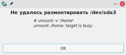

Здравствуйте ! :) Никак не удается решить эту проблему:
Ни от имени рута не получается, ни просто... Подскажите, please, чайнику - что мне надо сделать, чтоб получить доступ к разделам ? Хотел использовать свободное пространство под другую ОСь... :(

Manowar писал(а): 27 май 2022, 16:04 Хотел использовать свободное пространство под другую ОСь...
Manowar, разметку в live режиме нужно делать. В установленной системе вы не сможете хомяк размонтировать.

va9(2), спасибо, ясно ! :wink:
