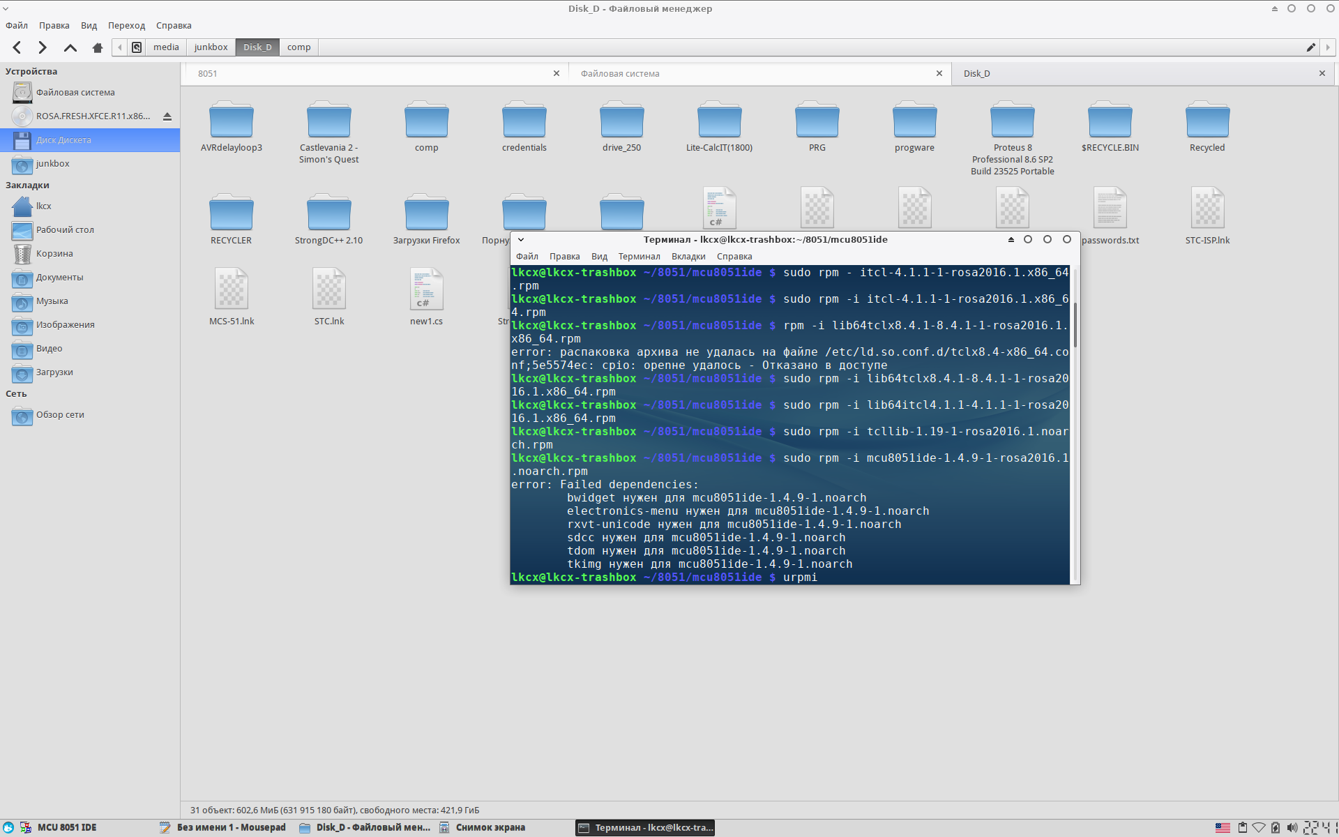

Добрый день.
Возник ряд вопросов. В частности, пытался поставить программу MCU 8051 IDE 1.4.9 (среда разработки для микроконтроллеров MCS-51), которая мне нужна для работы, скачал RPM-пакет, начал установку, и получил такую https://imgur.com/l0qP6lK.png. Нашел и пытался самостоятельно поставить этот ITCL, но оказалось что ему еще что-то надо, начинаешь ставить это "надо", а там опять "надо" и так далее, В общем, я запутался, и бросил. Не знаю чего делать. Программа нужна, с ее аналогами - не очень.

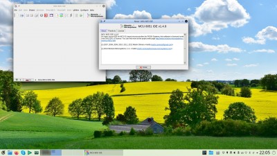

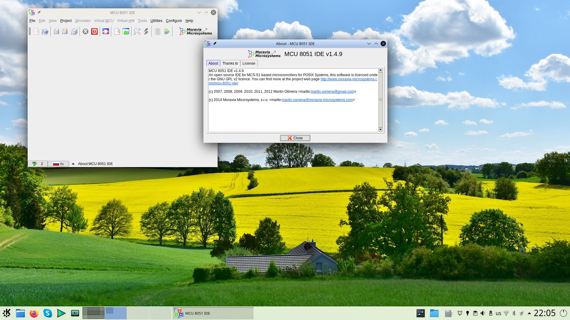

Ну в общем, mcu8051ide я собрал.
Мог бы и быстрее, но из-за невнимательности провозился подольше.
На счет его работы ничего сказать не могу.
Ещё не думал, что с ними дальше сделаю.
Пока положил на сюда архив с пакетами https://yadi.sk/d/2DDpiKF1tkhsSA
Можно распаковать архив, и потом подключить его как источник программ и потом установить пекет mcu8051ide.
Или просто распаковать, выделить все пакеты, кроме пакетов devel, и установить их через контекстное меню.
Всего в архиве восемь пакетов, три пакета devel, а вот стальные пять нужно устанавливать.

Я честно говоря, не понял что значит "подключить как источник программ". Сделал так.
Оставшиеся зависимости легко и просто поставились через urpmi. Все заработало, спасибо Вам огромное!

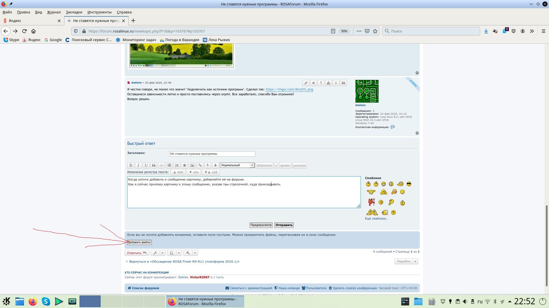

Когда хотите добавить к сообщению картинку, добавляйте её на форуме.
Как я сейчас приложу картинку к этому сообщению, указав там стрелочкой, куда прикладывать.

Dolinin писал(а): 25 фев 2020, 22:46Вопрос решен.
Добавил пакеты в репозиторий.
Если понадобится установить mcu8051ide из официальных реп,
то сначала удалите все пакеты, которые установили из архива.
Когда добавлял пакеты в репозиторий, то уже не спеша оформлял эти пакеты,
и названия файлов сделал более правильно.
И они теперь у вас будут конфликтовать с пакетами из репозотория.
