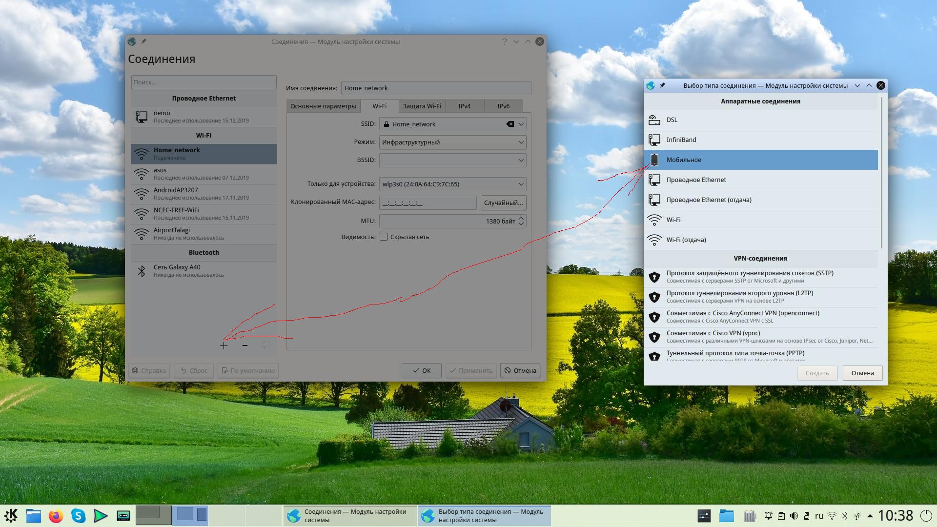

Сообщения: 8423
Раздосадован РОСА Фрэш из-за (не)работы с Интернетом
Как я понял, вы вообще не настраиваете соединение.
Через телефон можно попробовать его настроить в программе kppp.
https://ru.wikipedia.org/wiki/Kppp
Или через системный NM.
Правда, я через NM настраивал только usb модемы.
Не знаю, увидит ли он телефон на следующей вкладке,
после выбора «Мобильное» на приложенной картинке.
Если у вас не plasma5, то внешний вид настроек будет немного другим.
В любом случае там нужно искать «Добавить соединение» и «Мобильное»
