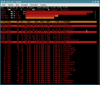

Месяц - два назад начали течь иксы, по 20 Мб в секунду. Сидишь, ничего не трогаешь, а память утекает. Через несколько минут система начинает жёстко свопиться на диск, всё начинает тормозить. Чтобы освободить память достаточно переключиться на другой рабочий стол, а затем вернуться назад. Главное не забывать это делать до того, как начнётся своп, иначе это будет сделать довольно сложно.
Выглядит это так:
или так:
Спад - это я на другой рабочий стол переключился.
Как победить?

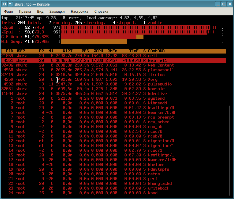

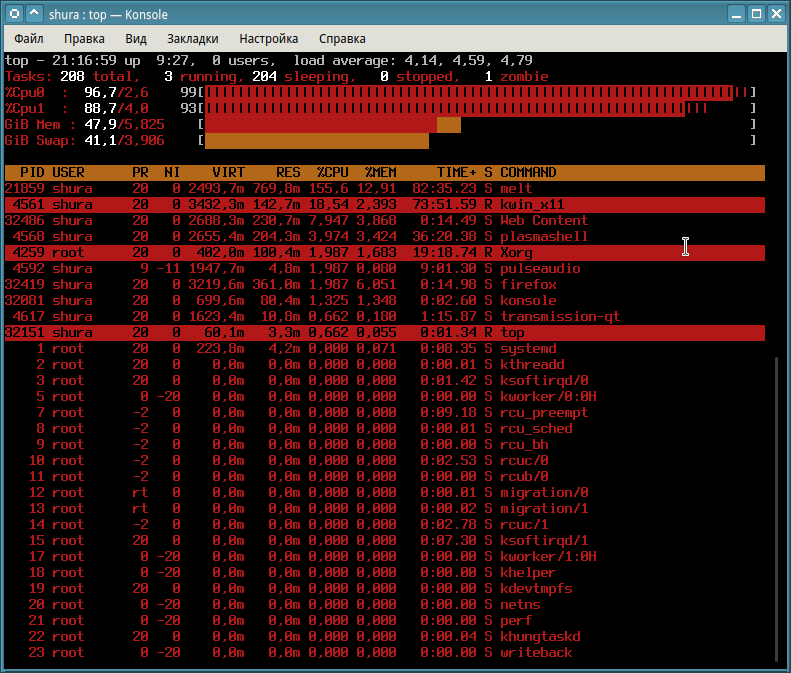

Olej писал(а): 14 дек 2019, 22:55 1. не смотреть память всякими (какими-попало) графическими свистелками с перделками ... а пользоваться командами: free, top, и др.
Уверен, что свистоперделки берут информацию о памяти в тех же местах, что и top.
Вот вывод top с разницей в 40 секунд
Видно, что он постоянно отжирает виртуальную память.
Причём случается это не всегда, а после каких-то действий, я пока точно не поймал, иногда случается после запуска ютуба в браузере, иногда после запуска digikam. Закрытие firefox и digikam ситуацию не исправляют.
