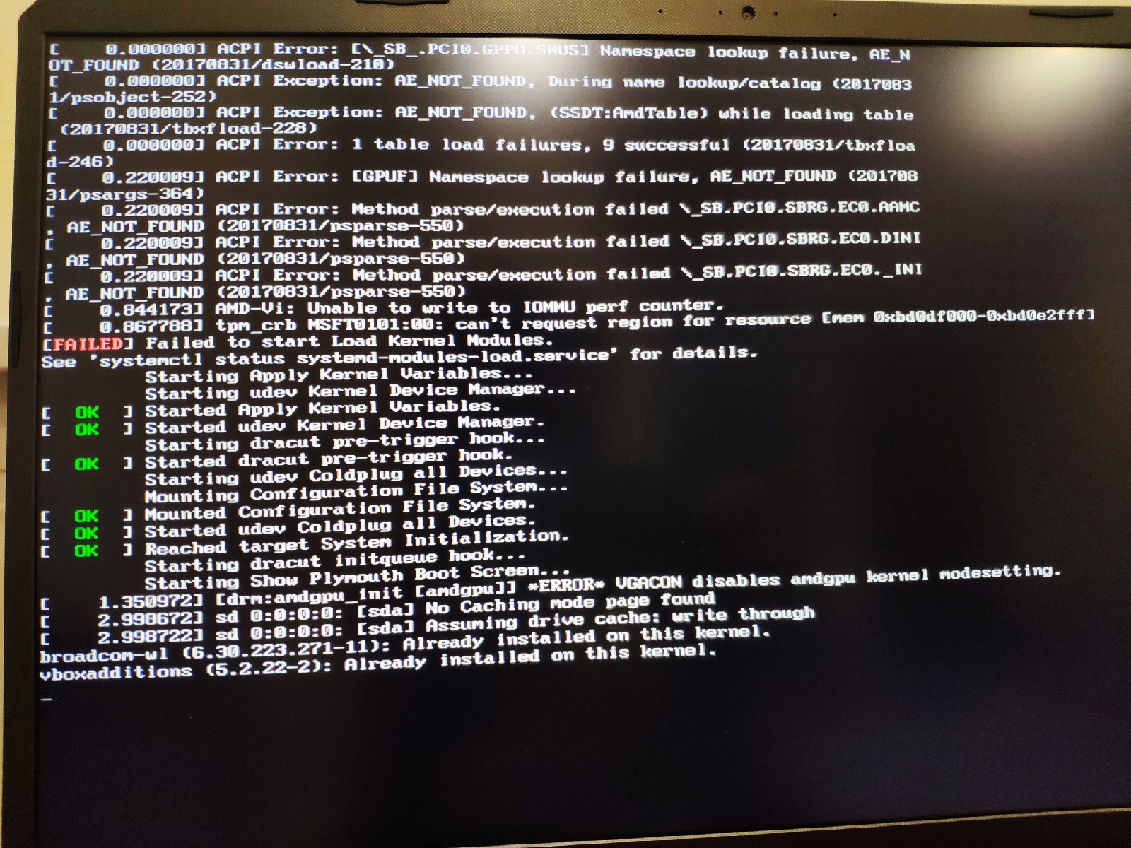

Друзья, помогите советом.
Есть ноутбук (указан в теме), железо такое:
Ryzen 5 3550H (встроенная графика VEGA)
дискретная видеокарта Radeon RX 560X
8 Гб ОЗУ
SSD NVMe
Короче говоря, железо свежее. Ни в какую не хочет устанавливаться Rosa. Грузится с флешки, при нормальной установке зависает с надписью
"vboxaaditions (5.2.22-2): Already installed on this kernel." - далее ничего не происходит минут 5, после чего ноут перезагружается. Причем дело не доходит даже до загрузочного экрана Росы (с логотипом и статусбаром). Примерно то же самое происходит при запуске Установки с базовой графикой, только вывод на экран чуть больше (добавляю фото).
Live так же не запускается.
Пробовал запустить установку с параметром nomodeset xdriver=vesa, так же не дало эффекта. Пробовал несколько разных образов - то же самое.
Как мне кажется, проблемы с дровами в целом и ядром в частности.
Нашел первую попавшуюся систему с ядром 5.0, ей оказалась Fedora 30 - и она установилась слету, без проблем. Вроде все работает (глубоко не копался).
В связи со всем вышесказанным, вопрос. Есть ли способ завести Росу на моем ноуте? Есть ли установочные образы со свежим ядром? Я понимаю, что 5.20 (или какое там уже самое свежее) есть в репах и на него можно обновиться, но мне для этого надо систему хотябы установить... Помогите! Уж очень не хочется уходить на другой дистр, на всех десктопах Росу использую, привык уже.

Вчера пробовал ставить именно ваш образ (который вы и указали) - эфект такой же ((((
Сегодня утром в целях эксперимента решил поставить Ubuntu. Лайв запустился, установка сейчас в процесе.
Kubuntu 19.04
Ядро: 5.0.0-13-generic
